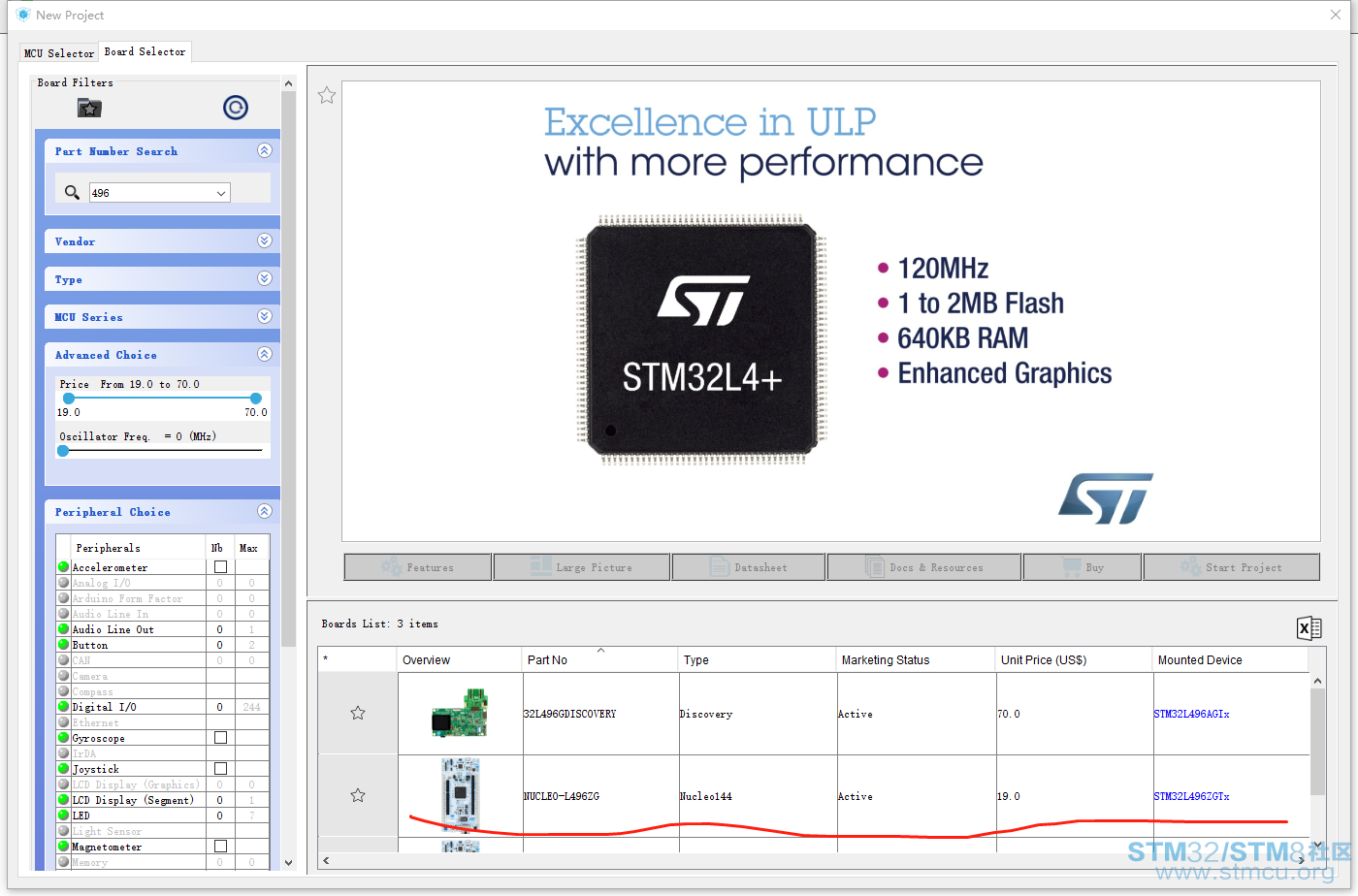

  • 用STM32CubeMX进行配置,直接新建工程,选择L496ZG的板子
    0 ~* i7 h/ n) D1 L. p
file:///C:/Users/TS/AppData/Local/Temp/enhtmlclip/Image.png
% j" S/ ^: Y; A' ~9 K* O8 H 1.png

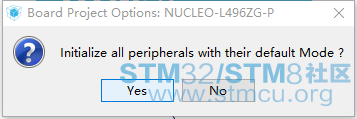

) y, D9 s4 H* \) z! N! N5 @弹出对话框,选择默认设置模式
/ ^6 S) ?9 b5 I, k9 ofile:///C:/Users/TS/AppData/Local/Temp/enhtmlclip/Image(1).png
% y6 T8 ?: x( D' ]; [& E- q 2.png

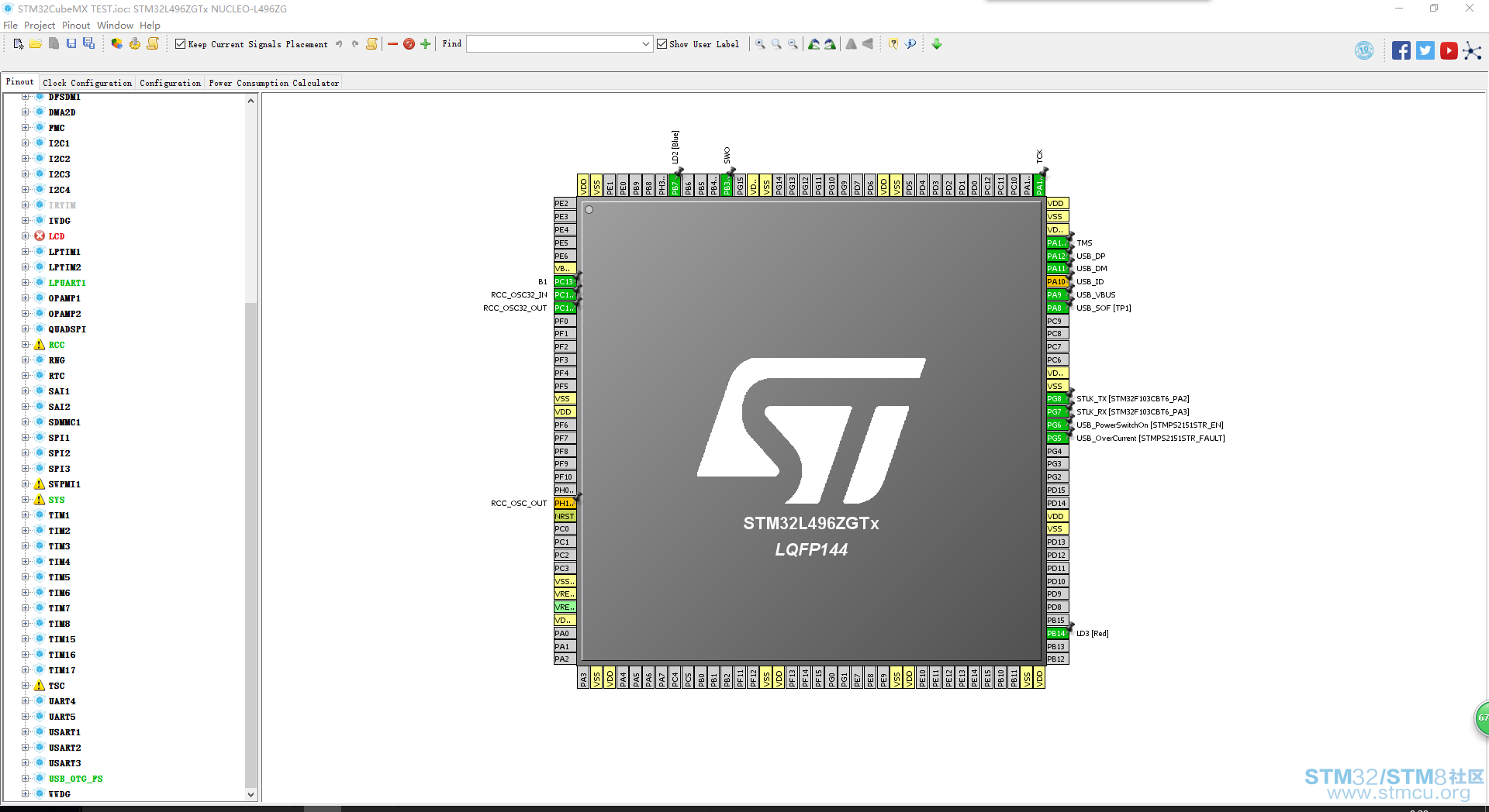

# @  H! y. @4 u- [" r进入界面如下:
3 ?  v- F  r* m+ J8 ?8 \" Mfile:///C:/Users/TS/AppData/Local/Temp/enhtmlclip/Image(2).png) k- x9 ]2 L: {" X6 u0 O3 ]
修改时钟配置
8 g+ k: h9 T, @" q" q 4.png

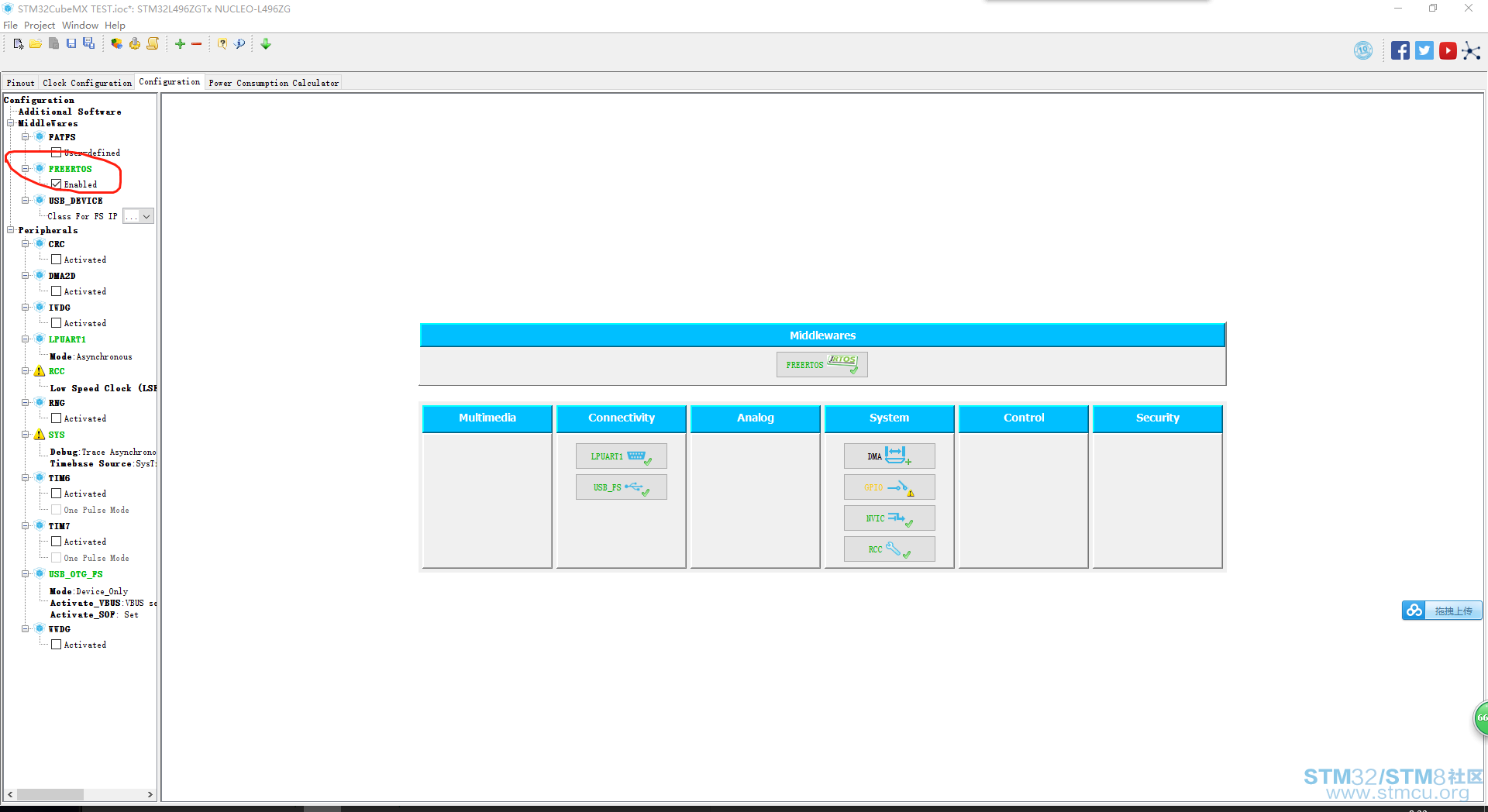

3 a, d, \5 Y* E6 R) mfile:///C:/Users/TS/AppData/Local/Temp/enhtmlclip/Image(3).png$ R7 F5 c4 F% a6 U" Q

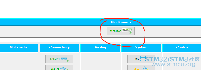

使能FreeRTOS/ l. y3 g' ^  D& J& k0 I8 |
5.png 4 F# o7 X6 C& K& [- o) o5 ^1 D
file:///C:/Users/TS/AppData/Local/Temp/enhtmlclip/Image(4).png

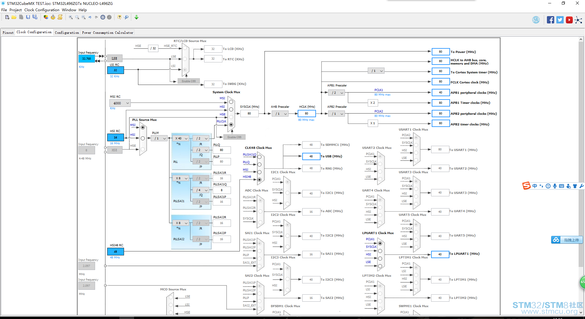

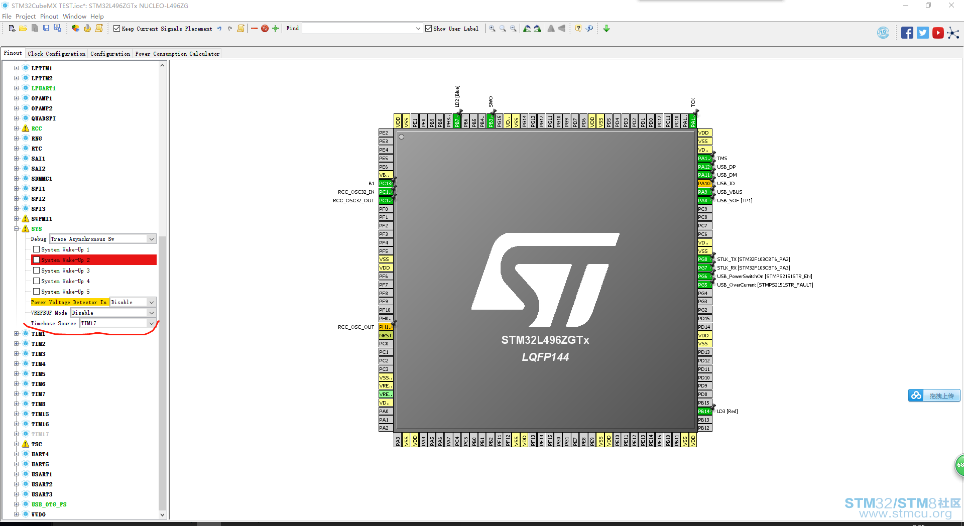

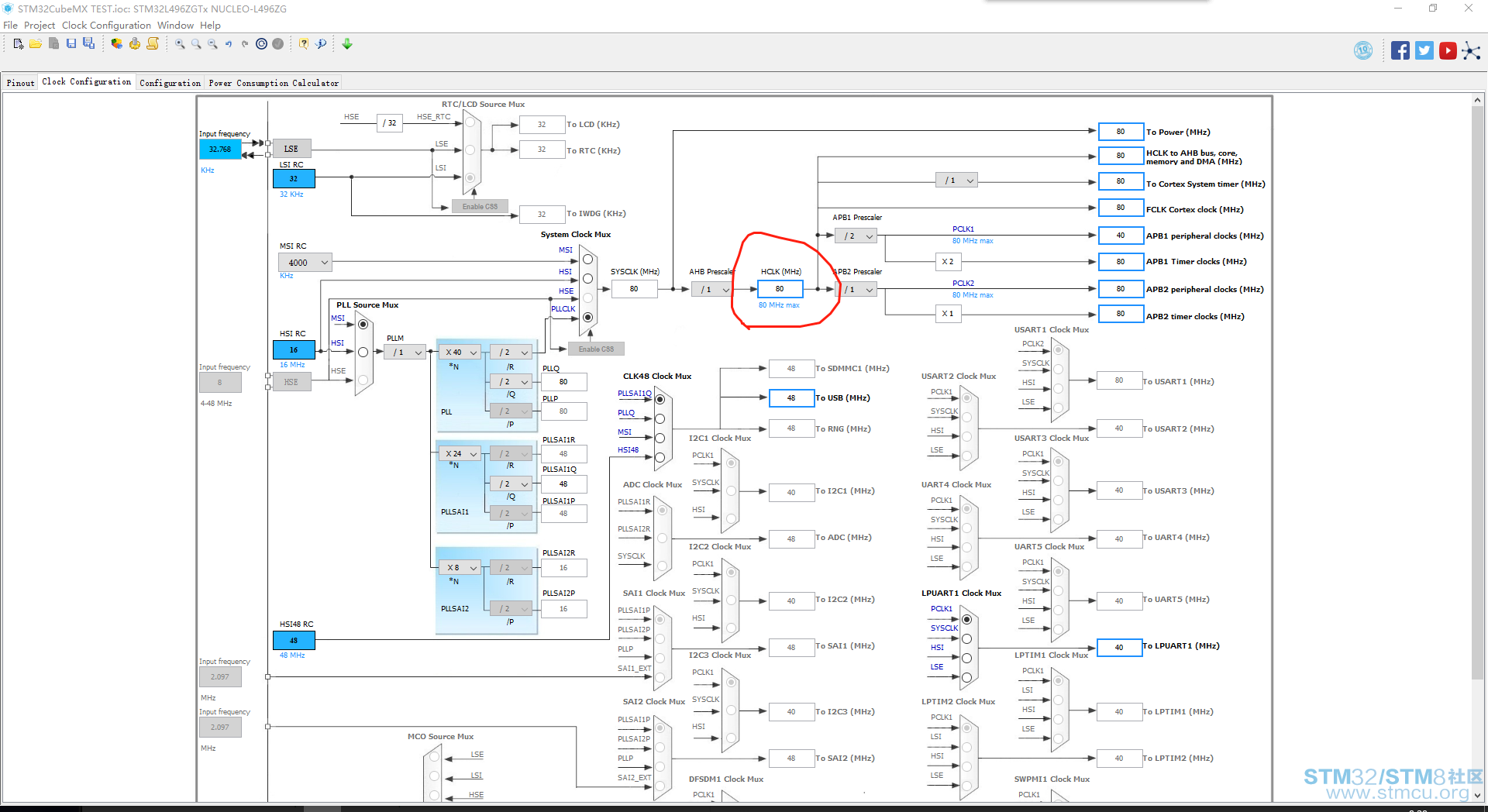

" H3 R# n/ y: Y, B8 m/ c7 z时钟树配置:
% }6 ~- J3 W4 P1 H& Z0 @5 z% {file:///C:/Users/TS/AppData/Local/Temp/enhtmlclip/Image(6).png

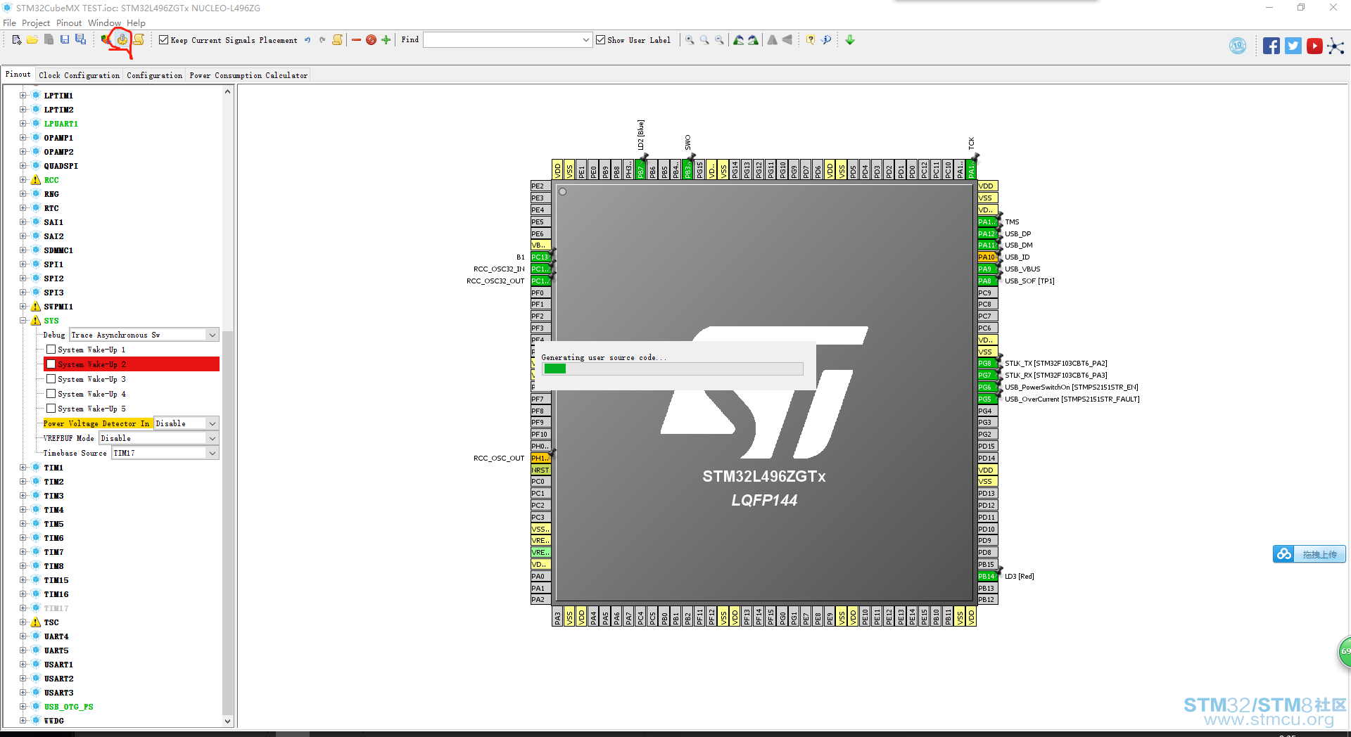

; f& n- _: O5 ~  ]- {( h然后生成代码) _  f3 O; I1 u$ @
file:///C:/Users/TS/AppData/Local/Temp/enhtmlclip/Image(7).png
/ V; r* x8 {6 I* f 8.png # {6 h3 R. I/ Y5 R2 ]( }
不明白为什么,这个流程生成的代码有个时钟不能配置通过,需要将其注释掉,才能正常启动(求大神解释)

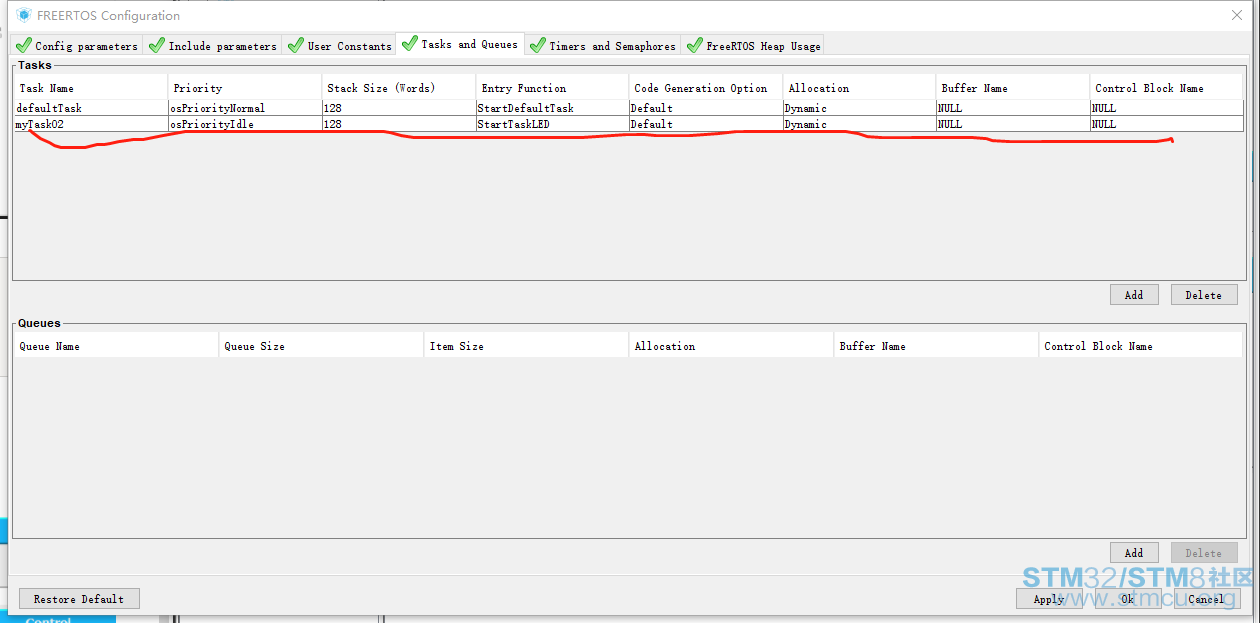

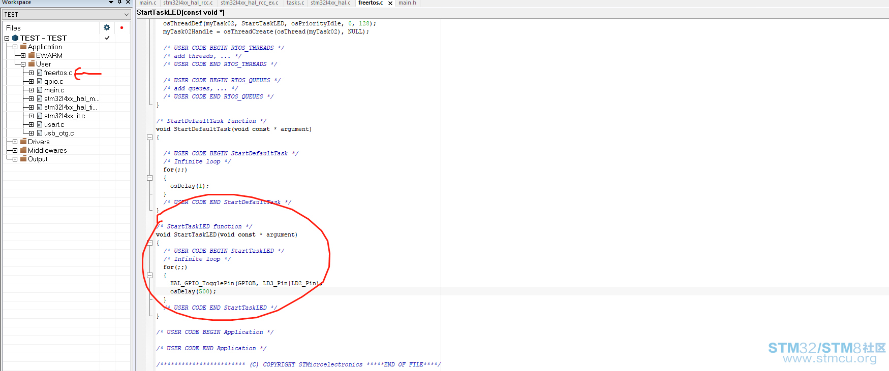

实验1:创建任务5 p* A0 O! m  O& I
这里,我们采用图形化界面创建任务- Y2 A0 v7 e2 {% B+ l
/ L9 t3 r% S/ k1 n; q, \0 b2 ?file:///C:/Users/TS/AppData/Local/Temp/enhtmlclip/Image(8).png
9 E; O( W; d( n9 b9 s8 a0 d手动输入任务参数:
* g7 t+ h" |: A- O5 d  O 10.png
, n0 e  _1 H* j/ |$ a0 R' ufile:///C:/Users/TS/AppData/Local/Temp/enhtmlclip/Image(9).png
2 O. A* ~  t  J0 x+ @+ Q: b生成代码(注意还要注释前面的那个时钟配置判断),添加必要的头文件
/ q8 ?* d" N4 I' t9 C5 B& cfile:///C:/Users/TS/AppData/Local/Temp/enhtmlclip/Image(10).png* I- l; K5 _1 U# H+ [
编译运行,就可以观察到LED灯在闪1 J9 b  J, Y) _% C& ?/ ]

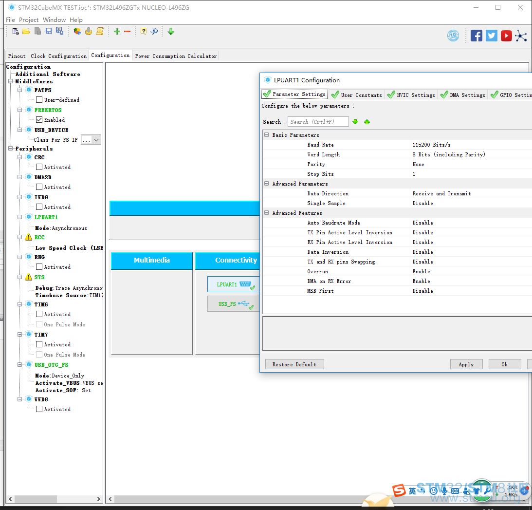

然后创建第二个任务 串口打印' u* R6 O* Z. i- M! X& m  z
首先配置串口参数
% ~! a1 \8 _9 s/ L) H0 q; U 12.png # G! `+ l  \- O% c5 M3 i$ c* j3 G
file:///C:/Users/TS/AppData/Local/Temp/enhtmlclip/Image(11).png4 [9 u' n1 W! W& z: n/ T

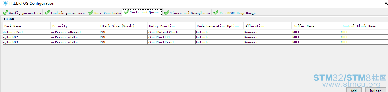

然后手动添加任务
. w2 r. {7 L5 W) Q) g 13.png 4 G: S2 g* ^; v/ g7 U4 p+ f
file:///C:/Users/TS/AppData/Local/Temp/enhtmlclip/Image(12).png: ]+ k6 o9 g! s
同上一步一样,生成代码! D) B) O, K9 a3 }$ q+ \. K' i* A
14.png 0 U4 Q/ b9 ^9 o5 Z) L/ R( K% q

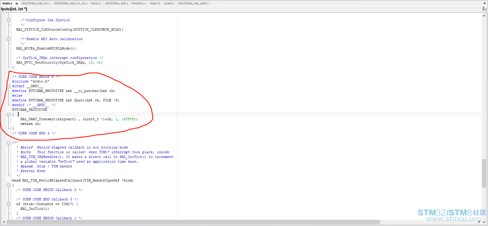

添加printf支持代码1 ?$ k# t4 Q- u. Q, b/ p
#include "stdio.h"    e0 P& \$ S3 z: X; ^
#ifdef __GNUC__
5 l( v7 m3 A4 t+ j. [#define PUTCHAR_PROTOTYPE int __io_putchar(int ch)  ; m  z2 _- N* Z* S$ N: y
#else  % W' y7 C; x) ?) i+ O
#define PUTCHAR_PROTOTYPE int fputc(int ch, FILE *f)
7 w9 H% ~3 [. r5 N#endif /* __GNUC__ */
) S! q$ L2 e1 I/ q* HPUTCHAR_PROTOTYPE
: w2 d9 J. V( T* l8 Z{  9 j+ N. ^8 R+ a
    HAL_UART_Transmit(&hlpuart1 , (uint8_t *)&ch, 1, 0xFFFF);  7 y8 a  j' K4 z* v! @+ G
    return ch;
- m7 H5 {6 n! Y5 l}
3 t* y$ N# b8 U% _9 L3 r
. V% G# G- [# D# A& \file:///C:/Users/TS/AppData/Local/Temp/enhtmlclip/Image(13).png. A2 g( B& S' l7 o8 b

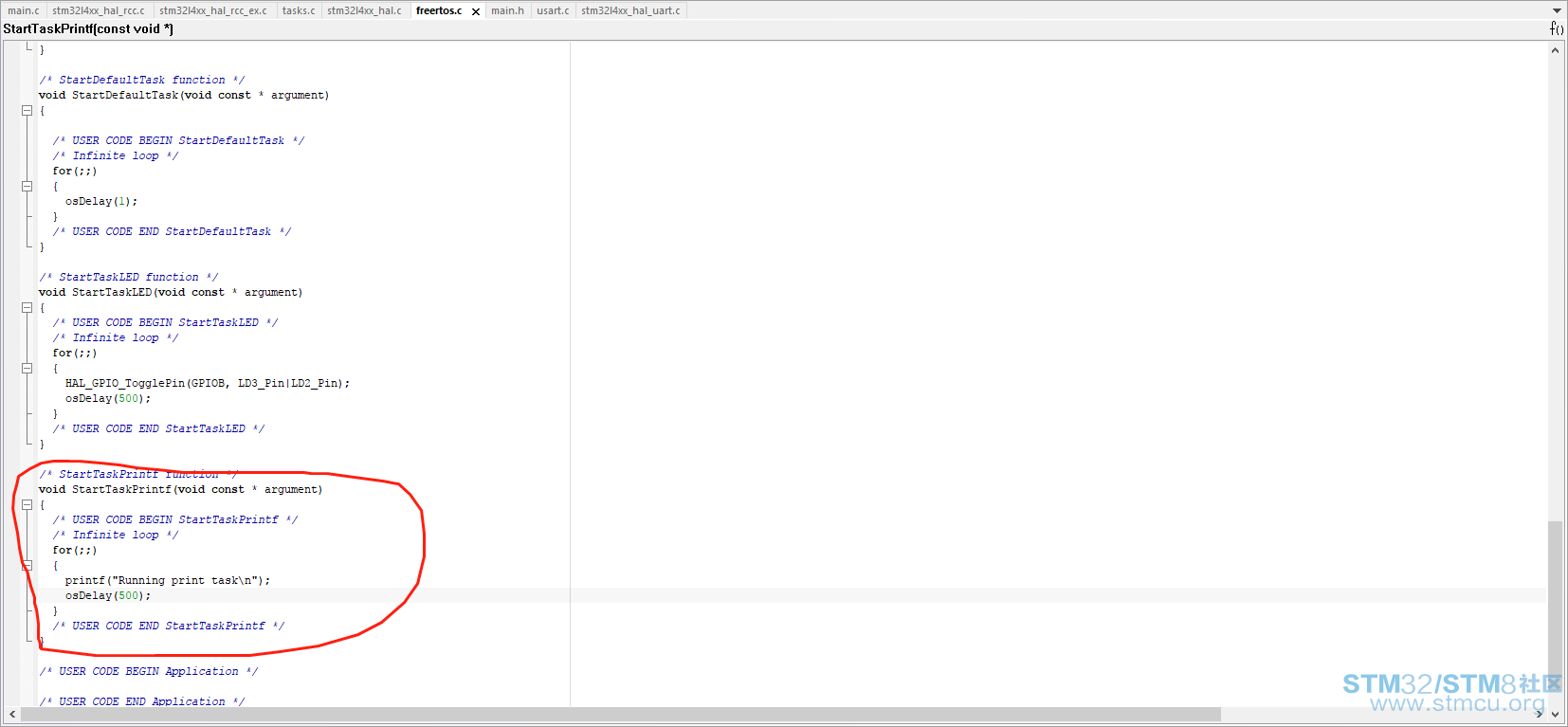

在freertos.c中添加任务代码: u- k# ~! L# l# u
' D2 d  k7 k4 N( Kfile:///C:/Users/TS/AppData/Local/Temp/enhtmlclip/Image(14).png
1 M- U: X* b3 s  i3 |# @+ {编译运行,可以观察到串口打印出信息" w- }& N' m7 h+ e

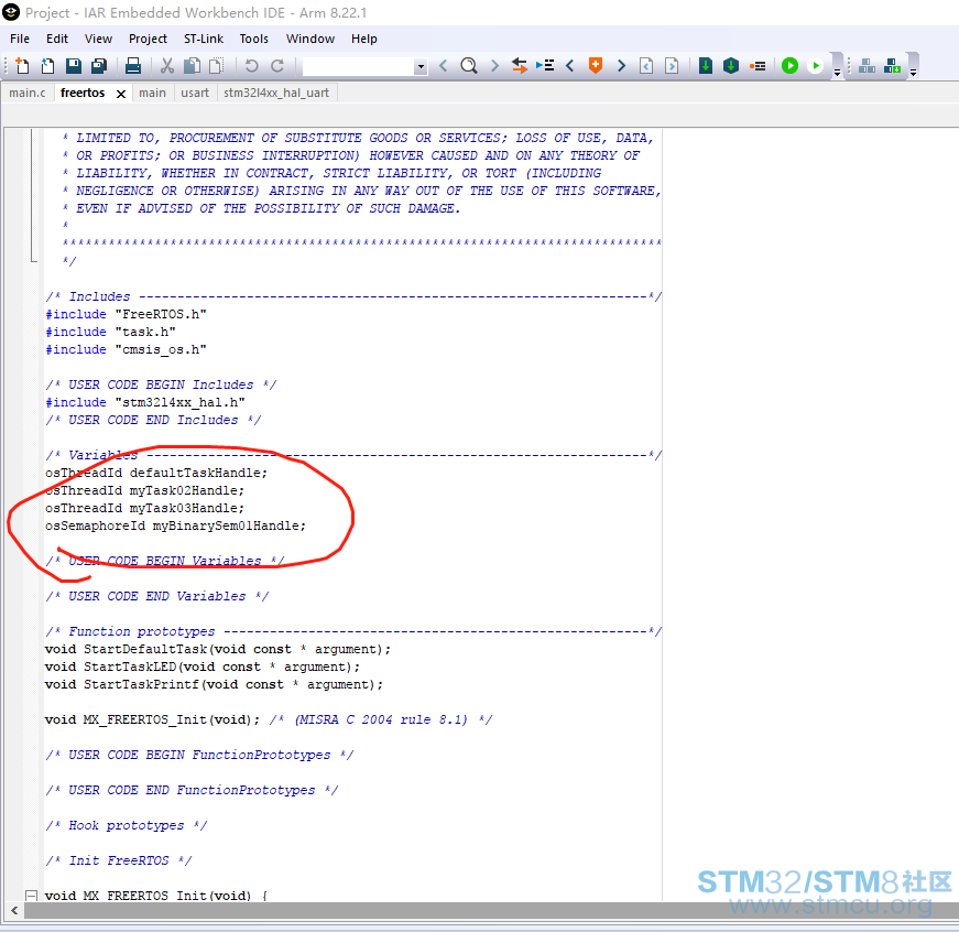

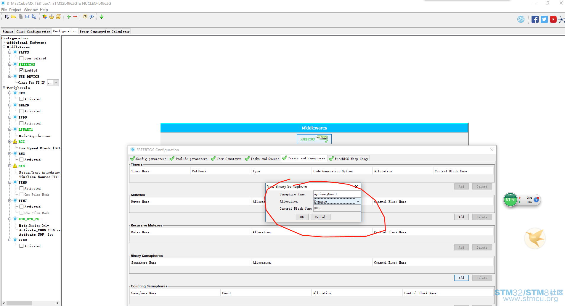

  |  P) W0 K0 t6 ^6 h! V# A实验2:信号量的使用( E+ I9 Z+ [, z7 S6 e9 e8 N' ~6 T
同样使用图形化界面进行配置,如下图所示:- T: B, d* e, D: ?4 q
16.png 3 y, L% K/ n7 I+ X: H7 @
file:///C:/Users/TS/AppData/Local/Temp/enhtmlclip/Image(15).png: {$ t5 w" s& c
点击生成代码+ Z) L, m4 E3 @: r. ?& _; y
17.png   o1 N5 X4 }2 E4 _
file:///C:/Users/TS/AppData/Local/Temp/enhtmlclip/Image(16).png

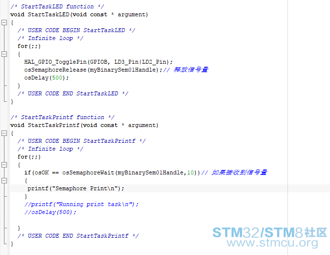

9 q5 ], `/ ^9 E3 `7 {" Q; Q- w代码修改:4 V. w% Z, D4 ?' T7 Z
18.png ' j2 X# M0 g3 ]8 L4 h$ P8 K. d$ _7 L$ H
file:///C:/Users/TS/AppData/Local/Temp/enhtmlclip/Image(17).png* R' k1 R- X' g) n2 L8 ^

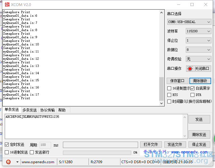

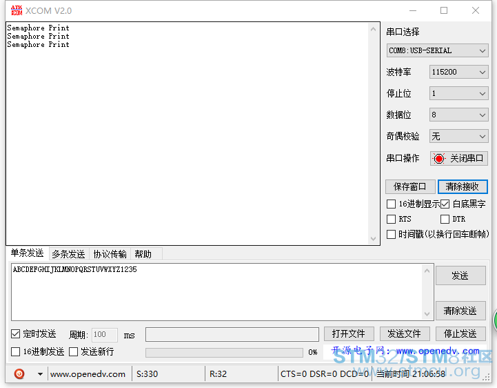

编译运行,就可以发现灯每闪烁一次,串口就打印一次

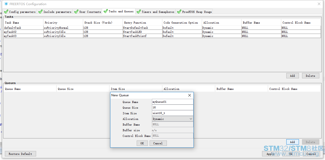

* }! ]0 j4 P- ?: }3 h) N9 h如下图进行配置,点击OK,保存
) G* E0 H/ c' Z5 {$ Q* Lfile:///C:/Users/TS/AppData/Local/Temp/enhtmlclip/Image(19).png+ m' T9 k% l8 C1 x* e
生成代码4 B! _+ M# c! D1 ^0 R/ Q( R

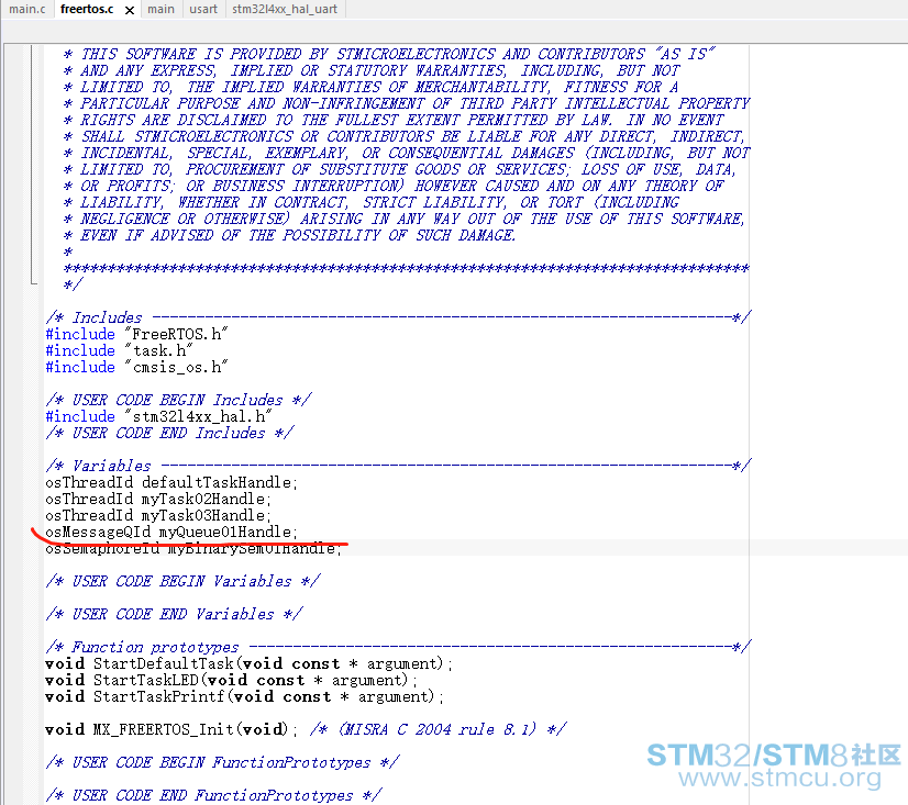

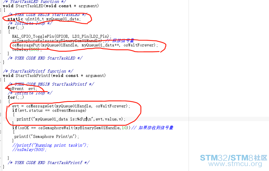

程序修改,红色部分是添加的内容,定义一个变量,然后队列每次发送的数据都自动加1,队列数据接收部分接收数据后,将接收到的数据打印出来/ a2 a. a9 p& c% v2 X3 k  ?
22.png * e) i( `9 z5 G8 q
file:///C:/Users/TS/AppData/Local/Temp/enhtmlclip/Image(21).png
6 S" q" t8 ^9 d& t6 `最后运行程序,效果如下图所示,. j( x* R0 j8 n# z( G6 H& r# K+ A
23.png 2 b6 v- ]0 [: b& R! g
