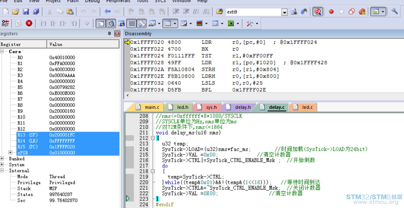

自己做了STM32F103ZCT6核心板,使用SWD下载程序是OK的,但是,程序不能正常运行。
在KEIL中进入调试后,就会停在如图片见的位置。
当点击停止运行,并点RESET后,重新开始,还会停在这个位置。
