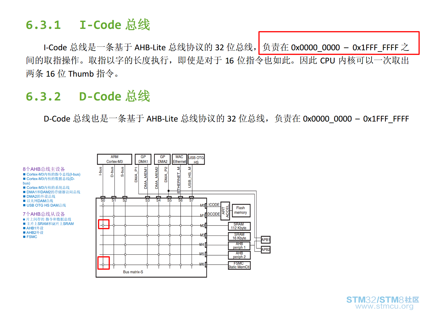

最近刚开始学习,有些疑惑,请大家帮忙看看
在m3权威指南中 介绍了ibus的访问地址 也就是code区
在看stm官方给出的资料中,F1系列遵循了这规定;但是F2等后续系列中,Ibus也能访问sram fsmc区域
按照道理,stm32不是基于cm3的框架吗,有点不理解;或者怎么解释上述ibus访问区域的不一样

因为run in sram时不走icode呀..走的是系统总线,

保证内核IBUS访问的代码区指令就好,ISRAM也可以作为CODE区。
