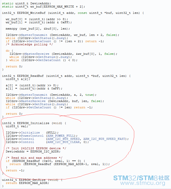

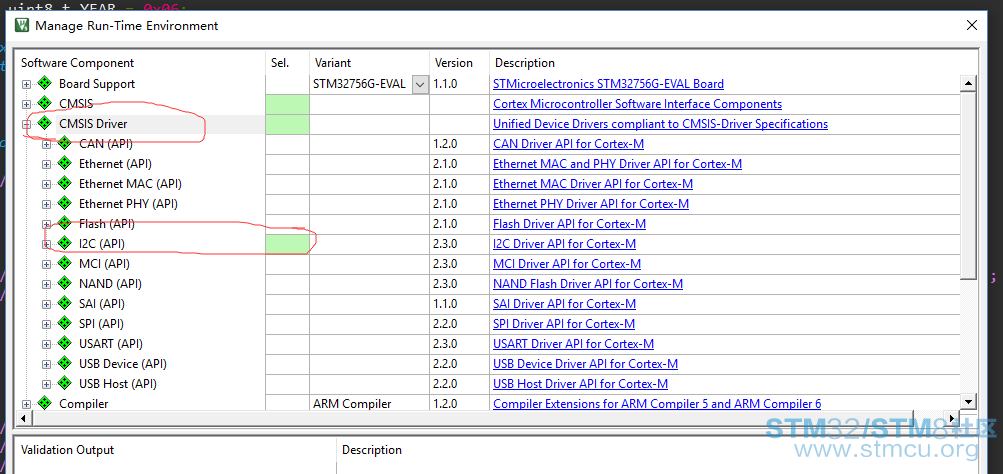

字节选择的自带的CMSIS Driver组件。

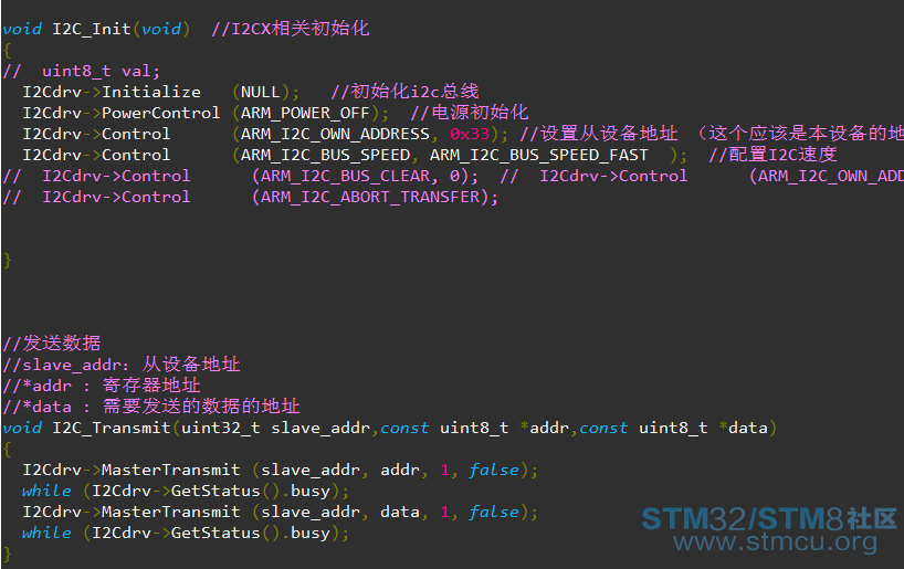

初始化时按照官网上的例程来的。

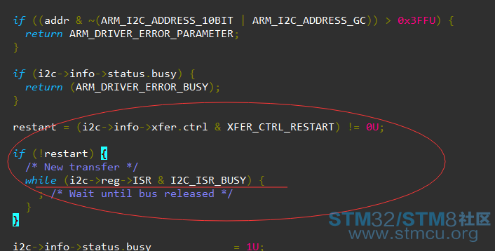

但是程序总是卡在这个地方。
不知道为什么,有大神解释一下吗?

子曰好人 回答时间:2018-5-28 09:59:40
程序卡在你说的那个地方是因为一直在检测总线释放,检查硬件是否确实已经释放了总线,先从硬件开始检查,一步一步debug

代号 回答时间:2018-5-28 15:56:39
这个是硬件总线,没有释放!
1.检查外部器件总线电平。
2.检查767本身I2C,设备IO配置。
