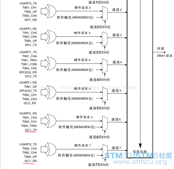

. D) L6 T7 p* c8 @       2.IC内部各种外设通道已经固定分配好,不能想其他BLE IC进行灵活分配。如在调试2 m1 ~, w3 H$ q3 T4 i
/ U" Y8 k! v# Y: a' H/ ~. ADMA传输I2C数据时使用固件中程序出现一堆的问题,调试过程中才发现原来自己将DMA通9 N. T; A( o9 h( C! E, R
: x/ A0 _3 D! B4 n: B/ U道修改了。STM32的DMA通道都是已经分配好的,不像其他SOC可以灵活分配。如下图所示:
2 S7 r6 }5 _$ }* V, T, w4 q' ?
2 Y8 u8 \6 R7 K7 O3 U  H% V  C
; J. Z& d1 i, {, p; D( e( \       如上所示I2C_TX和I2C_RX已固定分配为DMA1中的6和7通道。纠其原因是自己懒得看参考手册。5 x; ~9 f, {2 m- F  C

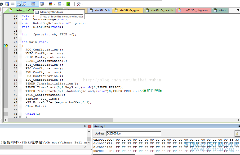

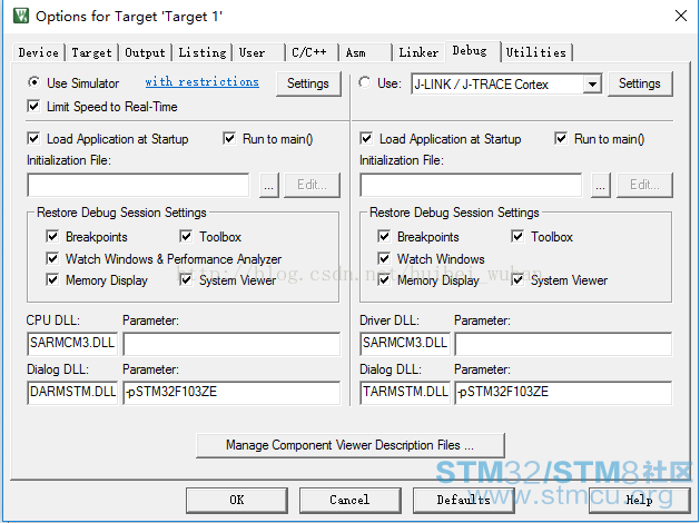

        ~逻辑分析仪的仿真(没有示波器时比较有用)
( v+ E" R7 B0 W* t/ c5 X8 `: _* Z8 e, L
        a.设置为软件仿真。
) h8 K4 V; a4 d4 W: o6 K) d$ w2 S. i, o$ Z8 t: w  @" D9 W
4 A2 w( t" U( M0 y9 \5 B0 e$ l8 N8 V! k! h6 Z: P

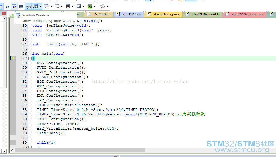

        b.选择sybomls查看程序所涉及到的寄存器,或者是直接输入引脚如PORTB.0即可开始逻辑分析仪仿真。
; E1 }# i  }7 j+ {5 a* }, Y" C6 @! j
' _! m( U, f8 @, t
6 e5 g6 K. X4 @) Y+ t

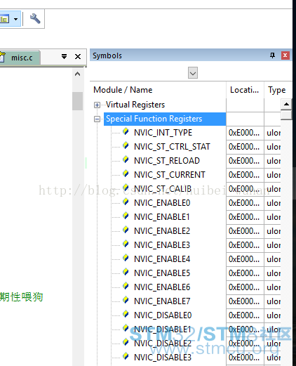

0 w: G0 C) o8 v$ m1 t& k5 {        如上图所示中special function registers中有着所有功能设置标志位,将其将入逻辑分析仪即可开始仿真。9 F7 R6 y* j* k& c; J& e& [* c+ {

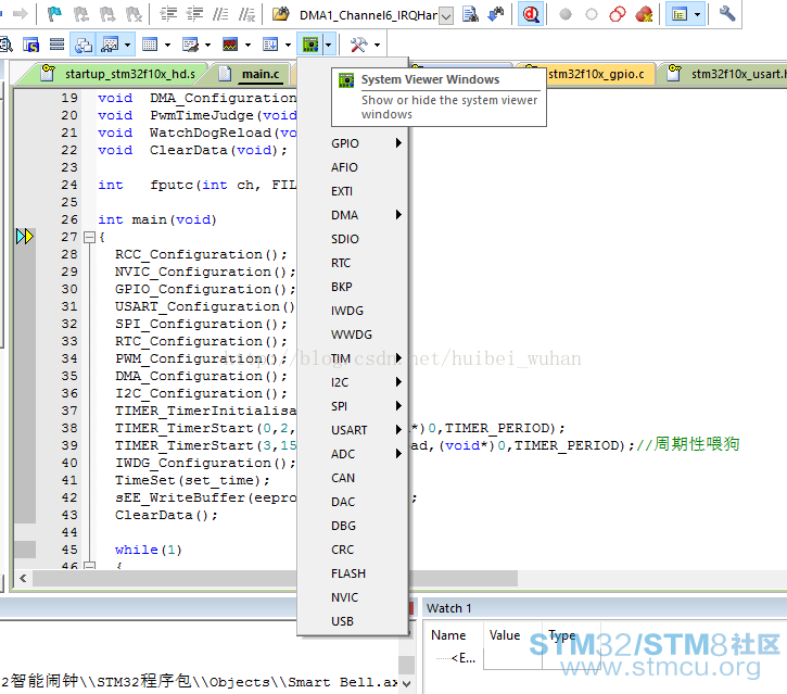

       c.调试中最重要的模块,查看所有外设的寄存器功能值,依照此来进行调试即可。
: b$ h3 V% E) }1 m4 {  m
' S1 O/ {5 U, a; n. O% z

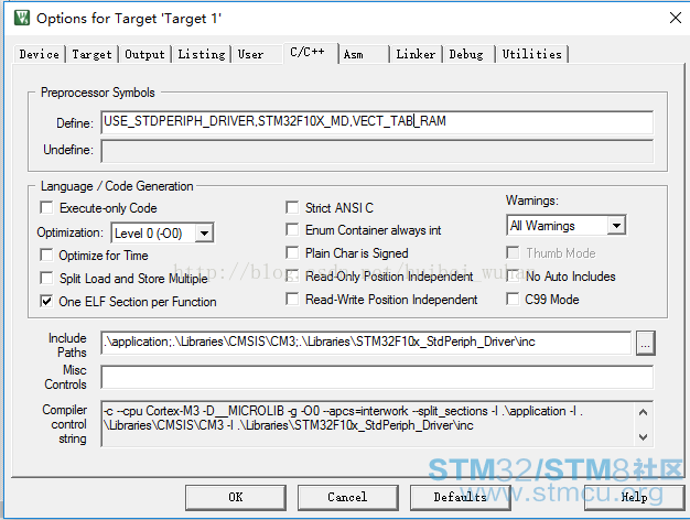

      USE_STDPERIPH_DRIVER宏定义为使用固件库,在头文件中包含所有外设头文件。
3 t2 m8 f% S5 `0 {* |2 ?
- i  ^3 I9 r* p3 D# j      STM32F10X_MD宏定义为IC属于大容量器件类型。1 r2 _* p, Y; g& s
