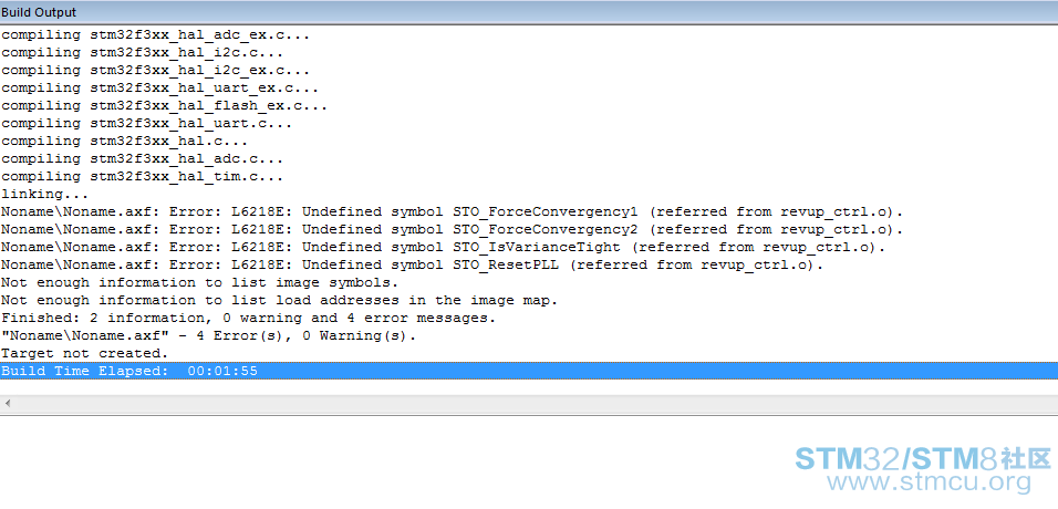

FOC 5.0.1电机库配置成HALL方式生成代码编译报错
wwwwwwwwwwwwwww 提问时间:2018-5-22 20:25 /
如图上所示,用FOC5.0.1建立的基于霍尔的BLDC程序,生成的KEIL5的代码编译不通过,但是用不开源的5.0.3的库生成的代码就没问题,而且电机都能转,不知道为什么!

在MotorControl中手工加一个sto_speed_pos_fdbk.c的文件就可以
