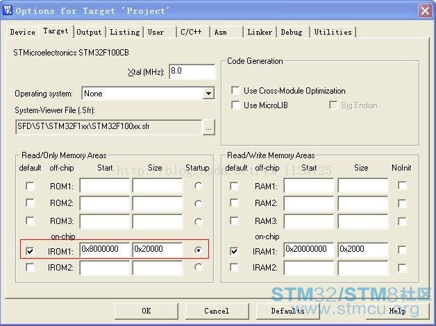

/ l- ^0 P3 \' W+ K* S1.我们设置编译 程序的编译器(如图),这个设置意思是把程序下载到flash 的 0x0800 0000开头的位置,然后编译程序:
! k/ B8 f4 C" v1 I9 t" O
+ z  ~% S! J) c( D: y" B3 C6 X/ E7 X2 }9 @6 I6 W9 _, }; R

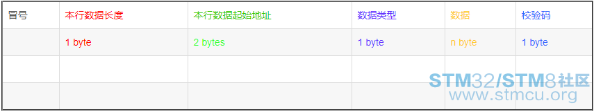

hex文件格式:" v4 h0 W" e# z# }5 K  x
- {  v; L# N8 S
(1)以行为单位,每行以冒号开头,内容全部为16进制码(以ASCII码形式显示)3 k1 L1 H6 X& }# b; }1 n
, g. y; v  W2 B# v; b
(2)在HEX文件里面,每一行代表一个记录。记录的基本格式为:
" r1 O/ e2 T: H1 Q1 R& I# r/ [1 b; U$ c
$ I  _7 r) j  Y/ k, ^( d+ b, _- j! d  c) P
第一个字节 表示本行数据的长度;7 b% J) F! `. b, |  [. }0 Z
: a2 C3 h& D8 v; u
第二、三字节表示本行数据的起始地址;
% J7 Z6 h- U4 \5 B# R& C. q3 @$ D  R) R/ _. |$ F$ F1 u
第四字节表示数据类型,数据类型有:0x00、0x01、0x02、0x03、0x04、0x05。6 o0 G, d: l. j, ^) e
; c7 c: x$ [9 q; t2 i4 N4 f+ Y& d4 @% ~$ u
'00' Data Rrecord:用来记录数据,HEX文件的大部分记录都是数据记录( c2 g7 l! x2 P% a# k6 L, k* D
  ?, [$ `1 N* h9 z7 t8 T'01' End of File Record:用来标识文件结束,放在文件的最后,标识HEX文件的结尾, ?7 \* V: A1 x# {
7 B. C# T5 F# E. e3 @
'02' Extended Segment Address Record:用来标识扩展段地址的记录
& I& T$ X& C8 L) Y* Z7 \
; z# K3 X5 d0 B; L: p'03' Start Segment Address Record:开始段地址记录' r9 X1 t- z* M. L1 D: H/ Q
3 ^" h+ g, _! z& u6 e" Q5 e. r'04' Extended Linear Address Record:用来标识扩展线性地址的记录7 v$ J% q" ^* T$ M3 g) ^
+ Z, [: K8 p$ U+ o'05' Start Linear Address Record:开始线性地址记录
3 H* k! N# j9 R4 ~0 |6 Y) M7 S' M% ?; _2 y5 Z( I
然后是数据,最后一个字节 为校验和。8 v* M# h) b- j
- Q" z8 v4 z, x6 h; I, n校验和的算法为:计算校验和前所有16进制码的累加和(不计进位),检验和 = 0x100 - 累加和) q6 q/ ]* e' e& g
9 I; t* y" [" v

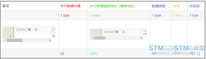

先分析第一条语句---- “:02 0000  04 0800  F2”) w8 k( u9 b( }; U) _* J
  V$ X, q, |, r  j
5.png ! ]# D, ?, B% b3 X4 {) Y& l- l
5 [$ ]; @0 t! N  B
在上面的数据类型后2种记录(04,05)都是用来提供地址信息的。每次碰到这2个记录的时候,都可以根据记录计算出一个“基”地址。对于后面的数据记录,计算地址的时候,都是以这些“基”地址为基础的。以我们的语句为例:" E! ?- }% G/ _3 E2 ]( e
第1条记录的长度为02,LOAD OFFSET为0000,RECTYPE为04,说明该记录为扩展段地址记录。数据为0800,校验和为F2。从这个记录的长度和数据,我们可以计算出一个基地址,这个地址为(0x0800 << 16) = 0x0800 0000 ,后面的数据记录都以这个地址为基地址。# K/ |. ~# ^% p

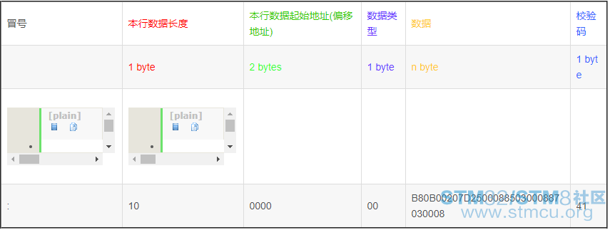

) f0 K" U& r' p第二条语句----“ :10000000B80B00207D250008850300088703000841”
& Z7 Y* v' S7 }% Y0 M7 {  P9 l5 k5 L
9 Y. S" j8 R4 y; u2 V
9 p8 k* C  F8 l8 P第2条记录的长度为10(0x10=16字节),LOAD OFFSET为0000,RECTYPE为00('00' Data Rrecord:用来记录数据,HEX文件的大部分记录都是数据记录),数据为B80B00207D2500088503000887030008  校验码为41;此时基地址为:0x0800 0000  加上偏移地址:0x0000   这条记录的16个字节的数据的起始地址为:0x0800000 + 0x0000 =0x0800 0000* B9 Z8 D' W* A0 e1 \* v* N$ k# x

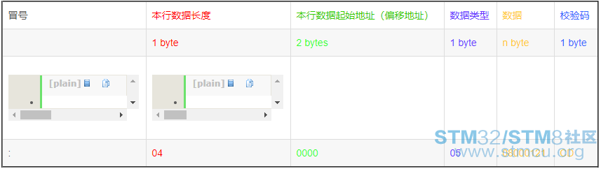

第3条语句----“:0400000508000121CD”
4 s+ [2 O9 E* }
) f- K" @# Z) l) t, Z, ^. c

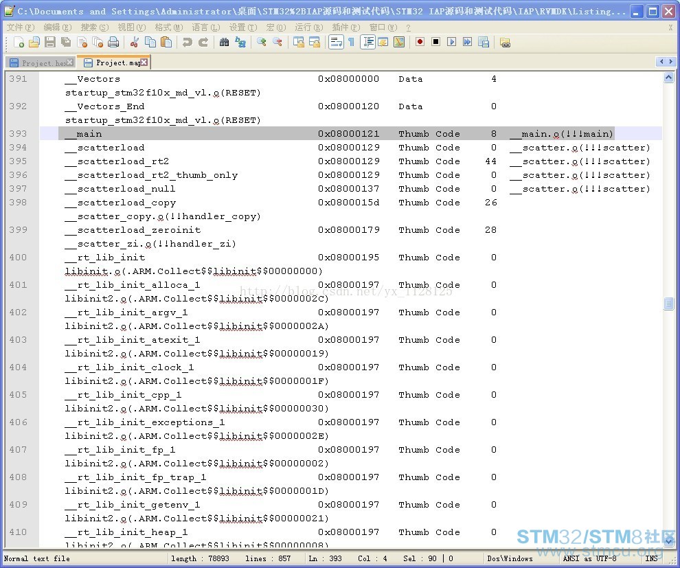

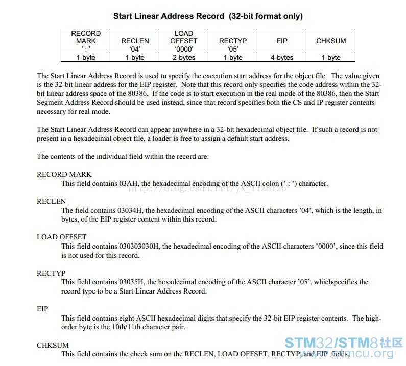

" Z3 j7 ?0 L5 z0 [- J1 P  F5 T记录的长度为04,LOAD OFFSET为0000,RECTYPE为05 ,此时,EIP寄存器里存放的地址:0x0800 0121; 即IP指向下一个要执行的指令所在地址,我们来看一下IAP工程list目录下的.map文件,其中第393行处如图:
  F, l' l7 m9 F) J) {; j* G* w3 @; m8 h% ?$ B. I( o7 w& _! \
: v6 b" C- N  I' G. ^
6 C" _3 L! \9 g+ r4 l9 [2 aEIP是32位机的指令寄存器, IP是指令寄存器,存放当前指令的下一条指令的地址。CPU该执行哪条指令就是通过IP来指示的; B$ o" V0 I; V3 P: r8 G) r4 O

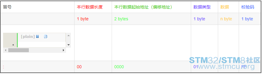

第4条语句---“:00000001FF”  (每一个.hex文件的最后一行都是固定为这个内容)6 z% E1 g' Y8 }% f
' u9 S8 N7 u5 x9 d, n 8.png 7 v9 n- e& z' x% F3 w' y0 [$ m
* n* m# F3 O* K. W! o
(每一个.hex文件的最后一行都是固定为这个内容)* b% B" s, l' g8 q0 E( L, Y" }4 d
记录的长度为00,LOAD OFFSET为0000,RECTYPE为01  (01' End of File Record:用来标识文件结束,放在文件的最后,标识HEX文件的结尾)( l! _+ h, s2 E$ n- L1 p- D
