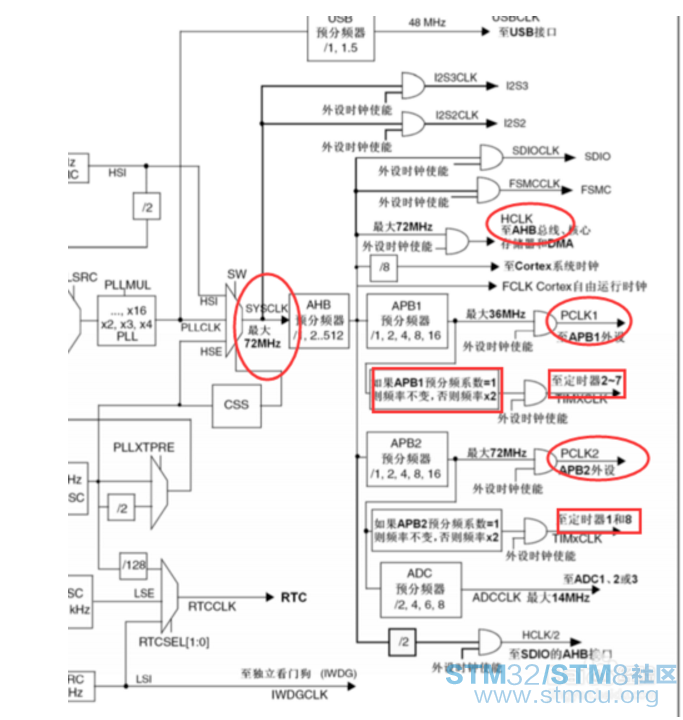

mhj258258 回答时间:2018-5-24 09:07:00
feixiang20 发表于 2018-5-24 01:07
定时时间都是自己设置的吧,你可以找找这方面的官方资料,比如【STM32高级定时】之类
可其他外设也需要72M和36M的时钟,这个不可能更改,最多更改下采样设置,但是算上去多个几倍 ,算下去也才差不多4分钟左右
mhj258258 回答时间:2018-5-24 09:12:43
す疯Ⅱ恒す 发表于 2018-5-23 18:32
肯定可以啊,你用个32bit定时器,把预分频值设最大。稍微计算一下就可以了。 ...
芯片里只有16位的
