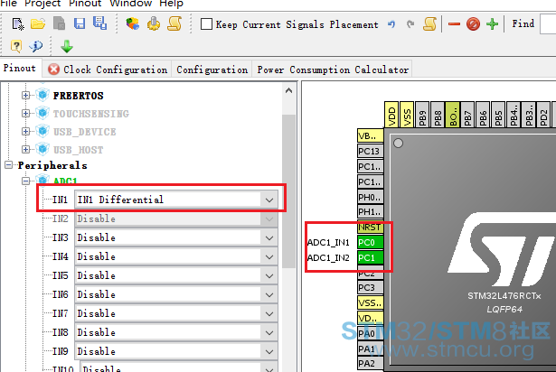

本帖最后由 密码忘了 于 2018-6-7 08:53 编辑 上面是电路图,我想用STM32的内部ADC采集经过AD8226放大的电桥差分信号,但是当AD8226输出小于60mV的时候读取的ADC数据始终为0。 我修改过采样时间,加到最大还不好使。有大佬们知道为什么吗?

STM32不是全部系列都有差分ADC,楼主应该优先选用L4系列
我知道问题了,原来是ADC没有校准。。。。。。。。
50mV以下,ADC值都为0,
请问怎么校准?
