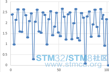

各位大神,小弟初学stm32,现在在项目中遇到一个问题,比如说我采集一个信号,只有一个通道,通过ADC123多重采样通过DMA传输到数组中,再通过串口输出可见,我采的是一个2V的直流电平,采到的图在附件,由图可以看出采到的数据有问题,大神能帮我看下程序嘛

1、楼主在主循环里不停地发送数据,如果ADC未转换结束,则可能会发送错误的数据。
2、只使用1个ADC,为何要打开3个ADC(ADC1、ADC2、ADC3)且使能三重交替模式?
3、DMA配置貌似未配置完整。ST官方代码可以参考:

1、ADC参考电压没对导致结果偏大
2、先不要测变化量,先要测个归零量,稳定量,避免因采样的方式带来的误差
3、直流电平最好选择电池,开关电源有波纹,并不是想象的那么平;
4、幅度大于波纹,看看是否采样过快或过慢,造成数据不准
5、3个ADC都送一个DMA, 但DAM设置用的是 DMA_PeripheralInc = DMA_PeripheralInc_Disable
这与 “如果DMA选用的通道(CHx)有多个外设连接,需要使用外设递增模式:DMA_PeripheralInc_Enable;” 不同。

但是三个ADC转换的数据都是存在ADC-CDR寄存器中的呀,这个也需要递增吗,如果改成外设递增的话那么传出来的数就全是0了

ADC_InitStructure.ADC_NbrOfConversion=1;//采样通道1个
这个设置与下面的配置有冲突把,如果是一个采样通道,相关DMA内容也要调整。
简单的方法你把ADC、DMA的内容Debug 出来,自然就明了

楼主应该在DMA中断里设置一个标志位,主循环检测到标志位后才发送数据并清标志位。
