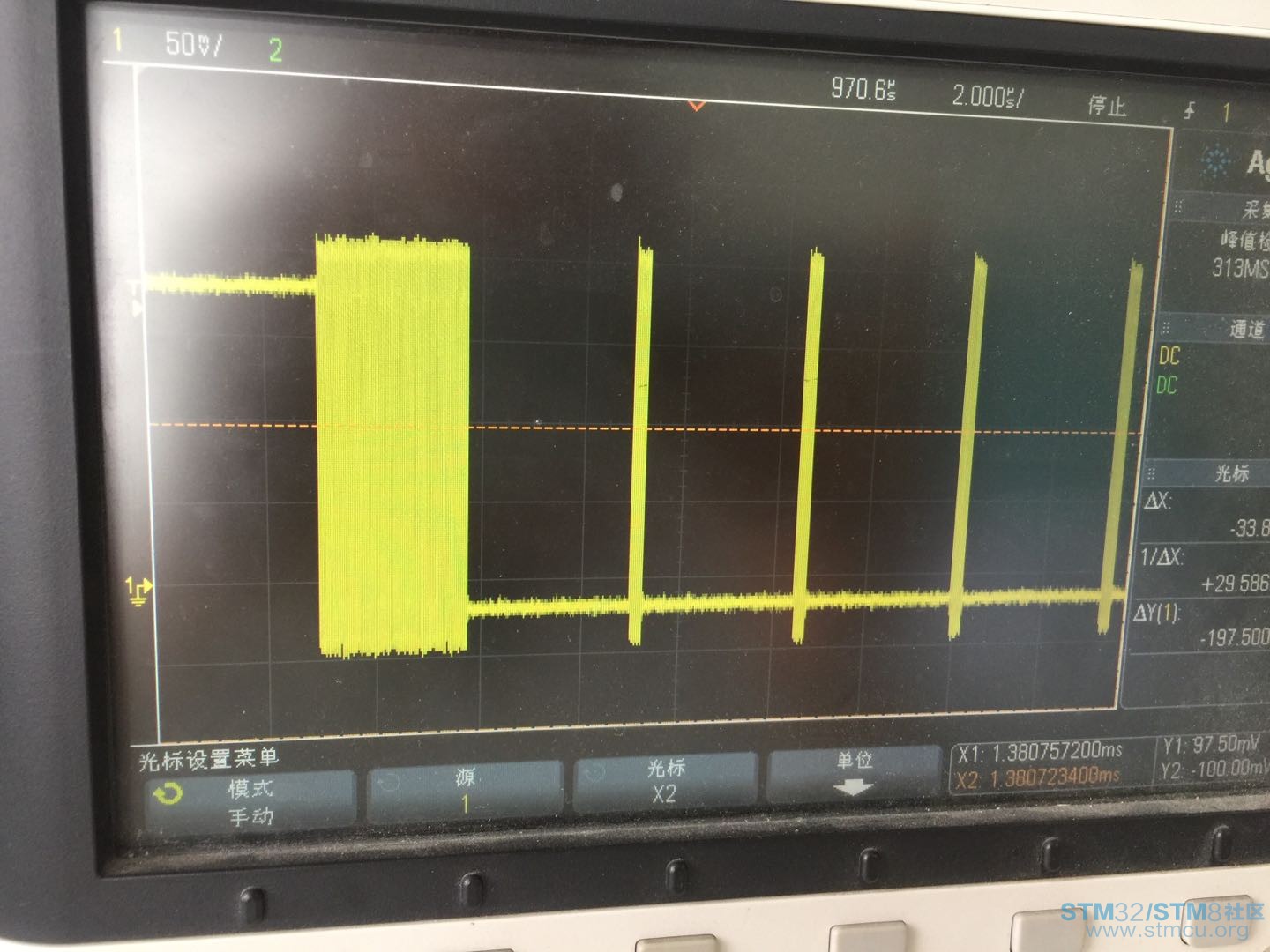

参考论坛一个帖子的配置方法,如下Init QSPI,以及读取时先发送 QSPI_QUAD_INOUT_FAST_READ_4_BYTE_ADDR_CMD,在接手500个字节的数据,可是时钟信号出来如图并不是连续的,然后读取速度就很慢。

自顶,求助,各位大佬有没有用过QSPI的探讨下,用正点原子的源码,时钟波形也是这么断续的,看不出来QSPI连续读取的样子

你用CUBEMX生成一个例程看看,或者看看我们的例程代码,对比一下.你这个只能自己调试进去看看,实在不行,DMA模式,QSPI高速时,轮训模式是跟不上的
