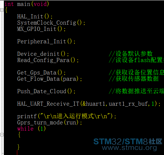

我在main一开始就只配置了时钟和串口,然后HAL_UART_Receive_IT(&huart1,uart1_rx_buf,1)。在回调函数中也同样开启一个字节的接收中断,而每次只能收到一次中断,由于ORE错误,所有进不去回调函数,因此收不到数据,不知道什么原因引起的,还请论坛里的大神指导一番。

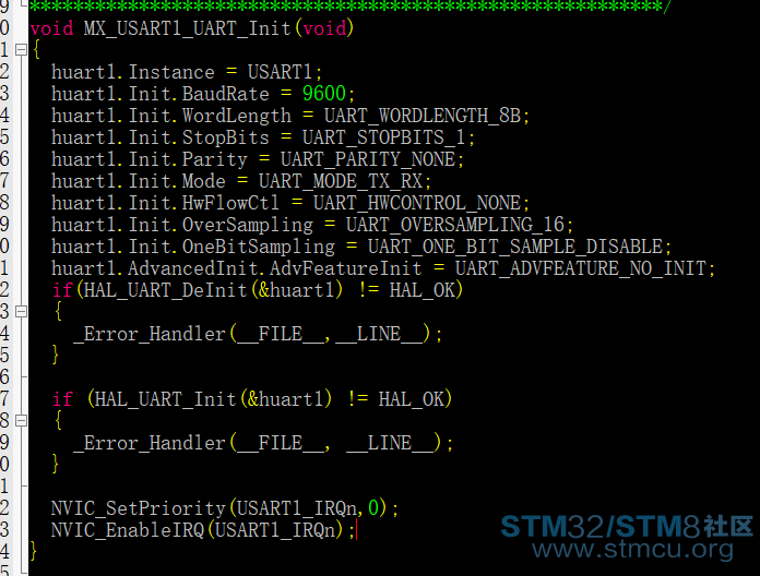

这是我出口的初始化函数

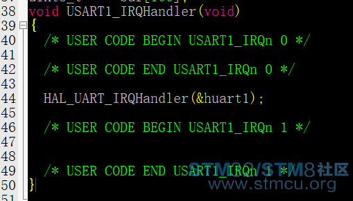

中断入口,每次从这里跳进去的时候,串口的RXNE标志就被清了

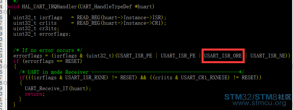

这是进不去回调的溢出错误

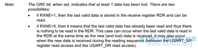

按你的说法 “中断入口,每次从这里跳进去的时候,串口的RXNE标志就被清了”
应该是下图中第二种情况了 RXNE = 0

但是在USART1_IRQHandler中调用串口HAL_UART_IRQHandler的时候RXNE会自动被清除,也会造成进不去回调。       我发现在USART1_IRQHandler中不管执行什么操作RXNE都会被自动清除,都还没有去读RDR的内容它就自己清零了,到底是为什么呢
应该是下图中第二种情况了 RX ...
但是都还没去读RDR寄存器它就自动被清了,导致我后面接收不了数据
