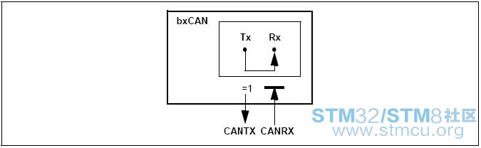

- T5 T, P. l. l2.1 静默模式- S0 D) p9 t! e) N# E4 p
通过对CAN_BTR寄存器的SILM位置’1’,来选择静默模式。
& C! K/ K0 p% t
  m. s& l# n+ @" X- ~& z2 O在静默模式下,bxCAN可以正常地接收数据帧和远程帧,但只能发出隐性位,而不能真正发送报文。如果bxCAN需要发出显性位(确认位、过载标志、主动错误标志),那么这样的显性位在内部被接回来从而可以被CAN内核检测到,同时CAN总线不会受到影响而仍然维持在隐性位状态。因此,静默模式通常用于分析CAN总线的活动,而不会对总线造成影响-显性位(确认位、错误帧)不会真正发送到总线上。3 Q! E6 j6 {* p2 M" P
  M6 g6 g4 C+ `( L$ c6 i, D
                                                                              图1

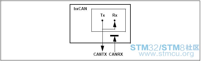

2.2 环回模式. \% a4 M- G- s1 }# W/ K
通过对CAN_BTR寄存器的LBKM位置’1’,来选择环回模式。在环回模式下,bxCAN把发送的报文当作接收的报文并保存(如果可以通过接收过滤)在接收邮箱里。
7 T1 _5 z+ K' o' w3 J" N0 u0 b0 C
& n0 q& c1 J7 L8 r; r3 x
                                                                                                        图28 d% @. s4 k, M2 `. L
* S% y& P9 f" x4 t环回模式可用于自测试。为了避免外部的影响,在环回模式下CAN内核忽略确认错误(在数据/远程帧的确认位时刻,不检测是否有显性位)。在环回模式下,bxCAN在内部把Tx输出回馈到Rx输入上,而完全忽略CANRX引脚的实际状态。发送的报文可以在CANTX引脚上检测到。% Q7 ^) g: C- R5 t7 R* ]

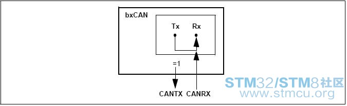

" [! m8 f0 O6 \6 p& T+ C( V; J0 x2.3 环回静默模式+ _6 Q0 C8 w5 M. T9 m
通过对CAN_BTR寄存器的LBKM和SILM位同时置’1’,可以选择环回静默模式。该模式可用于“热自测试”,即可以象环回模式那样测试bxCAN,但却不会影响CANTX和CANRX所连接的整个CAN系统。在环回静默模式下,CANRX引脚与CAN总线断开,同时CANTX引脚被驱动到隐性位状态。3 w* X! f8 @, q% I! q" o
$ j" ?; W+ h( q9 m5 q, k

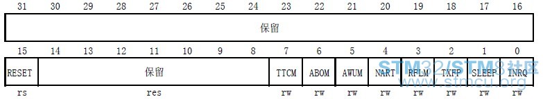

5.1 CAN主控制寄存器 (CAN_MCR)
( D* d  y1 R$ A5 ^4 X地址偏移量: 0x001 Z! j5 ^1 ]! f# {
复位值: 0x0001 0002
3 c! [6 N' g6 p4 k  s
' F$ X; f0 d+ B8 A  u+ d
                                                                                                     图4
( V0 k  a5 l# M% M1 t
* O* Z: B3 A8 F. l位31:16        保留,硬件强制为0。) w4 j1 J8 |4 E$ q, D, J% i2 p
位15        RESET: bxCAN 软件复位+ e) M/ e' v! O" v' V7 T
0: 本外设正常工作;
  O4 c. ~$ T5 w; J/ K* P1: 对bxCAN进行强行复位,复位后bxCAN进入睡眠模式(FMP位和CAN_MCR寄存器被初始化为其复位值)。此后硬件自动对该位清0。
1 B4 q  p  @; i位14:8        保留,硬件强制为0。& s. u9 u$ ^+ G9 p4 H5 L
位7        TTCM: 时间触发通信模式7 f8 |/ f& X5 A; N! S
0: 禁止时间触发通信模式;
$ t8 r+ j$ J1 |1: 允许时间触发通信模式。
  H' I. B" q! m$ m. \注: 要想了解关于时间触发通信模式的更多信息,请参考21.4.2:时间触发通信模式。
* _" _( L7 W: Q- W: t位6        ABOM: 自动离线(Bus-Off)管理$ D- Y# @, Z7 b' f7 v! L4 r
该位决定CAN硬件在什么条件下可以退出离线状态。7 z+ |0 E0 Q3 t
0: 离线状态的退出是在,软件对CAN_MCR寄存器的INRQ位进行置1随后清0后,一旦硬件检测到128次11位连续的隐性位,就退出离线状态;/ |4 c, @- J( A" j2 i; e( z
1: 一旦硬件检测到128次11位连续的隐性位,自动退出离线状态。
+ p0 U2 f& o+ i( |, @2 t( _位5        AWUM: 自动唤醒模式: `: g8 \' s" N
该位决定CAN处在睡眠模式时由硬件还是软件唤醒
" ]( q5 t3 m. B2 m- a# M0: 睡眠模式通过清除CAN_MCR寄存器的SLEEP位,由软件唤醒;
+ E8 b2 \: ?7 p6 M  L4 R1: 睡眠模式通过检测CAN报文,由硬件自动唤醒。唤醒的同时,硬件自动对CAN_MSR寄存器的SLEEP和SLAK位清0 。
' @! m8 T' O, k8 w" S# z4 Y2 R位4        NART: 禁止报文自动重传, O) ~! O5 }5 p3 G# N
0: 按照CAN标准,CAN硬件在发送报文失败时会一直自动重传直到发送成功;
: M! y/ @1 i- B, W8 y& m1: CAN报文只被发送1次,不管发送的结果如何(成功、出错或仲裁丢失)。. j6 x( ^5 A& h" L1 b5 r. ~
位3        RFLM: 接收FIFO锁定模式
+ w1 s) T- u# y7 P0: 在接收溢出时FIFO未被锁定,当接收FIFO的报文未被读出,下一个收到的报文会覆盖原有的报文;
! z# p" i; d( U6 C' H0 S+ r1: 在接收溢出时FIFO被锁定,当接收FIFO的报文未被读出,下一个收到的报文会被丢弃。
4 _% p1 w, _; k3 B9 [) i% v位2        TXFP: 发送FIFO优先级% K6 Z, x7 i6 Q  y
当有多个报文同时在等待发送时,该位决定这些报文的发送顺序  C0 p7 _& ~/ e4 u  f
0: 优先级由报文的标识符来决定;
, J$ }6 ~; f. {& ]1: 优先级由发送请求的顺序来决定。4 }& Q, M9 l: R$ g
位1        SLEEP: 睡眠模式请求" e. H; v& G8 e! m7 _- z
软件对该位置1可以请求CAN进入睡眠模式,一旦当前的CAN活动(发送或接收报文)结束,CAN就进入睡眠。
* c- j. W; \, L- P软件对该位清0使CAN退出睡眠模式。% y6 ~1 E: V& N. I  B' d/ K9 J* Y/ T
当设置了AWUM位且在CAN Rx信号中检测出SOF位时,硬件对该位清0。5 A+ v6 t, Y6 F4 l+ H4 g
在复位后该位被置1-CAN在复位后处于睡眠模式。4 K, z3 L2 a. q: d
位0        INRQ: 初始化请求( Z  f8 c# W3 }5 {( `6 v
软件对该位清0可使CAN从初始化模式进入正常工作模式:当CAN在接收引脚检测到连续的11个隐性位后,CAN就达到同步,并为接收和发送数据作好准备了。为此,硬件相应地对CAN_MSR寄存器的INAK位清0。9 {2 k# L% j. r$ A$ |8 p. y8 `- n: \
软件对该位置1可使CAN从正常工作模式进入初始化模式:一旦当前的CAN活动(发送或接收)结束,CAN就进入初始化模式。相应地,硬件对CAN_MSR寄存器的INAK位置1。5 O. U* Z7 o6 B$ P3 o0 C3 j

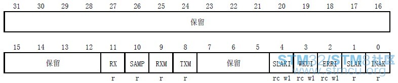

# k* m: P1 d( r/ q7 M' D. x5.2 CAN主状态寄存器 (CAN_MSR)
9 n6 r$ m8 R: G6 A# B; P) I' L  e0 d- I+ Y地址偏移量: 0x04
5 [5 \: v+ L) u% g- y1 X- g复位值: 0x0000 0C02  b5 u  C! f; R3 I* B
% @1 K8 _4 @) I
                                                                                                        图57 [  v$ l2 `% j% @9 h
5 d1 H- h7 o  H2 l% A; p位31:12        保留位,硬件强制为0
0 d/ I4 F0 g3 d. J3 j) G! G位11        RX: CAN接收电平* y( q& V8 E; {0 _/ E5 C* U# N
该位反映CAN接收引脚(CAN_RX)的实际电平。
! ^9 U* M" D0 a位10        SAMP: 上次采样值0 j6 Q5 V9 B6 _
CAN接收引脚的上次采样值(对应于当前接收位的值)。% z- _% l7 y9 m* _
位9        RXM: 接收模式
( r7 ~& b6 N" U# [该位为1表示CAN当前为接收器。
5 q8 I# v& K+ i, E7 ]) `. P, N8 \位8        TXM: 发送模式1 W) z( A& R0 u# z. p, Q5 p0 |
该位为1表示CAN当前为发送器。
2 t. U1 a' N) z& E% W位7:5        保留位,硬件强制为0。; X/ o4 ^3 P- m8 m
位4        SLAKI: 睡眠确认中断
" Z0 R! t- \$ b. m1 P0 W当SLKIE=1, 一旦CAN进入睡眠模式硬件就对该位置1,紧接着相应的中断被触发。软件可对该位清0,当SLAK位被清0时硬件也对该位清0。) `+ o2 D' k. Z/ [
注: 当SLKIE=0, 不应该查询该位,而应该查询SLAK位来获知睡眠状态。
* n; R9 M9 S! n, C3 j/ [6 B; @位3        WKUI: 唤醒中断挂号
$ U4 l! t5 ?3 \4 m6 O  B! u2 ]8 g7 |当CAN处于睡眠状态,一旦帧起始位(SOF)被检测到,硬件就对该位置1;并且如果CAN_IER寄存器的WKUIE位为1,则相应的中断被触发。
9 }5 ?+ }' y+ k, D5 _该位由软件清0。2 r( g1 M4 T* n6 S1 N" g' y% A' R' G
位2        ERRI: 出错中断挂号
" X; f5 ?7 A4 X1 H3 a当由于检测到出错而对CAN_ESR 寄存器的某位置1,并且CAN_IER 寄存器的相应中断使能位也被置1时,硬件对该位置1;并且如果CAN_IER寄存器的ERRIE位为1则错误中断被触发。7 e, C* }$ ?1 a
该位由软件清0。
4 e: A/ C( N8 D% n' M! B0 j位1        SLAK: 睡眠模式确认. M; H& r9 Z$ C, y6 h3 f
当CAN进入睡眠模式时硬件就对该位置1,从而供软件进行状态查询。 该位是对软件请求进入睡眠模式的确认(对CAN_MCR寄存器的SLEEP位置1)。当CAN退出睡眠模式时硬件对该位清0 (需要跟CAN总线同步)。 这里跟CAN总线同步是指,硬件需要在CAN的RX引脚上检测到连续的11位隐性位。9 m$ |+ d! e* j
注: 通过软件或硬件对CAN_MCR 的SLEEP位清0,是开启退出睡眠模式过程的唯一途径。有关清除SLEEP位的详细信息,参见CAN_MCR寄存器的AWUM位的描述。; T4 N: U) P  ^) `* j; I3 u6 v
位0        INAK: 初始化确认: o6 @  |7 u6 }" G4 M6 e6 H$ S
当CAN进入初始化模式时硬件就对该位置1,从而供软件进行状态查询。 该位是对软件请求进入初始化模式的确认(对CAN_MCR寄存器的INRQ位置1)。# v5 ^; ?4 c6 q6 G
当CAN退出初始化模式时硬件对该位清0 (需要跟CAN总线同步)。这里跟CAN总线同步是指,硬件需要在CAN的RX引脚上检测到连续的11位隐性位。* H2 P+ k* ~& s  R( A
