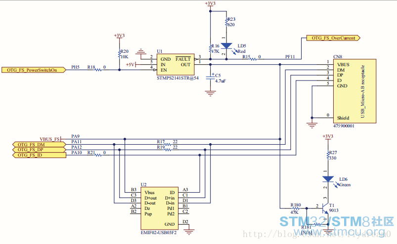

STM3240G-EVAL使用25M外部HSE,USB相关电路如下:
! Q  `" ?4 B- m8 Y# r- aUSB电路3 x; M8 \. ~) \( r0 c1 r
: t% i* g- m" F8 m% h- i3 D+ A7 P. z
6 ?) Z5 d8 ?: ]8 ~( n, Z, u
图1 USB电路
如上图所示,MCU通过PH5管脚来控制外部U盘的VBUS,低电平为使能。 4 H2 h, J) C' D+ Z

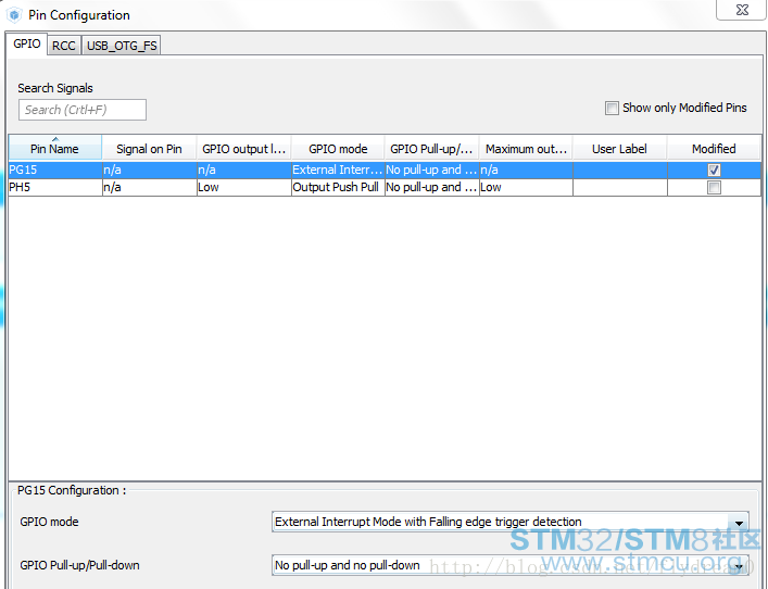

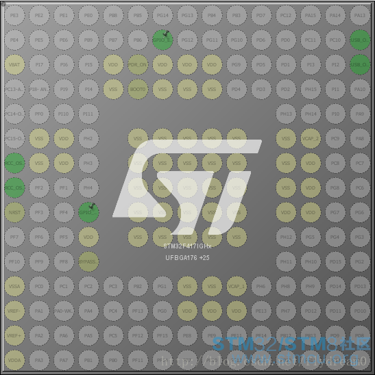

并见PH5设置为GPIO_Output模式,用作使能VBUS。同时将PH15设置为外部中断,检测下降沿。
* H3 b2 }( x) G0 e3 t; X9 J2 z( ? pinout分布
. r6 O* u4 r+ p; O- k) J; L- b  A) M+ P
- j7 q  ~) K* l1 E3 C
图4 pinout分布

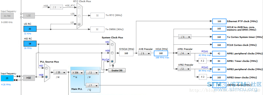

时钟树方面外部25M HSE,主频设置为168M,USB时钟48M,如下所示: 6 K2 P- x$ K; k
时钟树设置
& V- A+ R/ E& h% w1 r9 R' L& S$ V8 [1 I. j, n
0 `! G. R! [+ |& }7 e; L
图5 时钟树设置
在配置方面,HAL层GPIO基本没有什么特殊,记得外部中断使用检测下降沿,这个是使用在按键中:
) \+ `' z# Y. t" O0 d按键检测外部中断
6 Y9 z6 Z* _  E- D, w- }* v0 z+ F- O- y! O
3 Z# z/ r" E1 X2 F/ \9 |- S3 [. ]& P
图6 按键检测外部中断

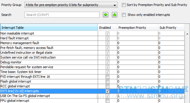

在NVIC中,一定要将USB的中断优先级高于按键中断,否则U盘不能正常读取。这里USB中断优先级设置为1,而外部中断15设置为5,如下图所示:
* t' T( n2 M' x中断优先级配置1 w3 k8 ], Q8 @
/ H" g3 t; U# c6 O5 y6 q
; n. _9 b( j+ R/ }, ^; k, F) U7 u  r) a
图7 中断优先级配置

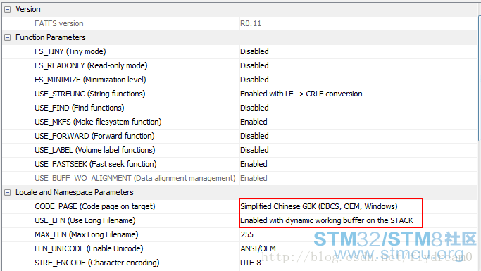

在文件系统配置方面:
, J9 w" u1 b+ R: k7 y文件系统参数配置" r' W; k% {" X( J6 h1 n! l& ^! D
( e) Q' [0 [! I/ t: E- j2 b* ~% N
) W$ w4 O# q$ e
图9 文件系统参数配置
我们只是简单地将其配置成支持中文,并支持长文件名。 8 g9 S, Q7 s) B/ i" G0 f

最后将U盘去下来插入到windows查看,可以正常考到测试文件mytest.txt文件,这证明结果是OK的。
  F/ E2 M+ L( N- A) G( J+ P
' u4 X; k9 Z5 w3 结论% q: `  h( P7 y8 b! _
按键的中断EXIT15的优先级一定不能过于USB的中断优先级,否则代码运行到操作文件的时候回卡死!
