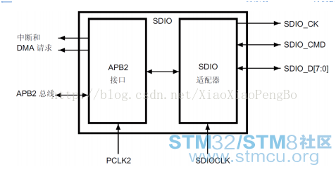

. M0 S$ b- D7 kSTM32F4的SDIO控制器包含2个部分:SDIO适配器模块和APB2总线接口,其功能框图如图所示8 F6 W% n; g2 \! k! ]

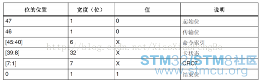

SDIO的所有命令和响应都是通过SDIO_CMD引脚传输的,任何命令的长度都是固定为48位,SDIO的命令格式如图所示:; I# A$ i( u4 m0 K7 S( R( c+ b
( F) s. w) K( B; X
6 X) H' g( {  e  t/ P5 A所有的命令都是由STM32F4发出,其中开始位、传输位、CRC7和结束位由SDIO硬件控制,我们需要设置的就只有命令索引和参数部分。其中命令索引(如CMD0,CMD1之类的)在SDIO_CMD寄存器里面设置,命令参数则由寄存器SDIO_ARG设置。

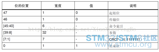

7 E4 h: x  k: |7 S+ C$ W% E4 N一般情况下,选中的SD卡在接收到命令之后,都会回复一个应答(注意CMD0是无应答的),这个应答我们称之为响应,响应也是在CMD线上串行传输的。STM32F4的SDIO控制器支持2种响应类型,即:短响应(48位)和长响应(136位),这两种响应类型都带CRC错误检测(注意不带CRC的响应应该忽略CRC错误标志,如CMD1的响应)。9 B; Z. A& Y1 l
% r0 S+ L# p2 T( V5 x& d8 q1 u短响应的格式如表所示
# Z- U, J" {" g* J
, R' x# L/ u% a: U

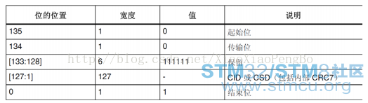

: d9 j- N; P/ c# L* r长响应的格式如图所示:
2 @& ?+ T. k2 z0 |1 t- c& p( d8 t9 @, m
, {/ E. m. }" T  S同样,硬件为我们滤除了开始位、传输位、CRC7以及结束位等信息,对于短响应,命令索引存放在SDIO_RESPCMD寄存器,参数则存放在SDIO_RESP1寄存器里面。对于长响应,则仅留CID/CSD位域,存放在SDIO_RESP1~SDIO_RESP4等4个寄存器。/ U8 I( S5 i. S5 ~0 G$ E

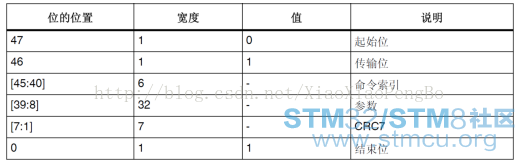

SD存储卡总共有5类响应(R1、R2、R3、R6、R7),我们这里以R1为例简单介绍一下。
& K# h8 }( T5 F2 ^6 \2 U
. V& z( K. ~; K- d$ t! wR1(普通响应命令)响应输入短响应,其长度为48位,R1响应的格式如图所示:
' o6 \) ^, Z" J3 Y* v7 d6 i8 ?- p* b8 ^; ?; z! p% D& k6 \
$ q( I9 u1 J$ x# @
在收到R1响应后,我们可以从SDIO_RESPCMD寄存器和SDIO_RESP1寄存器分别读出命令索引和卡状态信息。

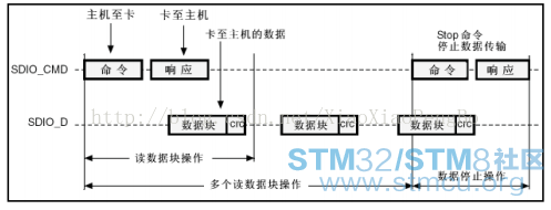

/ x, P8 n2 ^4 y& G最后,我们看看数据在SDIO控制器与SD卡之间的传输。对于SDI/SDIO存储器,数据是以数据块的形式传输的,而对于MMC卡,数据是以数据块或者数据流的形式传输。本节我们只考虑数据块形式的数据传输。
, d1 E( H1 R& C+ I: `: H" |% c4 ]% s: x% g9 I, J& l# Z
SDIO(多)数据块读操作,如图所示
) R1 |9 }2 @' c  m! ]* {! [
) j! ?, S" R% _: y1 r' ~
6 z0 g9 e9 W; L7 p! o
从上图,我们可以看出,从机在收到主机相关命令后,开始发送数据块给主机,所有数据块都带有CRC校验值(CRC由SDIO硬件自动处理),单个数据块读的时候,在收到1个数据块以后即可以停止了,不需要发送停止命令(CMD12)。但是多块数据读的时候,SD卡将一直发送数据给主机,直到接到主机发送的STOP命令(CMD12)。/ o3 z7 \& [) I" u: e

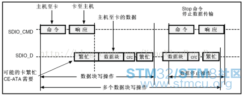

! L6 m9 U1 z7 D: SSDIO(多)数据块写操作,如图所示:
: d; o& g% J8 x, `1 f; s" e" ]3 f% }4 H
5 @  u  S3 M& h, ^
数据块写操作同数据块读操作基本类似,只是数据块写的时候,多了一个繁忙判断,新的数据块必须在SD卡非繁忙的时候发送。这里的繁忙信号由SD卡拉低SDIO_D0,以表示繁忙,SDIO硬件自动控制,不需要我们软件处理。$ S' x' t: m" w' K

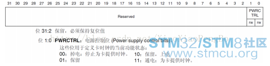

3 S, A: l  B: _第一个,我们来看SDIO电源控制寄存器(SDIO_POWER),该寄存器定义如图所示:, Z$ I& k" L. X0 G
9 H3 l) B/ M! N. x- v5 D5 n1 U
' Y0 W  g6 X5 G5 g/ p2 d3 y$ \( q
该寄存器复位值为0,所以SDIO的电源是关闭的,我们要启用SDIO,第一步就是要设置该寄存器最低2个位均为1,让SDIO上电,开启卡时钟。+ c( P5 y  x' |8 x9 Y4 e

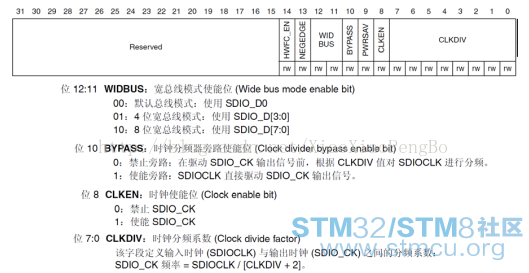

  {: f# Q- o* [第二个,我们看SDIO时钟控制寄存器(SDIO_CLKCR),该寄存器主要用于设置SDIO_CK的分配系数,开关等,并可以设置SDIO的数据位宽,该寄存器的定义如图所示$ }) q7 s8 y4 h3 }  G- J& T
! ^, I" A6 S" m& Z$ o1 f9 t
  [, U$ N9 E& }" {# K/ Y. L* x; `
上图仅列出了部分我们要用到的位设置,WIDBUS用于设置SDIO总线位宽,正常使用的时候,设置为1,即4位宽度。BYPASS用于设置分频器是否旁路,我们一般要使用分频器,所以这里设置为0,禁止旁路。CLKEN则用于设置是否使能SDIO_CK,我们设置为1。最后,CLKDIV,则用于控制SDIO_CK的分频,一般设置为0,即可得到24Mhz的SDIO_CK频率。. B0 u! a0 A- V

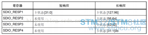

第五个,我们要介绍的是SDIO响应寄存器组(SDIO_RESP1~SDIO_RESP4),该寄存器组总共由4个32位寄存器组成,用于存放接收到的卡响应部分信息。如果收到短响应,则数据存放在SDIO_RESP1寄存器里面,其他三个寄存器没有用到。而如果收到长响应,则依次存放在SDIO_RESP1~ SDIO_RESP4里面,如表所示:7 @$ E. E) t* R' a1 p5 |9 c5 X

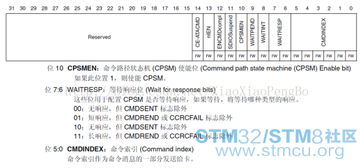

图中只列出了部分位的描述,其中低6位为命令索引,也就是我们要发送的命令索引号(比如发送CMD1,其值为1,索引就设置为1)。位[7:6],用于设置等待响应位,用于指示CPSM是否需要等待,以及等待类型等。这里的CPSM,即命令通道状态机。

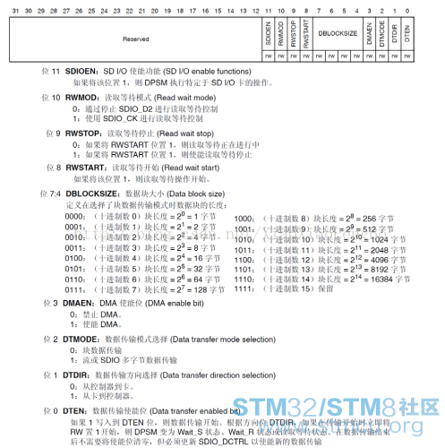

第十个,我们要介绍的是SDIO数据控制寄存器(SDIO_DCTRL),该寄存器各位定义如图所示:
# y9 P& T) g: T' x5 \& P7 V& e( b: \# O
9 x# t" l8 @2 c6 J: f/ `: S该寄存器,用于控制数据通道状态机(DPSM),包括数据传输使能、传输方向、传输模式、DMA使能、数据块长度等信息,都是通过该寄存器设置。我们需要根据自己的实际情况,来配置该寄存器,才可正常实现数据收发。; V( ~- o  w5 |  f  t, w6 g  q9 z; k

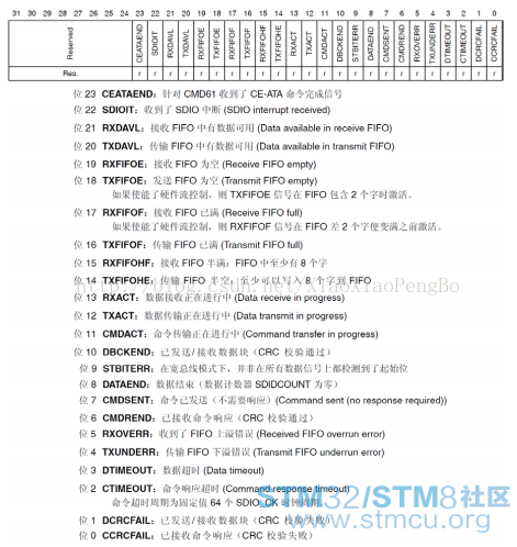

& n# J+ x5 a5 ]/ H! |接下来,我们介绍几个位定义十分类似的寄存器,他们是:状态寄存器(SDIO_STA)、清除中断寄存器(SDIO_ICR)和中断屏蔽寄存器(SDIO_MASK),这三个寄存器每个位的定义都相同,只是功能各有不同。所以可以一起介绍,以状态寄存器(SDIO_STA)为例,该寄存器各位定义如图所示:
4 J( o) ?% A! T( ^9 S9 X3 {. s+ A9 P) }8 W/ L6 ?5 Q
2 Y9 x/ m  Y! n% b
状态寄存器可以用来查询SDIO控制器的当前状态,以便处理各种事务。比如SDIO_STA的位2表示命令响应超时,说明SDIO的命令响应出了问题。我们通过设置SDIO_ICR的位2则可以清除这个超时标志,而设置SDIO_MASK的位2,则可以开启命令响应超时中断,设置为0关闭。其他位我们就不一一介绍了,请大家自行学习。
