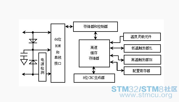

1、首先看一看DS13B20的整体框图- J) ?' B0 \% a! V. _' B
- G$ {9 h! e" z: U0 E  Y+ G: |
5 ?( w& x& R) E- Y% Z8 j& S总结一下我自己对这几个部分的理解:
4 C- r2 J- O* f- U
, g. H" Y7 L' r8 X. f2 N, N# |: M1、电源检测用于检测是外部提供电源还是使用数据线转换的power
& \6 [5 ~& I4 t: f8 h% l
# w( ~' A' W  i1 f9 @9 |2、64为ROM用于读取芯片ID& U. z: I1 W" `( i
* T  }9 |$ D  a" _. E% {4 Z/ M* w% s, b3、温度灵敏元件用于DS18B20中的温度传感器可完成对温度的测量,以12位转化为例:用16位符号扩展的二进制补码读数形式提供,以0.0625℃/LSB形式表达,其中S为符号位
* `% c8 d6 P, E- T
: C4 v, E8 C$ q3 n( D" e1 k4、接下来就是高低温触发器了,
: z5 h9 r) D! y6 k$ I

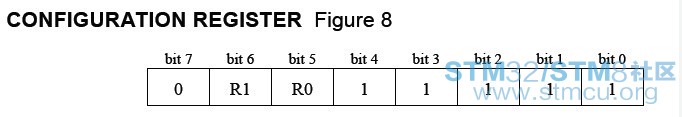

# Z, k2 C! H5 u) x5、还有配置寄存器,配置寄存器是配置不同的位数来确定温度和数字的转化。配置寄存器的结构格式如下, v  F1 |7 U8 b( B, P& c( q( k3 w
% a9 B* o# ]9 u% }/ c1 ? 2.jpg ! c& k$ a8 M+ i  T  [  P  ?, z) [
- z3 p; Q4 u! I% a1 X0 R' Z* C

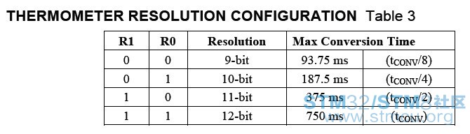

R1、R2与控制器分辨率关系如下:! W. K2 T* ^$ b+ j) t4 q6 ?' ]) h
3 n) z  H( Z$ V- F  c

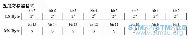

测温操作 DS18B20的核心功能是它的直接读数字的温度传感器。温度传感器的精度为用户可编程的9,10,11或12位,分别以0.5℃,0.25℃,0.125℃和0.0625℃增量递增。在上电状态下默认的精度为12位。3 K, |. ^/ e1 R3 P4 u* l3 o" ^# e& E
; y% C' b" m" P6 [. D* w 3.jpg ' {: }: z3 }) \* n3 n2 |* V
4 F* b( J& J& `+ U* Z5 K0 l
所以能够很清楚的看到转换位数和转换时间之间的关系。" G( W1 x- k, \4 ?8 |. z8 k/ W

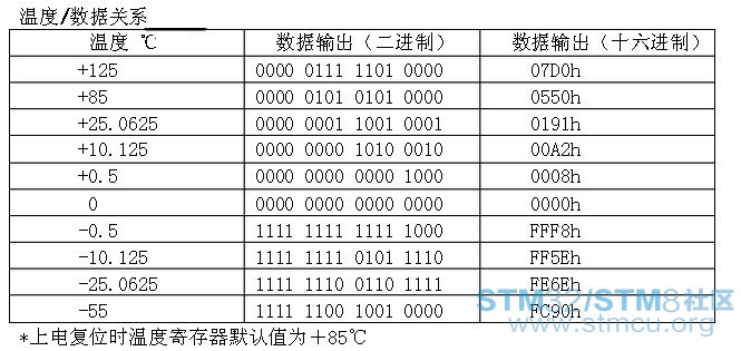

道读取温度就得看看这个表了/ b& B9 [1 {% [
- X* \$ x4 e* g" O& P4 Q6 r
4.jpg ' w# `6 C9 a2 c4 }; E* t
* W/ z! d) P) P6 N3 c
下面的就是一个官方的示例表,说明了我们转换的时候要注意的地方
8 ]- I1 ^$ d# `- P/ P2 k( s/ T$ |' j. S+ }! U9 p
5.jpg . G, F( D, n$ g
9 ]6 n" e5 _  E/ C- p
注意精度上电默认的12位的。那么如何确定精度的呢?我问了我一个学长,是这样解释的,小数部分是4位,那么最小分辨率就是2的4次方分之一
$ m" z+ Y2 X; a  K; o& D  u2 t
  _2 Y# W( f& [  P) @也就是1/16. = 0.0625
( k0 o5 w$ R/ ^

7、还有一个分辨率的函数
6 c5 l4 x% N& m( D
  1. [csharp] view plain copy' b! o# d4 Y# Z/ k# T
  2. /**************************************************************************************
    6 Z) l. N4 H) Y" ]. F6 M
  3. * 名    称: adjust_res ' k1 G0 S+ I; J  H% j6 C- Z
  4. * 功    能: 调整分辨率 / o6 ~8 _, ]/ l5 ?% L0 z
  5. * 参    数: 分辨率值 ! B! U' ]9 ^( Q( Z+ f7 z  n
  6. * 返 回 值: 无 7 D; {8 P* N8 T% J. n+ H' X* L# Y
  7. **************************************************************************************/
    ; k+ q5 H6 b* B& N9 X4 [# b1 `
  8.
      S* }5 @3 @1 a
  9. /*void adjust_res(unsigned char res) ///res 分别等于 0x1f, 0x3f, 0x5f,0x7f温度读数分辨率分别对应
    7 ]) G% y# D" }' f+ ?% \3 m. p
  10.                            //              0.5, 0.25, 0.125,0.0625   ) T' z1 i0 v/ O
  11. { ! T* G: w, _: e/ H
  12.         DS18b20_Reset();                       //复位
    5 O% O8 j* Q% }0 f
  13.         DS18B20_Write_Byte(0xcc);              //跳过Rom , Y2 j- a, r7 y# d
  14.         DS18B20_Write_Byte(0x4e);              //写暂存器
    9 V+ U, M2 e: c/ z' x" m
  15.         DS18B20_Write_Byte(0x02);              //写TH  6 u+ S  w9 f) M4 n3 G
  16.         DS18B20_Write_Byte(0x01);              //写TL / l0 `, q/ {6 w3 B* g8 E
  17.         DS18B20_Write_Byte(res);               //写结构寄存器 2 i. {( q  d' j& i
  18.         DS18b20_Reset();                       //复位
    ( g* g" w2 \7 I2 Q6 V& ?. D, ?
  19.         DS18B20_Write_Byte(0xcc);              //跳过Rom  0 O/ I! R$ v* s* |3 P8 A+ \
  20.         DS18B20_Write_Byte(0x48);              //把暂存器内容写到EPRam中
    # }# _8 Q% B+ l' E9 _- i
  21. }*/

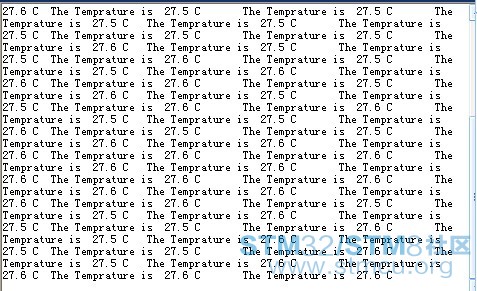

函数都比较容易,不细细分析,下面贴上一张效果图  d' l# i' a2 p# |, T- _- k. n
0 C2 _7 u5 ?9 q4 y. ^# o/ ?( h' | 6.jpg
7 ]/ `5 U$ R% z, W% {+ D, S
