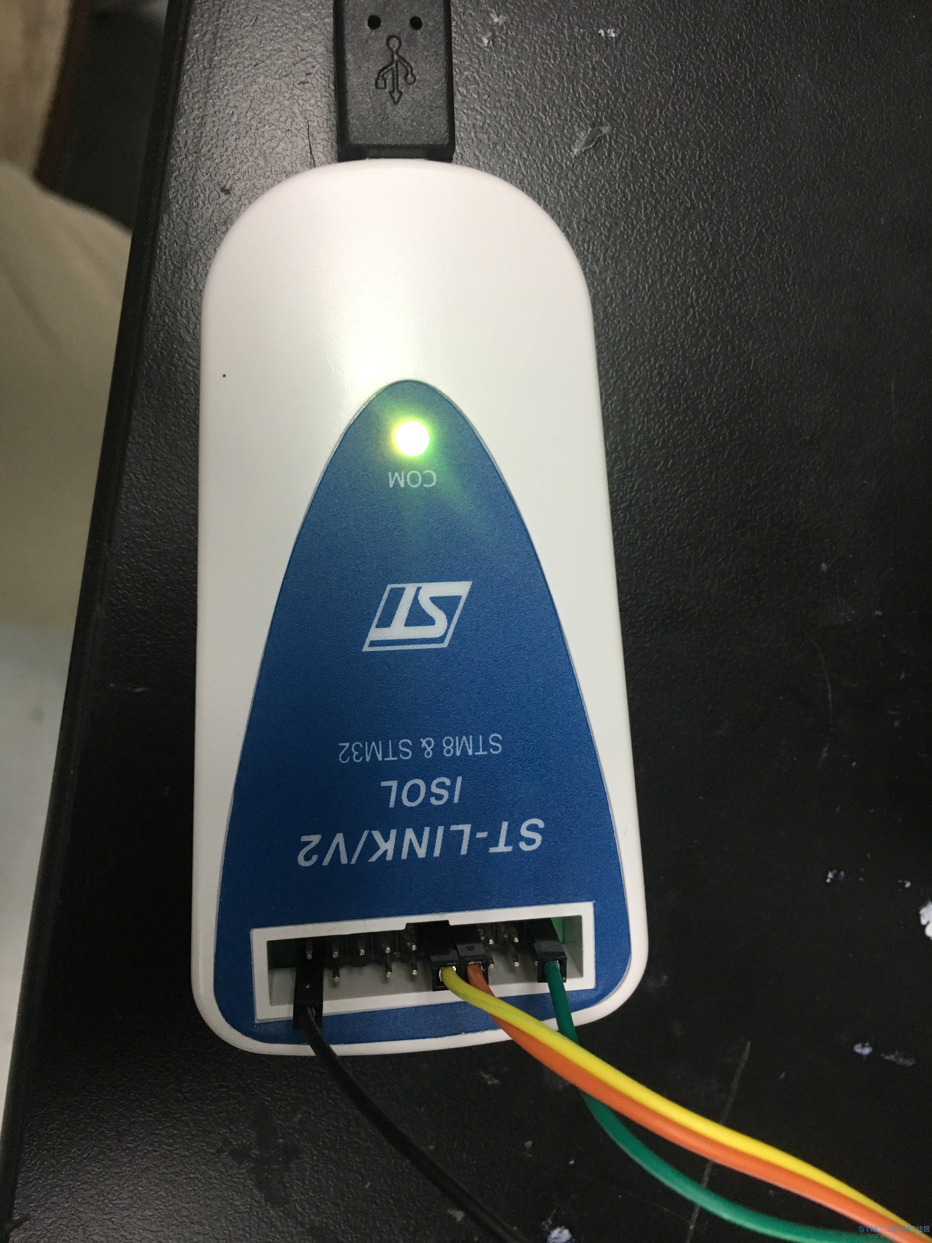

用stm32作为开关电源的控制器,利用stilink v2 ISOL在进行联调时,在比较低的输入电压情况下联调可以进行,但是输入电压超过70V时,联调断开无法继续进行。MDK 提示Cannot access target,请问以上问题如何解决,有什么思路可以提供一下,谢谢。

ISOL是隔离的,对外接口需要目标板给供电。
地线要稳,其次是电源,线尽可能短。
用台式机调试,最好不要用笔记本。台式机的地一般是与机壳相连,接大地,电位比较稳定。
再者外部目标板的GND,与机壳(大地)之前通过Y电容相连。
在仿真器、目标板、计算机,一切正常的情况下是这么个套路。

时间的灰 回答时间:2018-6-1 16:10:31
地线要稳,其次是电源,线尽可能短。
按照你的方法把连接线变短之后基本就好了,谢谢啦。
