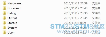

# S( `+ H, @% K(1)首先建文件夹Project_STM32,然后在此文件夹中新建子文件夹:. h4 P  {; ?( L1 X$ D2 T
1 W* U0 K- O' B' j4 A+ e; b% O  d! Y
       Hardware :外围模块驱动程序
! _/ ?: c5 ^$ s0 c- m+ j7 E0 K. t# Y' _: \1 V# @) S4 p/ ]
       Libraries:驱动库文件% h) K( ^# _; P& {/ Y+ x0 S
7 S) x- _, g( A       Listing:编译过程中产生的文件; g! s) h, b% h5 G
. F9 R. q3 U1 P# f, X  t       Output:编译后输出文件,hex/bin等可执行属性的文件将保存在该目录下* _) J: h/ G5 [7 d" V: }4 p  X& t, g
! u: ^+ i7 x' n5 E+ M, a0 L) I* ]' x

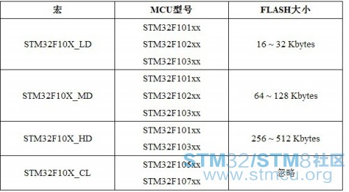

       Startup
) c6 y! l8 v, G3 i$ g                  : 启动文件,Flash在16~32Kb小容量,64~128Kb中容量,256~512Kb大容量
5 F5 S/ q6 d, u3 T' a9 [6 K, b2 _! J# |. v3 w  d9 {$ R: ~: n
7 U; v. x2 V+ i6 g$ c7 d0 |$ M        STM32F103ZET6,FLASH是512K,其实选startup_stm32f10x_hd.s这个文件就可以/ f3 R2 c/ n7 a; D6 k
+ v. t3 z1 o  J% k        System:中断文件和配置文件& f$ R2 a# w  y9 ^8 k
: w  Z* k  z# `1 l5 U        User . b, U0 a' q8 _+ [8 E; a) J
               : main.c和工程文件

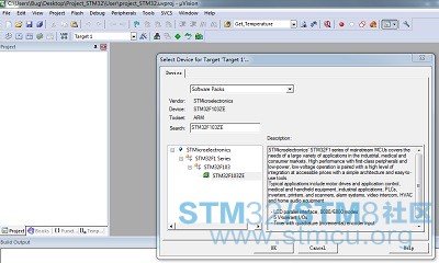

) M9 k/ w/ f* j5 w$ Y4 A. F8 |( Y<1>选择芯片:5 U' H4 p4 H- ~+ Y" d; X

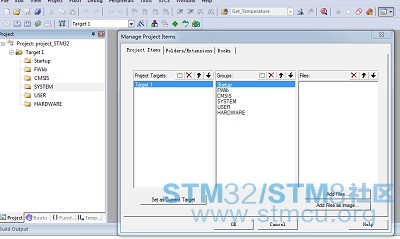

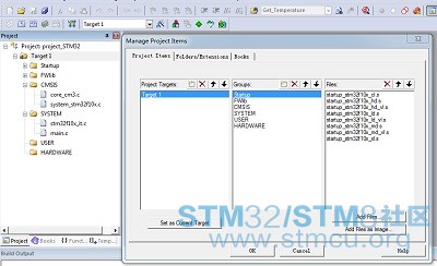

* a: z8 a0 F- H7 u5 C$ g8 Y3 g<2>右击Target1选择Manage Project Items,在根目录下面新建5个Group,对应的文件夹名如图:
# v- W6 X6 w) ~% }2 _/ w0 }. G- N4 I4 l& G9 R
) u. ?$ W4 v' i
<3>然后在上述界面中将文件添加到相应的Group中:1 A. \7 u, u  ]3 O9 a) b9 ^1 {
$ e8 [) N6 B# ^- H

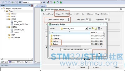

<4>右击Target1选择Options for Target 'Targets',在output和Listing选项中分别选择将输出文件保存至Output和Listing文件夹中,在output选项中勾上Creat HEX file:. j( t  Y; Z, g* w# @
& Z$ @  M6 c2 j

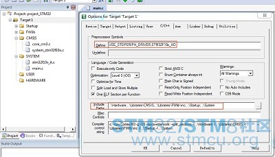

" j1 @4 @; P9 c; b% p' ]2 ~<5>在C/C++选项中的Define填写:USE_STDPERIPH_DRIVER,STM32F10x_HD,Include path 栏把我们新建的那些子文件夹全部包含进来,如图:

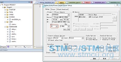

$ g9 `6 H. d! Q* B<6>打开Debug栏,选择JLINK/J-TRACE Cortex:" w$ \) V, n9 m/ k4 T& N
! s9 E, V/ z3 Q, c. i! S  r, `, A
8 ~! O3 B5 b# p+ X( L
<7>点开setting,选择下载方式为SW:
" u" m* u: T4 }& |* N
6 ^7 a- \- J" @. l) l

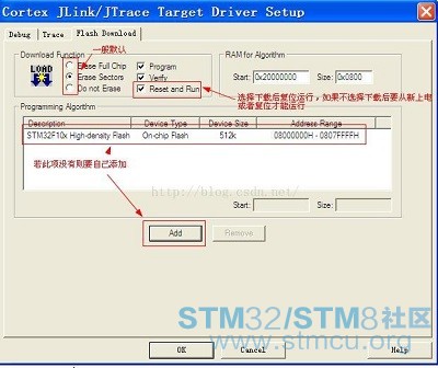

<8>Flash Download设置:, b0 W; Z4 ^9 _! u; y2 {! @
, z' K/ A5 b  H6 z- p+ a; i8 _
9 L- G5 T/ @) O
