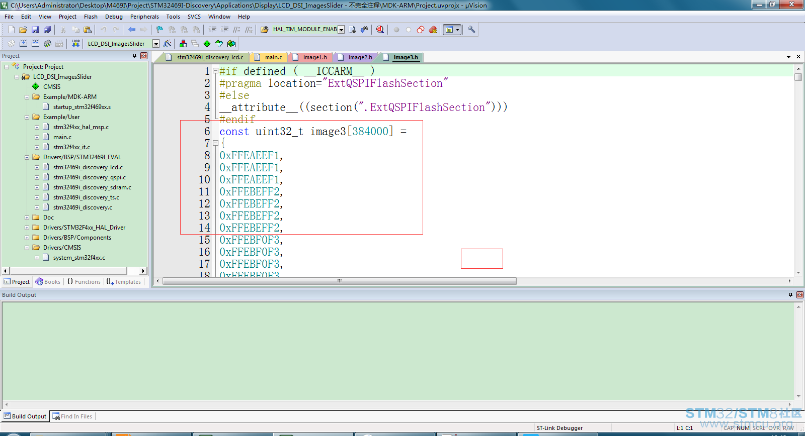

st官方例程关于图片转成数组部分实在看不懂啊?????...
00dd 提问时间:2018-5-30 13:59 /
C:\Keil_v5\ARM\Pack\Keil\STM32F4xx_DFP\2.9.0\Projects\STM32469I-Discovery\Applications\Display\LCD_DSI_ImagesSlider\MDK-ARM
这是官方例程的目录,F469,安装了F4的安装包就有的,没有也没关系??
const uint32_t image3[384000] =
0xFFEAEEF1,
0xFFEAEEF1,
0xFFEAEEF1,
0xFFEBEFF2,
0xFFEBEFF2,
0xFFEBEFF2,
0xFFEBEFF2,
0xFFEBF0F3,
0xFFEBF0F3,
0xFFEBF0F3,
打包有一个图片文件,
到底用的什么工具转出来的数组,是32位的,有没有哪位大神用过???????????????????

这个很好理解的,一个像素点就是32位的数据,当然也有16位的。。。看屏幕。。。至于工具,stemwin里面就有这个工具。。。各种转换都有。。。

ninhao,我用stemwin里的那个工具试过的,不过每次转出来都是16位的数组,不知道怎样才能转为32位数组,如果知道的画能不能演示一下呢,万分感谢!

This file contains ARGB8888 image 320x240.

没研究过这个数组的结构,看样子是像素点
384000*4=1.5M,存个图片直接把1.5M的flash干没了,还好469大。
只要是24位的bmp图片,用C写个控制台程序都可以把它给转换过来。
以前这么胡搞过。

bmp的图片转数组有专门的工具,要的话我发你

是不是GIF2BMP软件

串口调试助手的奇葩用法:文件转数组!
版本为sscom5.13.1
操作:
1.打开文件.
2.端口号: UDP. 远程127.0.0.1, 80. 本地前面随便, 后面80. 连接.
3.选择[HEX显示]
4.清除窗口
5.发送!
文件的内容就会以16进制方式显示到接收窗口.
复制到程序中,查找空格全部替换为",0x" 加大括号, 写数组名, 搞定.
