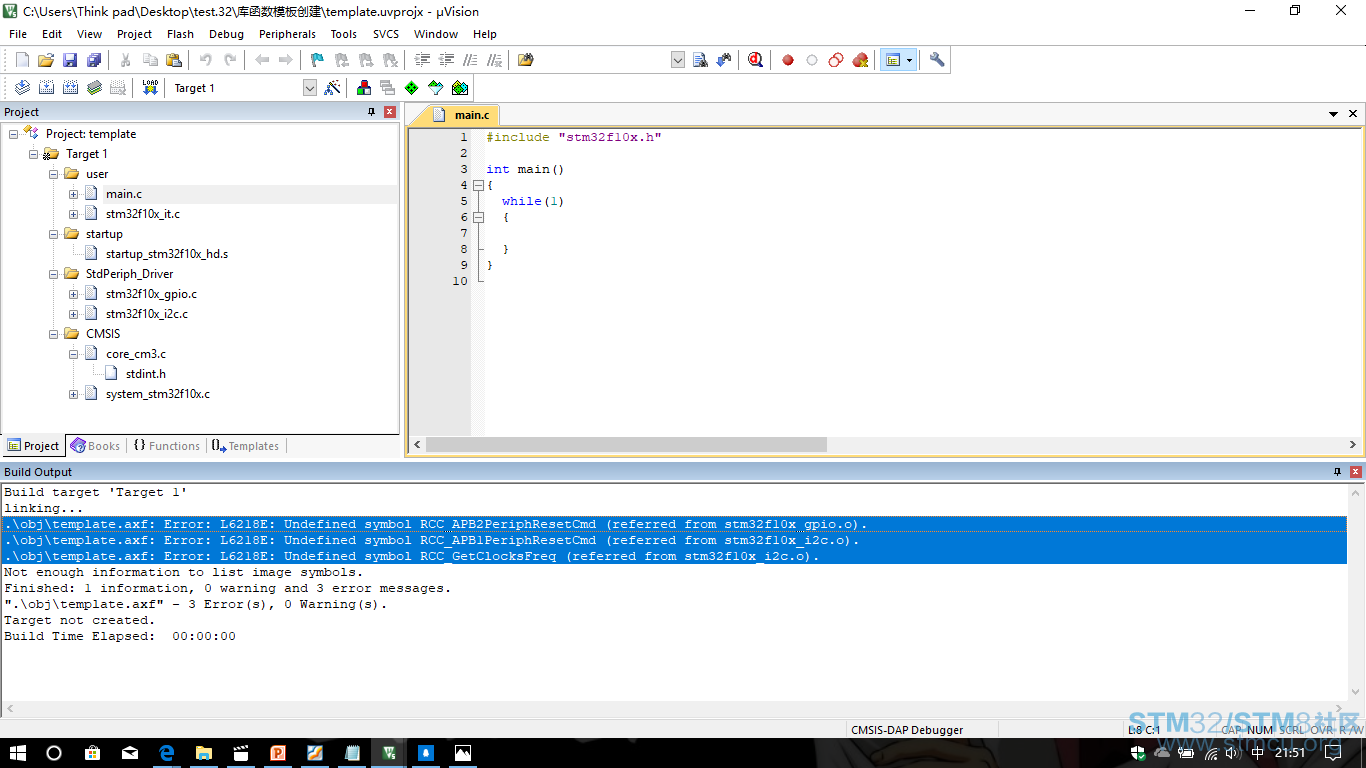

跟着教程创建库函数模板,但是创建后总会产生这个错误。
但是打开给的历程就没有任何错误。。。请问各位大佬怎么解决?

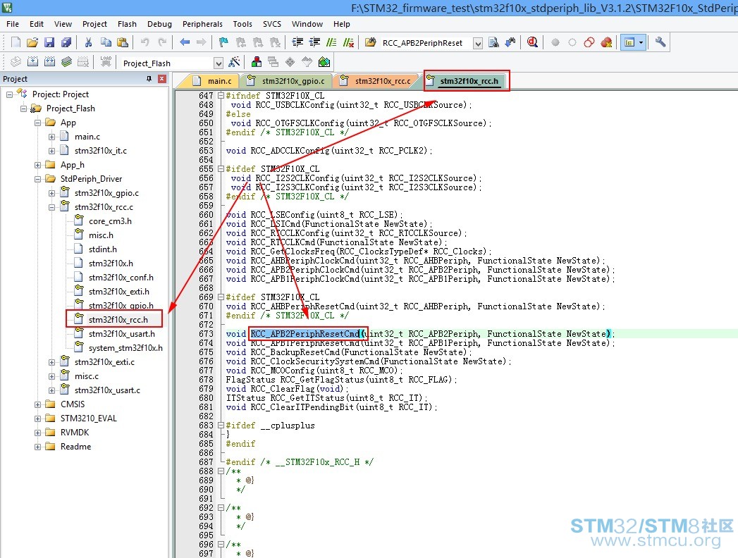

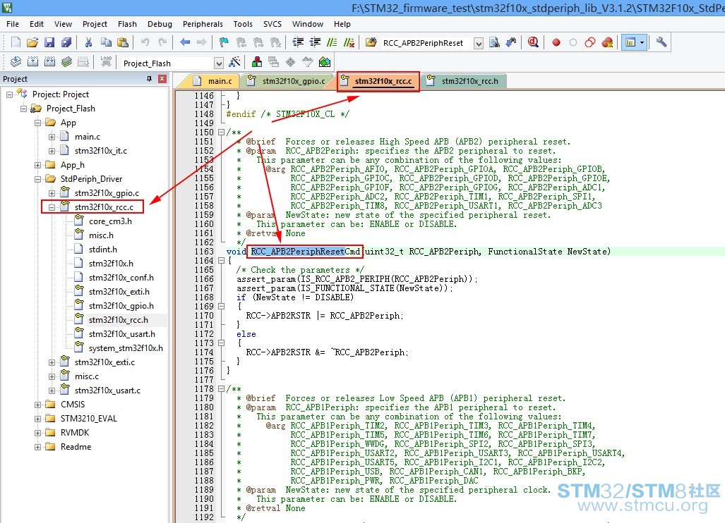

wenyangzeng 回答时间:2018-5-31 07:14:09
stm32f10x_rcc.c没有添加进工程。

ky661 回答时间:2018-6-1 21:34:31
嗯嗯,在这里谢谢大家啦,发现是我后面的rcc.c文件没有装上,装成了i2c文件
