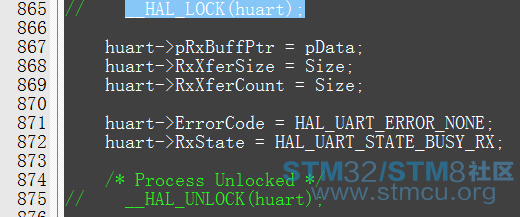

当我用串口HAL_UART_Transmit函数定时向上位机发送数据的同时,我需要不定时不定长的接收上位机数据。我用的是HAL_UART_Receive_IT函数,当我接收频率稍高就会进不了HAL_UART_Receive_IT函数。
那么除了将__HAL_LOCK(huart),__HAL_UNLOCK(huart)语句注释,和改为用HAL_UART_Transmit_IT发送外,还有没有其它方法?
解决方案:
目前为止我已知的方法包括:
1.将接收中断改为DMA接收。2.将__HAL_LOCK(huart),__HAL_UNLOCK(huart)语句注释。
1.DMA具体解决请看该贴:https://www.stmcu.org.cn/module/forum/thread-616097-1-1.html
另外我猜测:1.不使用HAL_UART_Transmit重定向的printf,改用HAL_UART_Transmit_IT发送。2.用寄存器或标准库对printf重定向。可能也可以解决该问题,暂未验证。
HAL_UART_Receive_IT函数里注释掉锁

zhao.zhao 回答时间:2018-5-31 11:41:53
可以设置为每接收一个字节,进一次中断回调函数,对数据处理,这样效率低些,但是还是可行的。
电子星辰 回答时间:2018-5-31 12:01:44

xiaojie0513 回答时间:2018-5-31 12:26:56
dma传输

feixiang20 回答时间:2018-5-31 22:39:14
串口接受数据,定时器来判断超时是否接受数据完成。DMA接受+IDLE中断。是这么么

电子星辰 回答时间:2018-6-1 10:48:20
DMA传输确实可以,谢谢你。
我用的是DMA循环接收模式,每次接收1字节,测试未出现串口接收中断的不能接收现象。
