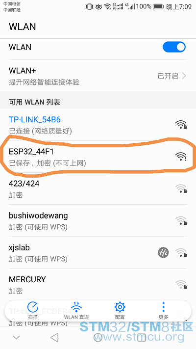

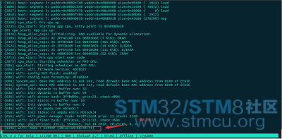

实验现象:
9 m2 K' a0 \# y5 u" w( O# B4 E) x5 D( a1 Y
打开minicom可以看到输出:
% C/ J( j! |$ D
8 x9 L( d9 Q6 x
4 ?8 }- N6 U+ e' s; }( p( \6 V
打开手机WIFI,可以看到名为ESP32_44F1的WIFI热点,打开热点,输入设置的PASSWORD:12345678即可连接成功,说明AP接口设置. k- D7 F  i, I. n: n, a
+ h8 |1 z# _& n
# Z2 d, M4 Z, ^# r! z5 v
