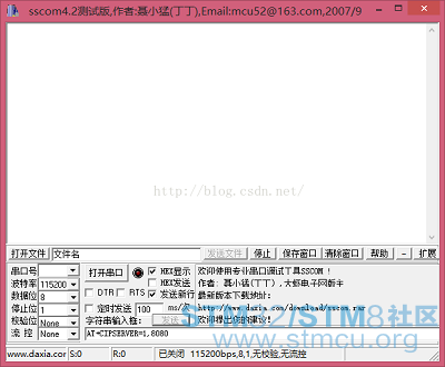

. `- B  `7 n+ E2 n6 K1 B# T要调试通信模块,首先要有调试工具,博主推荐sscom42这个工具,首先上张图。
& g% Z& }# N/ @5 h+ [7 l6 F+ n2 S: A8 y7 v. G6 k) H
' r( ^6 b! c& j  g1 v这里关注几个地方:一个是串口号,这个是WIFI模块通过USB转TTL与电脑的接口;下一个是波特率,ESP8266固定波特率115200,如果选择9600可能会出乱码;还有就是HEX显示,原因有两个,一个是如果传输的是“非可见字符”,就是不是像0~9、a~z这种字符,如空格、回车,如果没有选择HEX显示,就无法判断法搜是否正确,还有一个原因是串口通信结尾一般是0x0D 0x0A,但是在习惯上,我们认为回车键就是结尾,因此,看数据到底发送接收了什么还是用HEX显示不容易出错。: k5 t8 P. c$ r' x% e! k) @

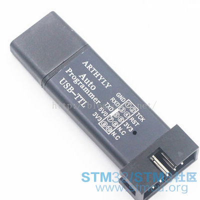

接下来是硬件的连接。调试串口需要一个USB转TTL的模块,请自行X宝,放一张博主使用的模块,这个模块有两个3.3V、一个5V供电,不仅在调试WIFI时可以用,在使用其他模块时还能做电源,关键还很便宜。

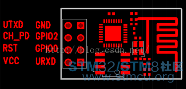

再放张WIFI模块的硬件连接图。5 Z5 ?! q5 R+ E+ n8 z/ x2 E
$ p2 ^8 [) g  H# k1 H$ P
6 Y+ l. X+ \5 m( m连接很简单,TX连接RX,VCC连接3.3V,GND连接GND,有一点注意就是CH_PD连接3.3V,数据手册上说的。

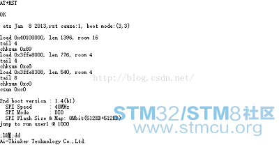

然后进行一个测试,选择串口号,打开串口,字符串输入框中输入AT+RST,点击发送,如果模块正常应该如图。

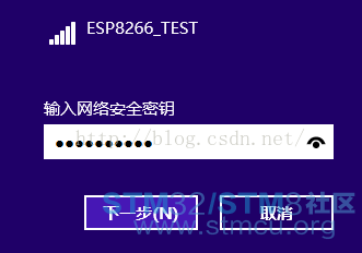

0 ~5 P0 C% D& B6 A$ b' Y此时,我们已经将模块配置完毕,可以发现电脑已经发现了我们的WIFI,输入密码后连接到了WIFI。
