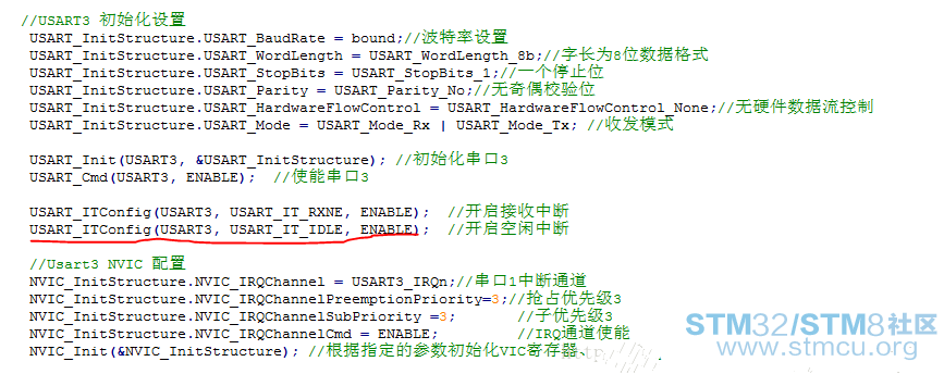

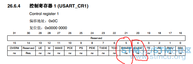

  84.     USART_ITConfig(USART3, USART_IT_RXNE, ENABLE);  //开启接收中断
    , J% b8 K& ^3 X9 G/ y
  85.     USART_ITConfig(USART3, USART_IT_IDLE, ENABLE);  //开启空闲中断
    & J9 |. M7 u) o

这里需要说明的强调的是,在配置串口3的时候开启了空闲中断,这里是为了实现接收不定长数据,会在下文详细说明。

+ E; k/ g$ Y5 d- X7 y: p2.2、利用串口的RXNE和IDLE中断接收串口3的数据
2 _, O: Y' I+ U4 o
! p, x7 W: k& P% T* t/ s8 p
首先说明,IDLE中断就是串口收到一帧数据后,发生的中断;所谓一帧数据是指给单片机一次发来1个字节,或者一次发来若干个字节,这些一次发来的数据,就称为一帧数据。 而当接收到1个字节,就会产生RXNE中断。$ n# ]" ^3 Y9 ~7 |5 J
- s. K3 x. N9 p( U( s# Q
# v  g/ j& e4 C2 |2 `( @' @  Z! l上图为状态寄存器描述图,当串口接收到数据时,bit5就会自动变成1,当接收完一帧数据后,bit4就会变成1。 ( x/ ^9 z' e# O0 X9 s" Y
) n& J; Z* H. R# d, |2 z, t5 E
需要注意的是,在中断函数里面,需要把对应的位清0,否则会影响下一次数据的接收。比如RXNE接收数据中断,只要把接收到的一个字节读出来,会清除这个中断。IDLE中断,如果是F0系列的单片机,需要用ICR寄存器来清除,如果是F1系列的单片机,清除方法是“先读SR寄存器,再读DR寄存器”,经测试,F4系列与F1系列的方法相同。在使用IDLE中断之前先要在串口3配置时开启相应中断(上文已经提到过),如下图:
% v+ N/ x- b$ l0 G# V: t4 m8 Z' k0 |
5 r6 \* \4 m3 I0 ]2 a* d
