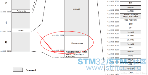

1.1 如何查找并选定要写入Flash十六进制地址值的方法1 ^" Y/ f" w/ {% ]
" b( z8 A8 h9 J' A; v1 b$ B3 L" s" E要想选定安全的Flash地址进行读写,可以根据自己的STM32 MCU型号,查找数据手册,确定FLASH的地址区段,因为起始段会存储代码,所以一定要避开起始段,以避免数据错误。(我一般是根据Flash大小计算Flash的最末尾地址,往前推一段地址空间,在这里一般不会对代码中的数据产生覆盖等影响)8 h9 V: S( M; ^8 S$ [8 e- q9 c4 h
2 Y8 N+ t& {9 x
我此次操作Flash使用的MCU是STM32103C8T6,所以以该型号MCU为例进行描述:
7 |$ {- l( f: ]/ ^0 S! G2 Q( A& v. Y* W# T: V% T) \
在数据手册中,可以看到STM32103C8T6的flash起始地址是0x0800 0000(如下图所示),而STM32103C8T6的Flash大小为64K,可以计算出STM32103C8T6的Flash地址范围是:0x0800 0000——0x0800 FFFF(计算方法参考另一篇博客:STM32内存大小与地址的对应关系以及计算方法)。这里选取0x0800 F000作为读写操作的起始地址,对于C8T6这款MCU,操作这个起始地址应该算是很安全的范围了。 " e0 I6 R5 ?$ Y4 C; c
0 b7 n( [+ `$ C2 H% R
, s1 l, b- C: x9 t
