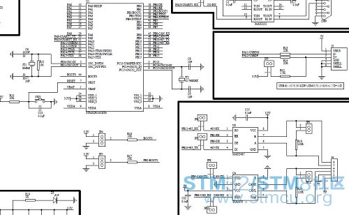

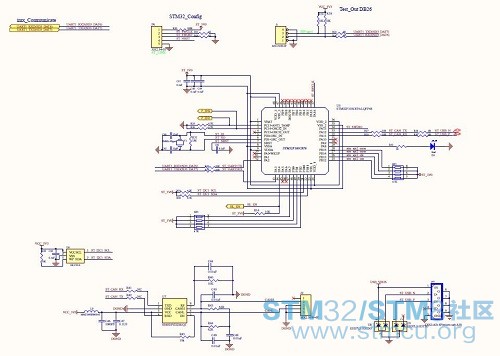

手上有两块STM32的板子,一个是网上买的MINI STM32工控板,另一个是自己公司设计的板子。二者有所不同,大致有两点,第一是串口,工控板用的是USART1 且用的是GPIO PA9(TX)和PA10(RX),自设板用的是USART2 且用的是GPIO PA2(TX)和PA3(RX);第二是CAN口管脚不同,工控板用的是复用功能映射到PB8(RX)和PB9(TX),而自设板用的是PA11(RX)和PA12(TX)。下图所示,两块板子部分原理图:
1 X" _/ `6 d4 I; C5 ?3 M
' R; J$ y6 i8 ]% O- ^% i9 M# P工控板
2 G+ H: d3 K- X  |
' G' @/ S# F4 u- D
% J7 `6 m4 N" q1 i( ?- l' U8 P
自设板
; t6 w2 x0 f; @% h! ]4 y, X  y  j6 ^' O
* l& a- h( ]+ w5 f1 O
现在我是在工控板测试代码基础上,用到自设板上,实现PC端串口与STM32 CAN双向通信,要做的是将USART和CAN口的GPIO配置对应到自设板上。% ~* m# y- s4 a; f* U
6 Z9 ~& y( S7 L! e

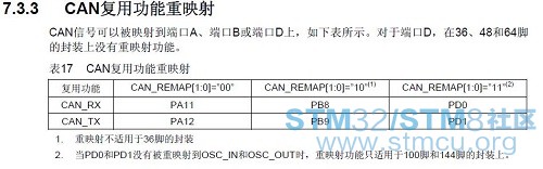

上面两个被注释掉了,是由于:
7 G+ H0 {7 N' u9 a) s  Y用PA11和PA12 用的是CAN的默认端口,而用PB8和PB9是用CAN的复用功能重映射端口。
% Q% M) m- N+ {4 g$ C3 L4 i
" x' E' n& ^0 T  H) t
  1. [objc] view plain copy

具体:+ D9 o" z  n0 ?4 ^# Z* }
) a7 ]( U5 o% S* `9 t; y3 [
4 z2 R9 D( \- d8 Z0 O! a' x% ]默认模式$ U( z" p" q! H) K2 h- s: F+ n
& F; T7 W7 A4 u" O; ~   /* Configure CAN pin: RX */: M# x0 h6 F6 k. j& f1 M
/ Q5 \# v# N+ v) c7 aGPIO$ ^+ P9 [0 G. y( V+ h
! G9 z/ ?# @, u; G
_InitStructure.GPIO_Pin = GPIO_Pin_11;$ n; B( I: r  j; d
; J- @: R5 {7 _' O7 @) `   GPIO_InitStructure.GPIO_Speed = GPIO_Speed_50MHz;  W7 o+ Q. @$ U8 C! H- P- F5 D
8 w- R7 J+ O# v$ C, S
   GPIO_InitStructure.GPIO_Mode = GPIO_Mode_IPU;
) T) k; `& E* c1 g5 D* T& T
" H9 G& y* ]; t4 D* _   GPIO_Init(GPIOA, &GPIO_InitStructure);$ d9 h3 w$ T6 C6 F. H
3 z0 O' c) e* [$ G& P
   /* Configure CAN pin: TX */
/ E/ G9 E" ]5 `" ?3 ?
7 C1 R& g* p. @5 M6 |+ G   GPIO_InitStructure.GPIO_Pin = GPIO_Pin_12;% N. ~* c  [* s+ \" y4 }1 S% ]
+ }* |2 H& m* l/ L, o7 J5 W
/ m5 ^# |6 X& |1 d0 k7 q5 y' V( K8 g: X0 U9 a+ O1 [3 y$ Q
   GPIO_InitStructure.GPIO_Mode = GPIO_Mode_AF_PP;
& q: q, u9 X4 E7 D# }* z! a4 r" c' J9 j! r; N
   GPIO_Init(GPIOA, &GPIO_InitStructure);. y4 |  E2 c4 c! p6 E' b/ m' Y! u
. @8 M9 ?, W5 D$ A8 b' j, a, W4 d8 k; w! b$ W7 C- W
重定义地址1模式
5 r+ Y; W/ c1 W; h% D" R( g/ m% Y5 ^$ e+ y& X
  O1 t; a! S- N7 \! V" V! e- g. l; r% {: e! E+ `6 j3 R
   //GPIO_InitStructure.GPIO_Pin = GPIO_Pin_8;
6 p3 n% K9 s& X5 n  l8 F; h7 A8 h+ V2 q5 A, d! ?! w
   //GPIO_InitStructure.GPIO_Speed = GPIO_Speed_50MHz;
( F+ W5 v2 v  J  {
1 l3 q5 k7 m8 ^* I$ B* R   //GPIO_InitStructure.GPIO_Mode = GPIO_Mode_IPU;
, {* K* C- `+ W# u1 T' c0 D' X3 Y
1 c) s- l1 V- w; H7 m& G0 G   //GPIO_Init(GPIOB, &GPIO_InitStructure);9 V5 i9 a# ?  H! P5 U3 B  U. q
% Z" o$ \1 z3 B) T4 J/ k
   /* Configure CAN pin: TX */  + n6 M( Y" x6 h+ B) s7 `2 }. U
, t6 H2 M4 U$ M4 |5 H% P   //GPIO_InitStructure.GPIO_Pin = GPIO_Pin_9;6 ]6 w: c+ F) w
3 I: o" T% A7 [% I) c# @
   //GPIO_InitStructure.GPIO_Speed = GPIO_Speed_50MHz;$ b( w% Y( y4 n' [
4 N, z: B! L" t3 u
   //GPIO_InitStructure.GPIO_Mode = GPIO_Mode_AF_PP;
2 W% }% z; C7 D$ n& @/ [( e
5 ~& [) u2 b. T$ P9 l, S* B- f& B8 w   //GPIO_Init(GPIOB, &GPIO_InitStructure);8 a* W0 y& Z) _; i& P" r
- P! d% b# n4 D, R
   /* Configure CAN Remap   重影射 */% b" z" u$ [0 r. L
0 \1 g% i/ ~6 {! {
   //GPIO_PinRemapConfig(GPIO_Remap1_CAN, ENABLE);/ Y8 u* [) \( J' n9 ~% u7 T- L
* S' Z- S$ w6 ?
! J8 w! I0 N$ t% _0 X2 j
" Y' e- L2 c1 U重定义地址2模式
% ~4 v# @( {2 g2 o. T! }5 x* c4 z3 t* P' H5 @; ?
( W% P' Z; Y: _" d1 E9 D
4 a! J4 ~. {0 z$ T   //GPIO_InitStructure.GPIO_Pin = GPIO_Pin_0;4 l9 U4 a% A% e0 q' w% ]
8 E3 s0 s. X* @) s& D   //GPIO_InitStructure.GPIO_Speed = GPIO_Speed_50MHz;8 K" x1 D7 X# w
/ {' r/ \% @3 Z. v% l$ C$ S
. ^5 N! c! {, w
" G5 {& a: ?2 ]& r/ X/ R0 V   //GPIO_Init(GPIOD, &GPIO_InitStructure);
, c4 d. w2 ^; L+ ^* s, P7 k
: y& }' L& }4 w; I0 n( H1 c' F* E/ H& j
! c  k7 D- g0 }/ i- M) Y% d; V7 F2 }  F0 k' \8 k# M
   //GPIO_InitStructure.GPIO_Pin = GPIO_Pin_1;
6 z. Q2 J4 e6 `9 s; M& ?$ \
3 P8 K, G. N; T' r/ M   //GPIO_InitStructure.GPIO_Speed = GPIO_Speed_50MHz;3 _& }+ H6 z5 B& a
# P( A' e" m# a
   //GPIO_InitStructure.GPIO_Mode = GPIO_Mode_AF_PP;  ^  E3 d* P7 `$ z! m" P
: x5 W4 }' d$ Z' I: S) h  _   //GPIO_Init(GPIOD, &GPIO_InitStructure);
" R% G$ A; n, G/ L* r/ u- [" f0 [# Y( P# J2 Q, n, h& h
" Z$ |+ j6 `) y  X
5 G1 ?8 T3 f8 T
! ^# g: _' |; B8 n" A9 b" I; S   //GPIO_PinRemapConfig(GPIO_Remap2_CAN, ENABLE);
6 n9 v- H7 }# _/ p) S

第三CAN硬件部分:
: j+ _  q% u( ~7 m/ h6 N2 F" M5 ^' i% ?- p+ E* m' L
一开始对CAN硬件部分没有过多的了解,后面经过一系列的试验,发现:
/ t, ~1 P2 I- g# r2 F# V+ c% s8 i: M% K0 J" {" a
1. 如果STM32 CAN TX和RX没有和CAN收发器连接的情况下,STM32的CAN TX和RX是没用数据发出的;
% B( N* K7 X4 q+ O2 X1 N! d1 _5 P  {
2. STM32 CAN TX和RX必须要与CAN收发器的TX和RX对应,即TX接TX,RX接RX,否则CAN没有数据发出,说明:之所以说这个问题,不知道你们有没有注意到,我的自设板CAN收发器TX和RX是反接的;4 k1 S8 K; F8 `. P% y+ Q/ o
6 [8 N* N/ S1 A: y
3. STM32F103C8T6-LQFP48 的CAN口和USB口复用,即用CAN口是需要将USB口断开,防止有所影响;
. f. K6 A. g$ W0 M& k6 Y
" s* k7 f9 Q4 T& F# D# j% `4. 是我本身设备问题,我的自设板用的12V电源是我自己焊接的,不太可靠,电源12V时有时无的,所以最好烧写程序的时候点亮一个LED灯,可以显示板子的工作状态;+ N( K  c* C. X
* u8 _( `( R  @7 A8 L5. 工控板上CAN收发器是用TJA1050 是5V供电的,自设板用SN65HVD234 3.3-V CAN Bus Transceivers,之前有所顾虑,怕CAN收发器不一样会导致其它后果,之后发现没有问题。
7 ^8 U+ k) U( e3 g) m" G: Q4 M
