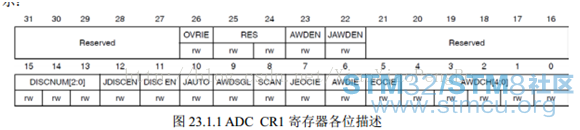

ADC_CR1的SCAN位,该位用于设置扫描模式,由软件设置和清除,如果设置为1,则使用扫描模式,如果为0,则关闭扫描模式。在扫描模式下,由ADC_SQRx或ADC_JSQRx寄存器选中的通道被转换。如果设置了EOCIE或JEOCIE,只在最后一个通道转换完毕后才会产生EOC或JEOC中断。
# L4 v) e$ `. q( G6 O

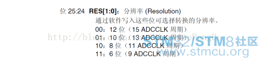

7 j( g( T+ Q* o" H$ UADC_CR1[25:24]用于设置ADC的分辨率,详细的对应关系如图所示" k& `1 o% W% A4 ?2 }% h) T) v2 G
, v& W: ]! Z0 h
1 Q% E7 a0 F4 `9 d% V( m! b
本章我们使用12位分辨率,所以设置这两个位为0就可以了。接着我们介绍ADC_CR2,该寄存器的各位描述如图所示:% I6 F# I7 p* }& i/ ]

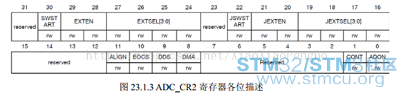

该寄存器我们也只针对性的介绍一些位:ADON位用于开关AD转换器。而CONT位用于设置是否进行连续转换,我们使用单次转换,所以CONT位必须为0。ALIGN用于设置数据对齐,我们使用右对齐,该位设置为0。
& a$ @2 ]* [4 q9 ]1 x( V: s; v* }- k7 N6 Q9 d- g

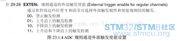

EXTEN[1:0]用于规则通道的外部触发使能设置,详细的设置关系如图所示! l+ w9 V5 Q" R! z1 u& w2 f
0 l3 Q" T: J3 c8 G" ^
1 N8 u7 s: Q" ~2 k$ j) T4 ~我们这里使用的是软件触发,即不使用外部触发,所以设置这2个位为0即可。ADC_CR2的SWSTART位用于开始规则通道的转换,我们每次转换(单次转换模式下)都需要向该位写1。: Q7 U/ a% X$ Z) T

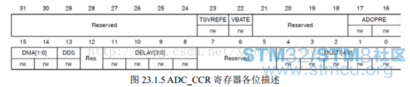

第二个要介绍的是ADC通用控制寄存器(ADC_CCR),该寄存器各位描述如图所示:
& u! e$ G& {3 L" D) ?, V9 i+ m9 R% h3 y7 y4 _
/ y9 u9 e+ V4 L, d- `- Z该寄存器我们也只针对性的介绍一些位:TSVREFE位是内部温度传感器和Vrefint通道使能位,内部温度传感器我们将在下一章介绍,这里我们直接设置为0。ADCPRE[1:0]用于设置ADC输入时钟分频,00~11分别对应2/4/6/8分频,STM32F4的ADC最大工作频率是36Mhz,而ADC时 钟(ADCCLK)来 自APB2,APB2频率一般是84Mhz,所以我们一般设置ADCPRE=01,即4分频,这样得到ADCCLK频率为21Mhz。MULTI[4:0]用于多重ADC模式选择,详细的设置关系如图所示:

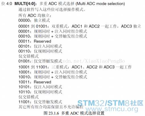

本章我们仅用了ADC1(独立模式),并没用到多重ADC模式,所以设置这5个位为0即可
( _/ d$ r2 E3 j6 Y0 `5 x. {5 D. C: X8 X( B

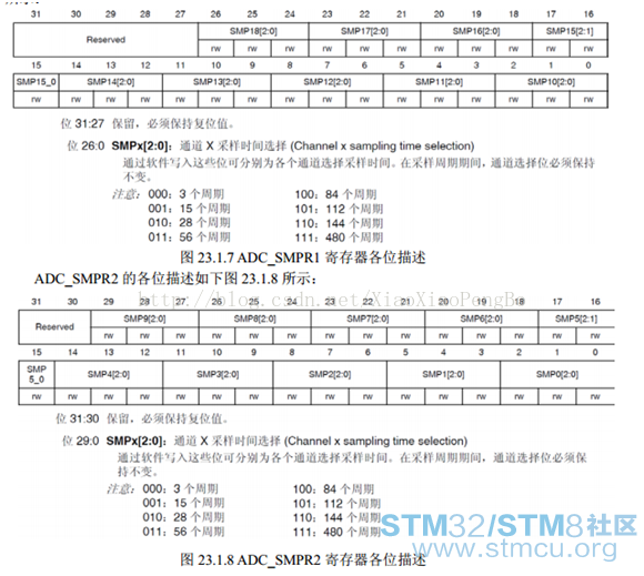

第三个要介绍的是ADC采样时间寄存器(ADC_SMPR1和ADC_SMPR2),这两个寄存器用于设置通道0~18的采样时间,每个通道占用3个位。ADC_SMPR1的各位描述如图所示:* Q0 o2 R- V+ Z- b4 V! V+ M3 b
$ l3 Y/ v! g9 Q  O$ y; ~$ ^0 P
0 ^1 C% h2 o% n( T$ Y6 e9 M对于每个要转换的通道,采样时间建议尽量长一点,以获得较高的准确度,但是这样会降低ADC的转换速率。ADC的转换时间可以由以下公式计算:

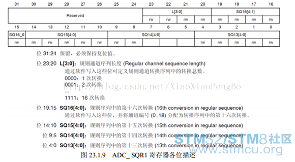

1 c  G* Y8 U, n第四个要介绍的是ADC规则序列寄存器(ADC_SQR1~3),该寄存器总共有3个,这几个寄存器的功能都差不多,这里我们仅介绍一下ADC_SQR1,该寄存器的各位描述如图所示:
' d+ d, r/ x1 J8 A
# q# w6 A3 @: M. Y# u6 v
; c- [2 x& _- |9 Q4 g; m7 d$ l
L[3:0]用于存储规则序列的长度,我们这里只用了1个,所以设置这几个位的值为0。其他的SQ13~16则存储了规则序列中第13~16个通道的编号(0~18)。另外两个规则序列寄存器同ADC_SQR1大同小异,我们这里就不再介绍了,要说明一点的是:我们选择的是单次转换,所以只有一个通道在规则序列里面,这个序列就是SQ1,至于SQ1里面哪个通道,完全由用户自己设置,通过ADC_SQR3的最低5位(也就是SQ1)设置。

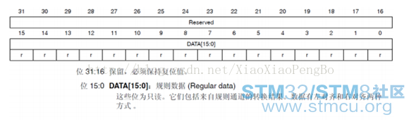

第五个要介绍的是ADC规则数据寄存器(ADC_DR)。规则序列中的AD转化结果都将被存在这个寄存器里面,而注入通道的转换结果被保存在ADC_JDRx里面。ADC_DR的各位描述如图:
3 y/ d1 z/ J) q+ |! ]' p. }$ z* J9 i, p
4 [! N- j) l- N
这里要提醒一点的是,该寄存器的数据可以通过ADC_CR2的ALIGN位设置左对齐还是右对齐。在读取数据的时候要注意。% a' f2 p' K; O! G' F) k) U

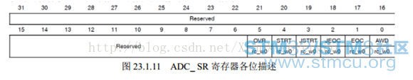

最后一个要介绍的ADC寄存器为ADC状态寄存器(ADC_SR),该寄存器保存了ADC转换时的各种状态。该寄存器的各位描述如图所示:2 R, f2 n! ~/ c1 T( b+ B: s
  Y( Y  J( s& K% ]: o; S
8 ]% ]% Z' C3 y) `8 ]7 a
这里我们仅介绍将要用到的是EOC位,我们通过判断该位来决定是否此次规则通道的AD转换已经完成,如果该位位1,则表示转换完成了,就可以从ADC_DR中读取转换结果,否则等待转换完成。

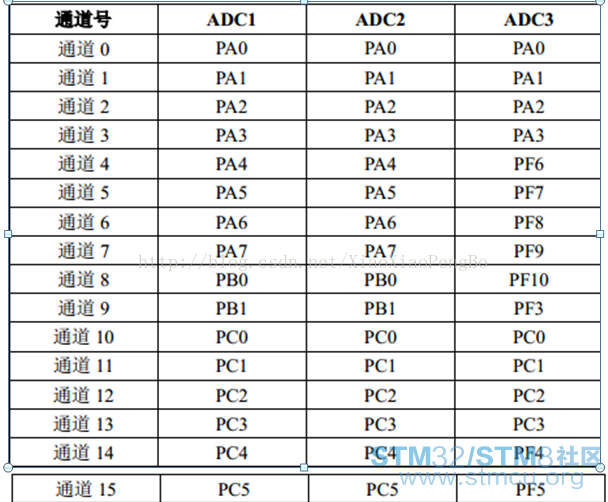

# N7 C. i" n+ H/ A# ]6 o这里需要说明一下,ADC的通道与引脚的对应关系在STM32F4的数据手册可以查到,我们这里使用ADC1的通道5,在数据手册中的表格为:! {7 u# Z" D# I# [7 s, r& c9 |5 }
5 v* t( Q. q' t3 z+ ?; g
) a, L" o2 |, f; x2 P2 @这里我们把ADC1~ADC3的引脚与通道对应关系列出来, 16个外部源的对应关系如下表:  n9 B5 J, I4 h% O1 i6 _# q5 ~
3 ~, d: h2 w% z1 Y1 I
