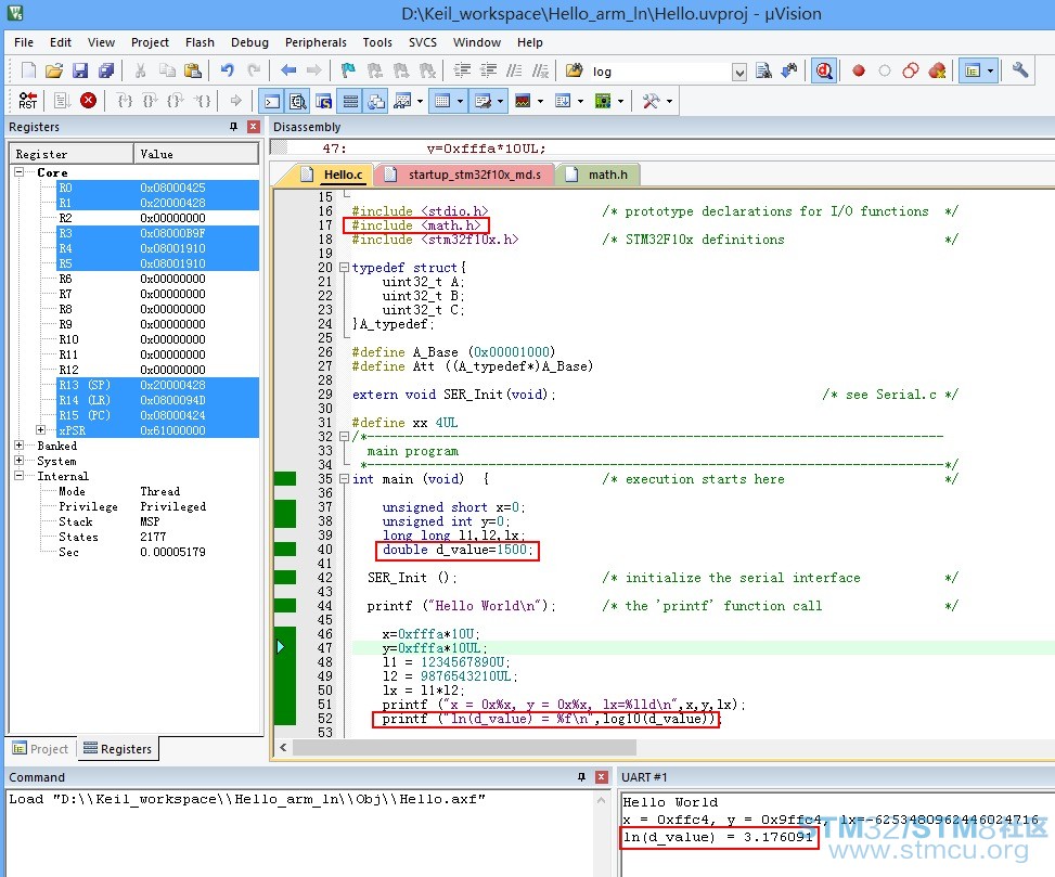

七哥 回答时间:2018-6-2 23:46:42
不知道你要干啥?又没说报的什么错,有什么错,在报错信息里都会提示。
如果ln(),是指的以10为底的对数的话。
那么有两点,文件必须先包含#include<math.h>;再次在keil下需要使用log10(),因为没有ln()这个函数。

七哥 回答时间:2018-6-4 09:36:03
黄家村村长 发表于 2018-6-4 09:21
原来要用到log10()   刚试过  没报错了
还笑,还笑,快设置已解决。
下次用到数学计算,记得包含math.h,函数拿不准就打开math.h看看。
