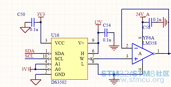

硬件上连接
求大神帮忙看下!

楼主,光从代码上分析不出什么太大问题,建议通过I2C总线波形进行一下判断。
参与人数 1蝴蝶豆 +2 收起 理由
zero99 + 2
胤幻1988 回答时间:2018-6-4 15:49:43
安 发表于 2018-6-4 15:33
楼主,光从代码上分析不出什么太大问题,建议通过I2C总线波形进行一下判断。 ...
谢谢,已解决。代码没问题。硬件上,当时想着一个IO能否驱动8路,就加了个电流驱动增强的芯片。问题就出在它身上。拿掉,就好了。而且8路也能驱动成功!
