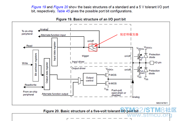

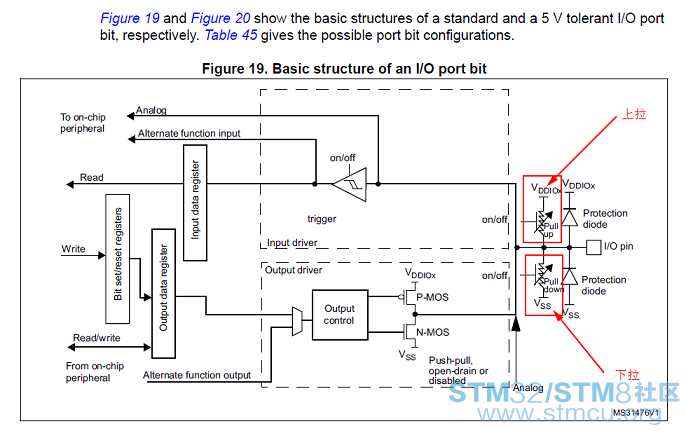

论坛问问:GPIO_Mode_IPU是怎么回事?我百度看到是:
  1、          上拉输入(GPIO_Mode_IPU)
上拉输入就是信号进入芯片后加了一个上拉电阻,再经过施密特触发器转换成0、1信号,读取此时的引脚电平为高电平;
4、          浮空输入(GPIO_Mode_IN_FLOATING)
信号进入芯片内部后,既没有接上拉电阻也没有接下拉电阻,经由触发器输入。
配置成这个模式后,用电压变量引脚电压为1点几伏,这是个不确定值。由于其输入阻抗比较大,一般把这种模式用于标准的通讯协议,比如IIC、USART的等。
我没有看到 施密特触发器 这个啥呀? 别人博文为什么用 GPIO_Mode_IN_FLOATING行呢?

wudianjun2001 回答时间:2018-6-5 08:40:23
输入要有一个固定的电平才好判断,按键要上拉的,否则可能会悬空,输入的电平忽高忽低

radio2radio 回答时间:2018-6-4 19:17:25
施密特触发器,相当于一个信号整形器,可以滤除信号的毛刺。
别人博文为什么用 GPIO_Mode_IN_FLOATING行,可能别人的IC外面有上拉电阻。

feixiang20 回答时间:2018-6-5 03:12:25
施密特触发器原理图解详细分析
重要特性:施密特触发器具有如下特性:输入电压有两个阀值VL、VH,VL施密特触发器通常用作缓冲器消除输入端的干扰。
施密特波形图
  施密特触发器也有两个稳定状态,但与一般触发器不同的是,施密特触发器采用电位触发方式,其状态由输入信号电位维持;对于负向递减和正向递增两种不同变化方向的输入信号,施密特触发器有不同的阀值电压。
  门电路有一个阈值电压,当输入电压从低电平上升到阈值电压或从高电平下降到阈值电压时电路的状态将发生变化。施密特触发器是一种特殊的门电路,与普通的门电路不同,施密特触发器有两个阈值电压,分别称为正向阈值电压和负向阈值电压。在输入信号从低电平上升到高电平的过程中使电路状态发生变化的输入电压称为正向阈值电压,在输入信号从高电平下降到低电平的过程中使电路状态发生变化的输入电压称为负向阈值电压。正向阈值电压与负向阈值电压之差称为回差电压。
  它是一种阈值开关电路,具有突变输入——输出特性的门电路。这种电路被设计成阻止输入电压出现微小变化(低于某一阈值)而引起的输出电压的改变。
  利用施密特触发器状态转换过程中的正反馈作用,可以把边沿变化缓慢的周期性信号变换为边沿很陡的矩形脉冲信号。输入的信号只要幅度大于vt+,即可在施密特触发器的输出端得到同等频率的矩形脉冲信号。
  当输入电压由低向高增加,到达V+时,输出电压发生突变,而输入电压Vi由高变低,到达V-,输出电压发生突变,因而出现输出电压变化滞后的现象,可以看出对于要求一定延迟启动的电路,它是特别适用的.
  从传感器得到的矩形脉冲经传输后往往发生波形畸变。当传输线上的电容较大时,波形的上升沿将明显变坏;当传输线较长,而且接受端的阻抗与传输线的阻抗不匹配时,在波形的上升沿和下降沿将产生振荡现象;当其他脉冲信号通过导线间的分布电容或公共电源线叠加到矩形脉冲信号时,信号上将出现附加的噪声。无论出现上述的那一种情况,都可以通过用施密特反相触发器整形而得到比较理想的矩形脉冲波形。只要施密特触发器的vt+和vt-设置得合适,均能受到满意的整形效果。
