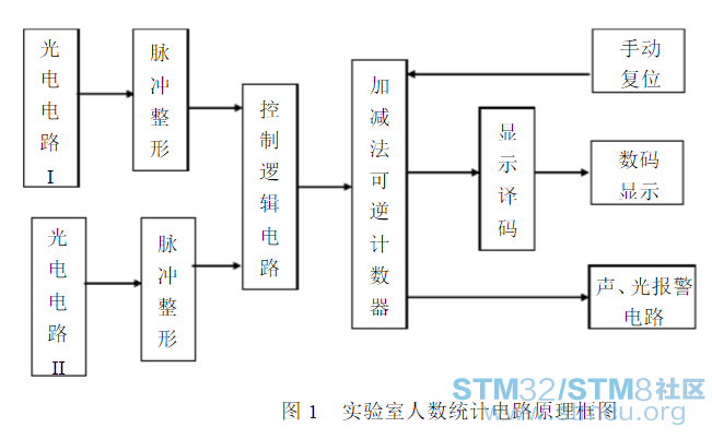

光电控制 电路,脉冲整形电路,控制逻辑电路,计数器电路,译码显示电路。。。厉害了

有没有人,用红外传感器就可以了,不过计数的话,要使用先后顺序的两个光电传感器,根据传感器的电平信号先后顺序,可以确定人行走的方向是进还是出。

可以使用红外传感器,红外传感器的输出波形本身就可以表示人的行走方向。根据人的行走方向进行加减计数即可。

做一个红外线传感器类似于编码器那样可判断向方就行了,进出人员判断只要检测出哪个方向先有信号就可以了。
