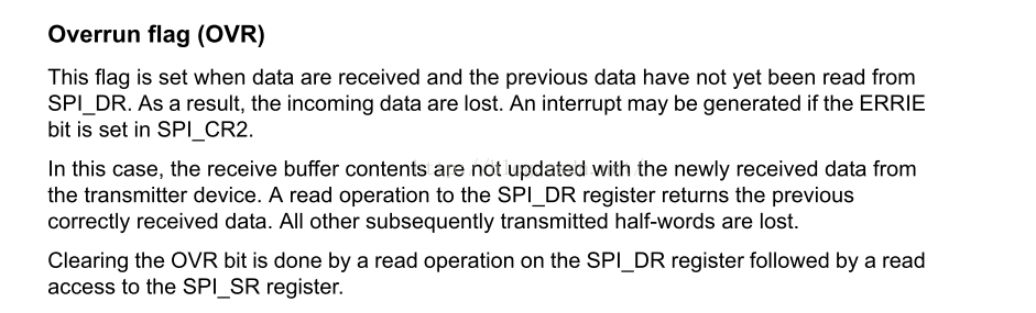

我在看这么一个文章,不知对你有没有帮助
【SPI写入数据的时候记得读取,不然会一直读出0xFF!】
真的是越来越不清醒了,写一个SPI字节的时候居然忘记要读取数据了,因为SPI为双线结构,只要时钟线有信号,两条线上都会有信号,我就只发送数据,要读取的数据的时候再读取,这样子会造成溢出标志OVR被置1,因为平时的数据没有被读取,又来一个,真正要读取的时候,就会发现,怎么都是FF,因为发送OVR之后,还是DR的内容不会被修改,所以都是FF。
查找原因过程:通过逻辑分析仪看到出来的数据明明是0x69,但是通过DR读取出来的数据确实0xff,进一步硬件仿真查看寄存器,发现OVR居然被置1,查手册分析得出。

我看到过这个,但是我的问题不是这个,这个说的是你读取数据的时候也要发送数据,因为SPI通信是由主机发起的,所以在读数据的时候,也要发送数据。但是我现在的问题是发送数据的时候有问题,比如我发的指令是0X05,结果我发现我发的是0XFF,指令不对,地址也是这样没有发送对,所以导致读取的数据不正确。而且这种情况只在调试的时候发生。
