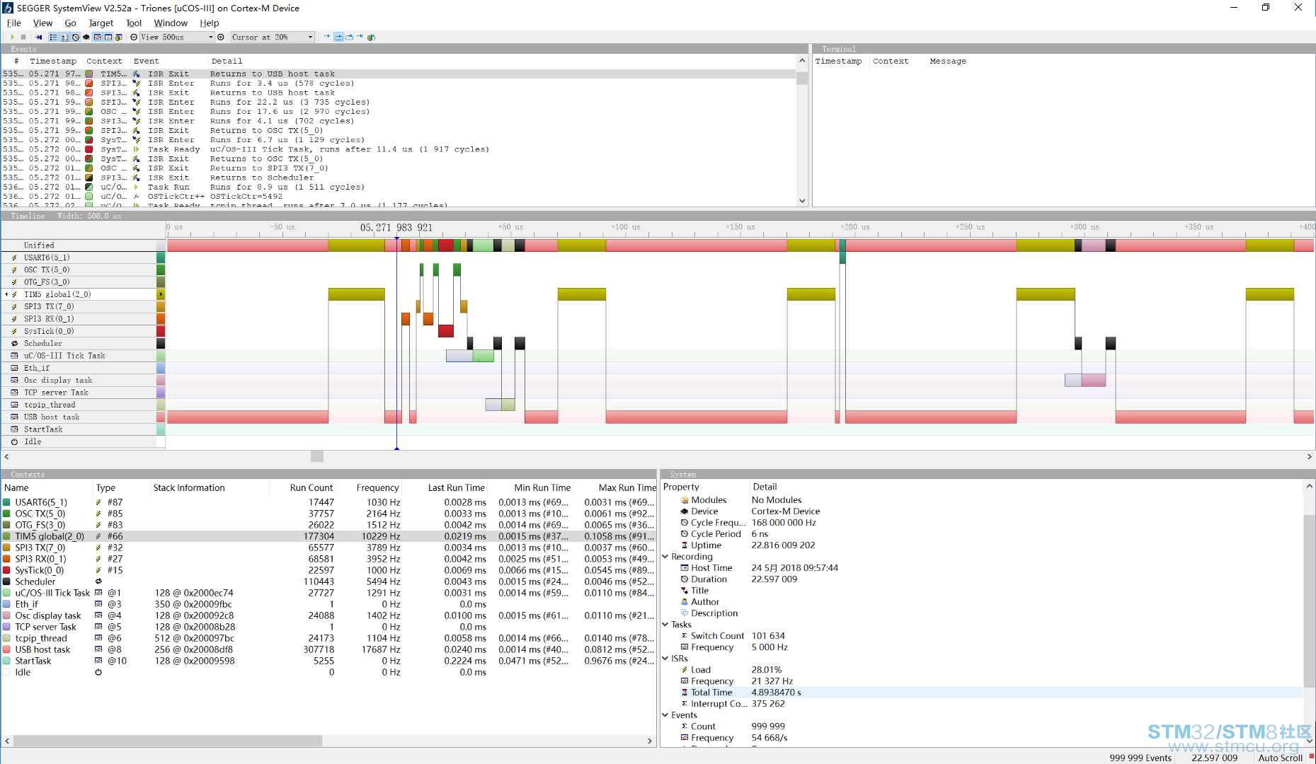

以上就是详细的使用步骤了,贴一张我自己的结果:

LZ很屌。 我按照你的教程也跑起来了。 ucosiii stm32f767.  就是信息太多了看不过来,感觉浪费了这么强大的功能。另外这个软件的和谐现在有了,不过要自己修改exe里面的一个字节即可,可以自己百度。希望再接再厉继续挖掘一下深度功能我们跟着学习一下。
