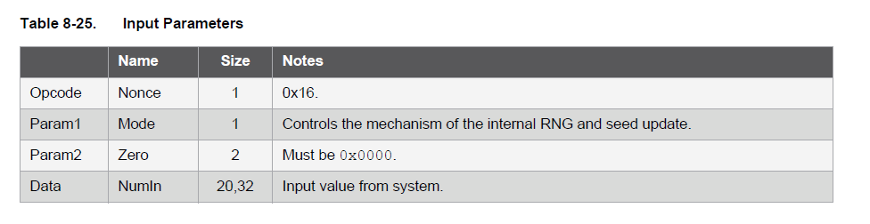

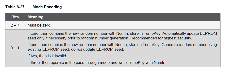

从字面命令上来理解,这里是随机命令的意思,的确如此。这个命令目的在于更新芯片中的TempKey值,什么是TempKey,可以这样理解,TempKey就类似于我们程序中的临时变量,来保存一些中间结果用的,但这个TempKey值不能被访问,只能芯片内部自己使用。 首先介绍Nonce命令也因为它是其他多数命令执行前都要执行的一个命令。 Nonce命令如上 比较关注于Param1 mode,其他都是固定的值 mode介绍如下
好理解,0或者1的时候,需要我们输入一个20字节的随机数,然后更新芯片内的seed,更新seed能使内部产生的随机数质量更高。2值不被允许,3的话就要求输入32字节的随机数,直接写在TempKey中。 我们配置如下 opcode = 0x16, mode = 0x01, zero = 0x0000, numin = 20字节随机数 当命令正确执行的时候 将返回32字节的由芯片产生的randout随机数,如果mode = 0x03,只返回Bool值。

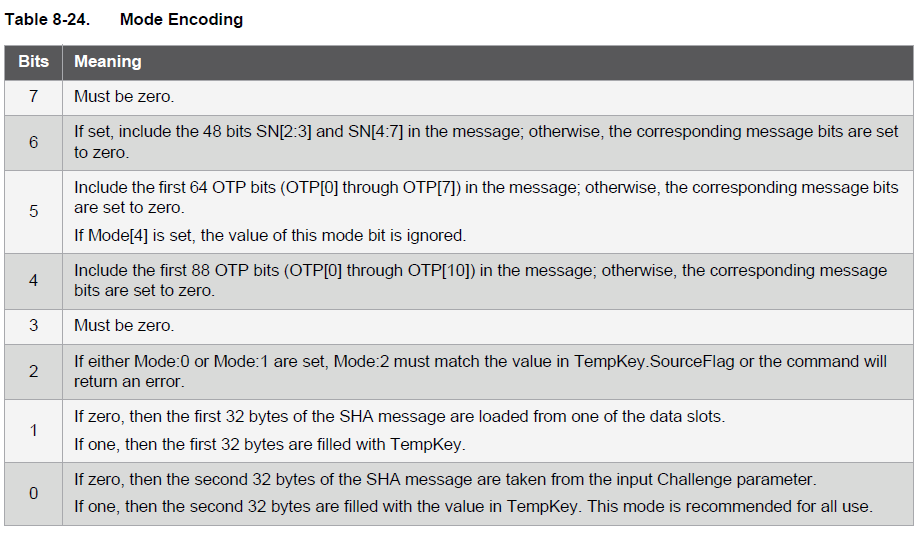

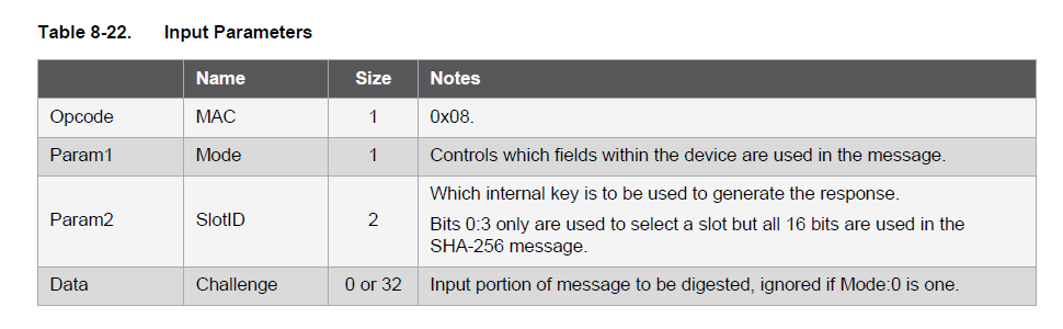

使用MAC命令可以让ATSHA204生成一个摘要。 如图 比较关注的是Param1 mode 好像很复杂,不用担心,复杂的问题我们把他简化就好了。 mode.bit0控制的是使用Tempkey计算还是直接使用Data中的Challenge来计算返回的digest。 mode.bit1控制的是使用slot区中的值计算还是Tempkey中的值来计算返回的digest。 mode.bit2如果bit0或bit2设置了,那么此位要匹配Tempkey.sourceflag位匹配。也就是说,使用了nonce命令的话,如果nonce命令中的nonce.mode == 0x00 或者0x01,这里就等于0, 如果nonce.mode == 0x03,这里就等于1。 mode.bit3 = 0 mode.bit4和mode.bit5 是选择是否使用OTP中的的值来参与计算,个人觉得意义不大而且增加了配置时的复杂程度。设置为0就好了。 mode.bit6是使用序列号来参与计算,可以设置。 mode.bit7 = 0
本人设置如下 opcode = 0x08 mode = 0x01|0x06 slotid = 0 challenge = 0

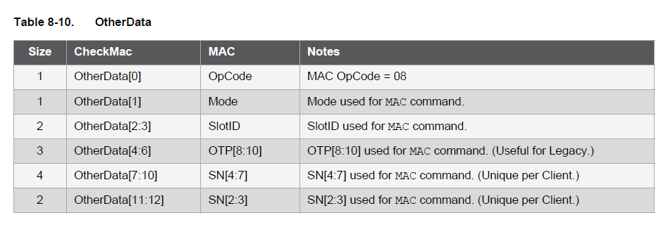

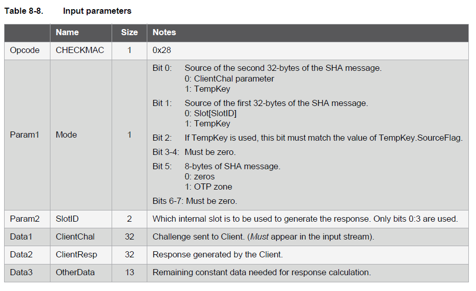

这个命令也是带有验证功能的,简单来讲,就是让你计算好digest,发给ATSHA204A,然后ATSHA204A告诉你这个digest算的对不对,返回bool值
如下 看了之前命令介绍,这里大家都应该很明白了, 为了方便起见,例子如下 mode = 0 SlotID = 0 ClientChal = 32字节,这里MCU可以发送一个32字节的随机数 ClientResp = 32字节,这里就是MCU自己计算好的digest,发给ATSHA204 OtherData = 13字节如下 不使用OTP,有关OTP的参数全部给0就好了 ClientResp 的计算要依据下面 在官方库里面也封装好了相关操作,直接拿来用即可。 如果一切正常,ATSHA204A返回的0,计算digest不对就返回1。

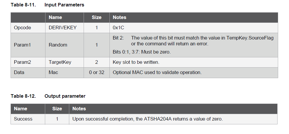

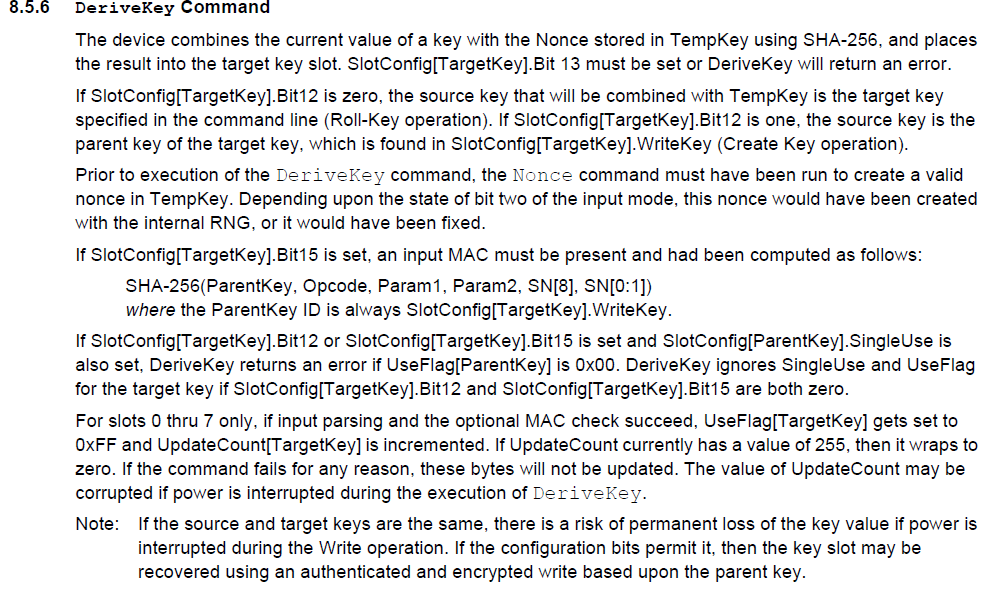

这个命令从字面上理解,就是变化Key的命令意思,的确,可以通过这个命令去更新slotid中的key。 这个命令内容简单,但是理解起来比较费劲,根据手册,介绍如下
简单讲,就是slot.slotconfig[TargetKey].bit13要设置成1,否则DeriveKey将返回错误,然后如果slot.slotconfig[TargetKey].bit12为0 要更新的秘钥值将是TempKey和原先的秘钥值计算出来的,slot.slotconfig[TargetKey].bit12为1,则是TempKey和slot.slotconfig[TargetKey].WriteKey中指定的SlotID的值计算出来的。 另外,如果SlotConfig[TargetKey].bit15设置了的话,还需要输入 一个MAC摘要,即如下
以上都是配置阶段配置好的,不能修改,而发送这个命令时带如下参数即可, 因为要用到TempKey,所以Nonce在DeriveKey命令执行前,需要被正确的执行,才能更新到TempKey中的值。 新的秘钥由以下计算出来。
而MCU自己也可以计算出这个新的秘钥作为使用。
当我们原有的秘钥泄露的时候,可以使用这个命令来产生新的秘钥继续使用。
另外如果slot.slotconfig[TargetKey].bit12为1和SlotConfig[TargetKey].Bit15为1还有SlotConfig[ParentKey].SingleUse为1的时候(ParentKey为slot.slotconfig[TargetKey].WriteKey),则UseFlag[ParentKey]为0的时候,DeriveKey将返回失败,也就是说,我个人理解UseFlag[ParentKey]就是指示剩余使用的次数,一旦这个次数为0,那么将不能使用这个ParentKey去生成其他TargetKey。

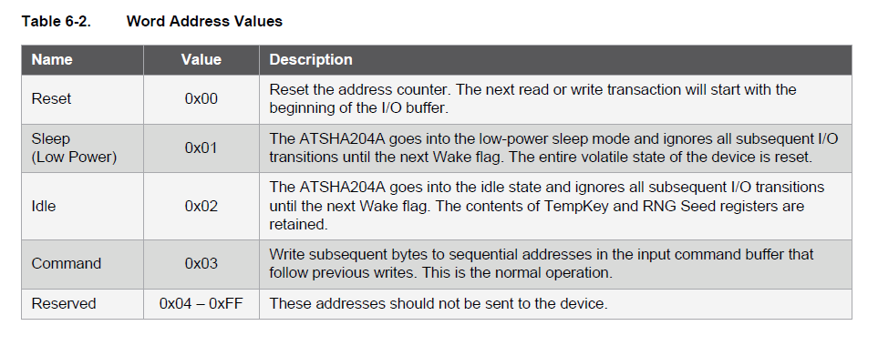

对ATSHA204A操作时,首先要对设备进行唤醒操作,唤醒操作如下
SDA线保持低电平60us,芯片退出休眠状态,然后再等待2.5ms后,才能开始接受命令。
在发送I2C数据的时候,发送完设备地址后,应该发送一个word_address来指示这个包有何用处。如下
在芯片手册中已经注明了其他命令的作用,对芯片的操作主要使用command,即0x03来操作。

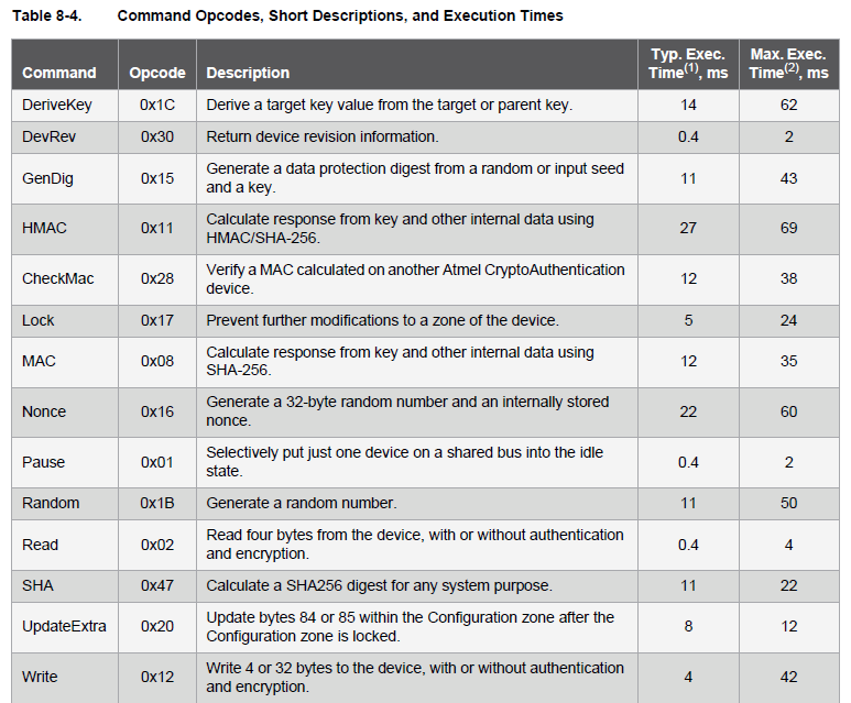

command有很多种,在验证秘钥的时候往往需要使用几种命令。
一般来说,我们用到的有这几个
DerriveKey:更新一个slot区中的秘钥命令。
Nonce:使用随机数来更新TempKey中的值
CheckMAC:验证一个摘要是否计算正确,返回的是Bool值类型(0是正确,1是错误)
MAC:使用SHA-256计算并返回一个摘要。
Read:读取芯片区域中的数据。
Write:写入芯片区域中的数据。(这个命令一般用在配置时)
其他命令相对来说使用比较少,而且其他有些命令也相对简单好理解,但并不意味它们是没有作用的,因篇幅问题,本文介绍几个命令。
Nonce命令:从字面命令上来理解,这里是随机命令的意思,的确如此。这个命令目的在于更新芯片中的TempKey值,什么是TempKey,可以这样理解,TempKey就类似于我们程序中的临时变量,来保存一些中间结果用的,但这个TempKey值不能被访问,只能芯片内部自己使用。
Nonce命令如上
mode介绍如下

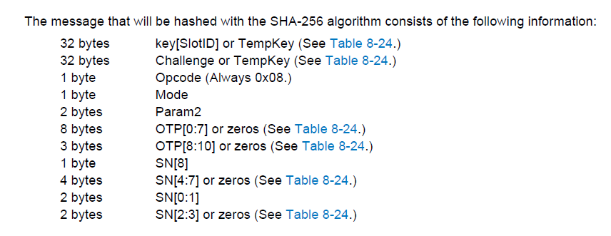

如图
比较关注的是Param1 mode
mode.bit3 = 0
mode.bit7 = 0
本人设置如下
opcode = 0x08
mode = 0x01|0x06
slotid = 0
challenge = 0
发送过去后,如果执行正常,会返回一个32字节的digest结果,这个结果的计算如下
芯片内部会根据一系列的值去计算这个32字节的digest。

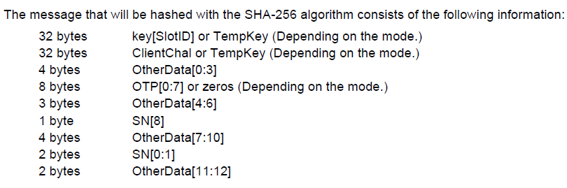

CheckMAC命令这个命令也是带有验证功能的,简单来讲,就是让你计算好digest,发给ATSHA204A,然后ATSHA204A告诉你这个digest算的对不对,返回bool值
如下
为了方便起见,例子如下
mode = 0
SlotID = 0
OtherData = 13字节如下
ClientResp 的计算要依据下面

DeriveKey命令这个命令从字面上理解,就是变化Key的命令意思,的确,可以通过这个命令去更新slotid中的key。
一个MAC摘要,即如下

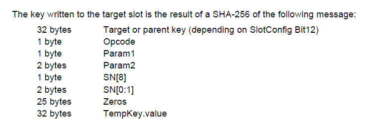

新的秘钥由以下计算出来。
