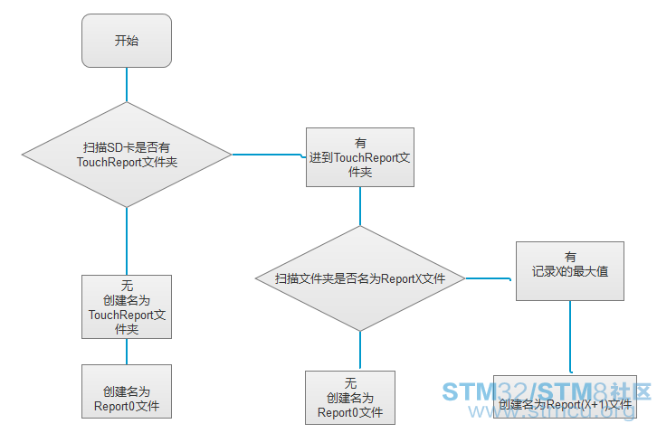

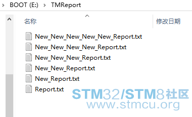

  ?' Z  M* X% e( i想了个板子 建立一个文件夹叫TMReport 在文件夹里面写文件名字叫:Report.txt  New_Report.txt New_New_Report.txt..这样效果5 n& q1 m+ Q$ E. u9 I0 Z% w& G
$ G7 Q5 f, O+ m7 l思路框图:写代码的时候发现后缀挺麻烦,直接str操作头部算了,名字长的就是新生成的文本。
+ v" N6 P: ~! S, j 333.png 5 e( J% B+ o& s. ]4 T: m
