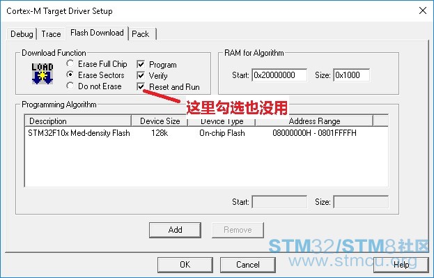

遇到过这个问题的朋友,知道我说的是什么。多数情况是目标板没有RESET线,或不方便多引出一条线。. ~$ z& s5 t9 A
首先,也可以这样解决: 1. 换用J-LINK仿真器,它不用RESET连线,也可以下载后程序自动运行。2. 进入Debug模式,按Run按钮,开始运行程序。3. 编写一个批处理程序,调用外部的Flash Programmer下载程序+软启动程序。# u+ S/ l2 W+ U! Y( ?+ O2 A

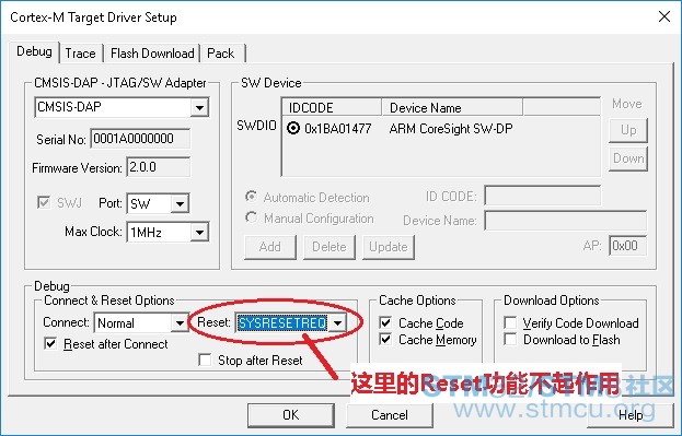

8 }4 J5 u4 g. [. j, t& _9 i& S3 g导致不能实现软启动的原因,是因为KEIL里面的SYSRESETREQ功能在使用CMSIS-DAP时不起作用,没有发出相应的软启动的命令。5 o, c$ h3 N9 w( m

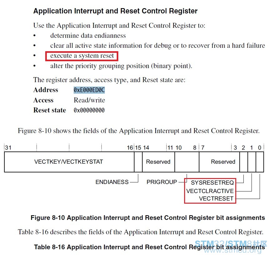

1 w! s; d$ W4 [, z6 ?MCU软启动的原理,是向某个地址位写入特定的数据(此为后门),内部的逻辑就会给出等同于外部复位启动的动作。 系统时钟正常工作,是软启动(复位)成功的必要条件,这也就是MCU应用中软启动不能完全替代硬启动的原因。
" r0 k0 c" E% e2 R7 a) B; k: y  G  H( z) T
Cortex-M系列MCU的软启动,就是向AIRCR地址0xE000ED0C写入数据0x05FA0007。; T( ?) Y( q% ?5 N# u
(人生,如果有这样一个“奇葩后门”,太多的大小问题都不会是问题了。)' S& {) _: |6 Z' z

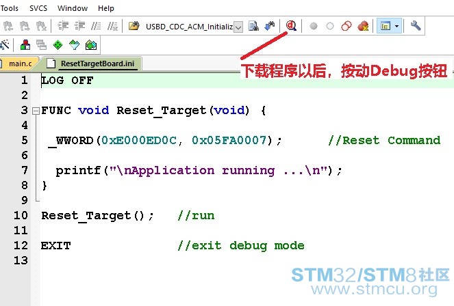

, `$ M) b) W! y6 k, S+ R1. 编写一个KEIL的Debug模式的脚本文件,文件名随意,比如ResetTargetBoard.ini,内容如下:
' `9 z: {3 s& a6 \+ w-------------------------------------------------------------------------------------------& q( g& ~! ~- p5 j$ M$ I
LOG OFF
, X6 r2 t; M7 Q0 E/ K% uFUNC void Reset_Target(void)/ {. b6 ?% o/ ]" |7 L8 i% @
+ }8 Q+ i1 X8 o5 S  i* G# W _WWORD(0xE000ED0C, 0x05FA0007);      //Reset Command+ ]! C8 y9 j6 l2 S
  printf("\nApplication running ...\n");* f, f1 G! _$ B% d) R2 W* v
/ P4 X5 `# I; u: O" C! m; VReset_Target();   //run
" Y* y: u" g+ W4 ^& ?EXIT       //exit Debug mode,如果需要留在Debug模式,删除这个EXIT指令
1 l6 B$ F' g& k" B7 H- }1 e---------------------------------------------------------------------------------------------; V' p# y' `, a) J

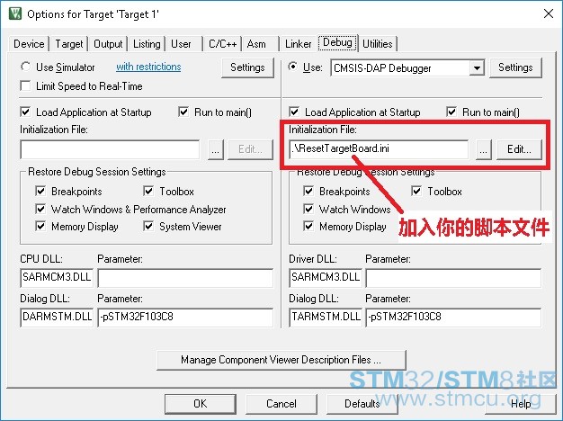

$ E# O7 M1 k( z2. 在KAIL的环境下,导入此脚本文件:3 B( {8 a* x  J& y
7 A- R0 s6 Q7 E  i; \3 B- |+ Q6 m9 n; b3 V; h
3. 在KAIL下载了用户程序以后,按一下Debug按钮,软启动就会自动完成。  K8 h/ N; Q- \/ Q* N- }: v+ C
; n4 p( W. s- T, B2 x& _  s7 ~! X8 A; f  x
4. 如果需要软启动后,留在Debug模式,删除最后面的EXIT。8 f3 ]5 d  c$ m% \8 x
