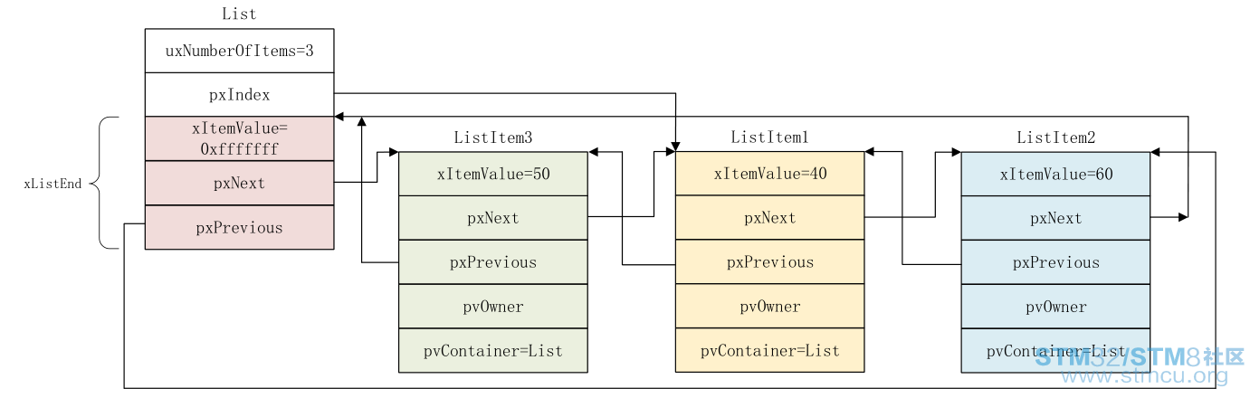

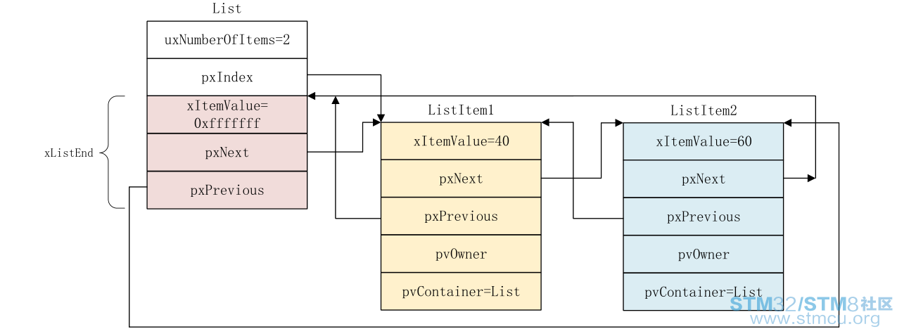

  再定义了一个列表的结构体,可能看到这里,一些同学已经蒙了,列表与列表项是啥关系啊,按照杰杰的理解,是类似父子关系的,一个列表中,包含多个列表项,就像一个父亲,生了好多孩子,而列表就是父亲,列表项就是孩子。
1typedef struct xLIST. b& r+ n/ }8 F" A5 e5 _
2{6 S  R& i0 G/ i6 F
3   listFIRST_LIST_INTEGRITY_CHECK_VALUE / * <如果configUSE_LIST_DATA_INTEGRITY_CHECK_BYTES设置为1,则设置为已知值。* /
3 }" g9 J( Q4 A- O3 b4   configLIST_VOLATILE UBaseType_t uxNumberOfItems;
5 W2 b7 f- b1 \, t+ D5   ListItem_t * configLIST_VOLATILE pxIndex; / * <用于遍历列表。 指向由listGET_OWNER_OF_NEXT_ENTRY()调用返回的后一个列表项。*/- Z: e* y- u/ T/ o6 ?  G" e' t
6   MiniListItem_t xListEnd; / * <List item包含最大可能的项目值,这意味着它始终在列表的末尾,因此用作标记。*/
6 h" l3 k  k% J: A2 n7 d7   listSECOND_LIST_INTEGRITY_CHECK_VALUE / * <如果configUSE_LIST_DATA_INTEGRITY_CHECK_BYTES设置为1,则设置为已知值。* /' {9 x# j0 P$ a( U' A/ |5 C
8} List_t;
; E. d% \& x) j
列表的结构体中值得注意的是:
     uxNumberOfItems 是用来记录列表中列表项的数量的,就是记录父亲有多少个儿子,当然女儿也行~。
     pxIndex 是索引编号,用来遍历列表的,调用宏listGET_OWNER_OF_NEXT_ENTRY()之后索引就会指向返回当前列表项的下一个列表项。
     xListEnd 指向的是最后一个列表项,并且这个列表项是MiniListItem属性的,是一个迷你列表项。

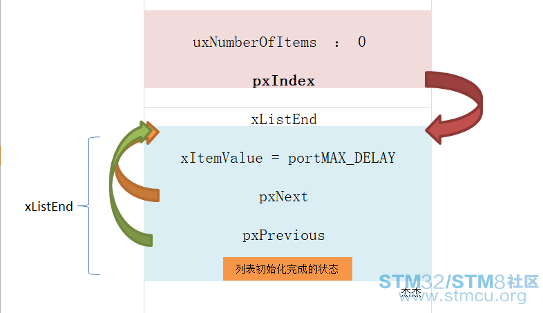

列表的初始化
  函数:
1void vListInitialise( List_t * const pxList )/ T0 g5 V0 w* N: S; w& @9 D
2{9 K& K6 J9 j" ~* T6 {. e0 L4 n
3    pxList->pxIndex = ( ListItem_t * ) &( pxList->xListEnd );           /*lint The mini list structure is used as the list end to save RAM.  This is checked and valid. */6 a2 Y% H9 w1 j" N. F
4    pxList->xListEnd.xItemValue = portMAX_DELAY;
6 t* ]+ Z1 t& P! b' l 5    pxList->xListEnd.pxNext = ( ListItem_t * ) &( pxList->xListEnd );   /*lint The mini list structure is used as the list end to save RAM.  This is checked and valid. */- `+ v+ _: L. h7 m( Y$ L
6    pxList->xListEnd.pxPrevious = ( ListItem_t * ) &( pxList->xListEnd );/*lint The mini list structure is used as the list end to save RAM.  This is checked and valid. */
/ R( s! a3 u1 x- R) S1 [7 L! Y- I 7    pxList->uxNumberOfItems = ( UBaseType_t ) 0U;$ h  f* M8 M) _* n
8    listSET_LIST_INTEGRITY_CHECK_1_VALUE( pxList );+ T/ V& r$ c; O2 q- Q' ]8 Q2 F. K
9    listSET_LIST_INTEGRITY_CHECK_2_VALUE( pxList );7 V3 X  P5 i8 l- I- j9 O
10}
. Y  I0 p  w) ^9 a7 \
  将列表的索引指向列表中的xListEnd,也就是末尾的列表项(迷你列表项)
     列表项的xItemValue数值为portMAX_DELAY,也就是0xffffffffUL,如果在16位处理器中则为0xffff。
     列表项的pxNext与pxPrevious这两个指针都指向自己本身xListEnd。
      初始化完成的时候列表项的数目为0个。因为还没添加列表项嘛~。

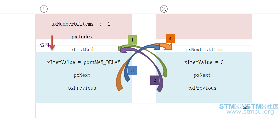

列表项的末尾插入
  函数:
1void vListInsertEnd( List_t * const pxList, ListItem_t * const pxNewListItem )
  M' q, S$ N/ i3 L, Y 2{3 v5 _0 x8 K2 W3 b& J
3ListItem_t * const pxIndex = pxList->pxIndex;
! y2 A0 t0 t7 i% Z% {: w, k* Y 4    listTEST_LIST_INTEGRITY( pxList );4 Q' ^, [$ i0 M6 p
5    listTEST_LIST_ITEM_INTEGRITY( pxNewListItem );! A# s# M- x* R% A/ m
6    listGET_OWNER_OF_NEXT_ENTRY(). */
( F1 G. e* [: X 7    pxNewListItem->pxNext = pxIndex;    //  1
: i6 ~4 t' s; t 8    pxNewListItem->pxPrevious = pxIndex->pxPrevious;    //  22 Q3 m" N: d/ o, I
9    /* Only used during decision coverage testing. */2 h% Y0 p6 I5 o
10    mtCOVERAGE_TEST_DELAY();
7 [9 ]+ F7 x) J/ a$ E  V11    pxIndex->pxPrevious->pxNext = pxNewListItem;        //  3
3 m- v1 w( ~5 u1 A( P5 Z- c" c  F+ A12    pxIndex->pxPrevious = pxNewListItem;                //  4
3 f/ Z8 ~+ V8 L! W- |$ W' r13    /* Remember which list the item is in. */
" Y5 d( P: Q( Q% z% t; w' Q14    pxNewListItem->pvContainer = ( void * ) pxList;) e% h! I( O1 K+ e' ^4 s
15    ( pxList->uxNumberOfItems )++;
! ?7 S) }& c, ^2 k% O2 O! K7 t16}/ P* w& F0 `! i& i5 `, I
传入的参数:
         pxList:列表项要插入的列表。
         pxNewListItem:要插入的列表项是什么。
         从末尾插入,那就要先知道哪里是头咯,我们在列表中的成员pxIndex就是用来遍历列表项的啊,那它指向的地方就是列表项的头,那么既然FreeRTOS中的列表很像数据结构中的双向链表,那么,我们可以把它看成一个环,是首尾相连的,那么函数中说的末尾,就是列表项头的前一个,很显然其结构图应该是下图这样子的(初始化结束后pxIndex指向了xListEnd):
为什么是这样子的呢,一句句代码来解释:
一开始:
保存了一开始的索引列表项(xListEnd)的指向。
新列表项的下一个指向为索引列表项,也就是绿色的箭头。
刚开始我们初始化完成的时候pxIndex->pxPrevious的指向为自己xListEnd,那么xNewListItem->pxPrevious的指向为xListEnd。如2紫色的箭头。
索引列表项(xListEnd)的上一个列表项还是自己,那么自己的下一个列表项指向就是指向了pxNewListItem。
这句就很容易理解啦。如图的4橙色的箭头。
插入完毕的时候标记一下新的列表项插入了哪个列表,并且将uxNumberOfItems进行加一,以表示多了一个列表项。
为什么源码要这样子写呢?因为这只是两个列表项,一个列表含有多个列表项,那么这段代码的通用性就很强了。无论原本列表中有多少个列表项,也无论pxIndex指向哪个列表项!
看看是不是按照源码中那样插入呢?

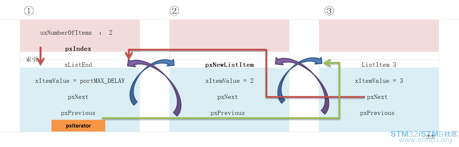

列表项的插入
源码:
1void vListInsert( List_t * const pxList, ListItem_t * const pxNewListItem )$ ?# c: F4 d9 A" P' R) Q# O+ q2 z
2{
! G* r, @7 o& Y6 w+ E% a 3ListItem_t *pxIterator;& k) H5 R: a; C4 g
4const TickType_t xValueOfInsertion = pxNewListItem->xItemValue;3 s' d9 K- P! y/ V1 d9 K; |
5    listTEST_LIST_INTEGRITY( pxList );
: x3 I. V0 v2 T& Q6 k2 ]6 h& ?2 \% e 6    listTEST_LIST_ITEM_INTEGRITY( pxNewListItem );+ b+ D' H- ~/ i1 P* b
7    if( xValueOfInsertion == portMAX_DELAY ); W2 ^& K3 G* V" x5 F
8    {; A" o; s/ C" z9 n
9        pxIterator = pxList->xListEnd.pxPrevious;
& v: o' U/ I8 y9 \+ D/ N10    }8 j. w( _) n0 L, T# ^! {! o* i
11    else0 b5 {0 W% _' {: y6 L3 S$ \. O
12    {- U4 Q4 B1 m; g
13        for( pxIterator = ( ListItem_t * ) &( pxList->xListEnd ); pxIterator->pxNext->xItemValue <= xValueOfInsertion; pxIterator = pxIterator->pxNext ) /*lint !e826 !e740 The mini list structure is used as the list end to save RAM.  This is checked and valid. *// y3 V8 Q1 G/ {- W
14        {
( ~+ g4 ?" j3 G' w4 S15            /* There is nothing to do here, just iterating to the wanted
& s) M# @, Z, {5 K) e% f5 n16            insertion position. */
1 I$ Y3 S7 y8 i  P) X3 |
17        }
) G4 x' s# N8 T& y18    }, I" Q5 i2 C. T) |0 t$ |/ z
19    pxNewListItem->pxNext = pxIterator->pxNext;
9 l/ W& U4 _4 g3 B, x20    pxNewListItem->pxNext->pxPrevious = pxNewListItem;; R/ I& _% }/ L4 W# m- W" r1 l( ]/ [
21    pxNewListItem->pxPrevious = pxIterator;6 r, X- R+ B! N( |" Y* D$ Q
22    pxIterator->pxNext = pxNewListItem;3 D* X: D# A- }$ J
23    /* Remember which list the item is in.  This allows fast removal of the
$ R: J. D# l" m- y/ G24    item later. */
' i5 Y& W* j: `+ K! ~
25    pxNewListItem->pvContainer = ( void * ) pxList;
) ]9 k6 L# m' S/ E$ K, `* o26    ( pxList->uxNumberOfItems )++;
$ \1 S: _* y2 b" `9 b$ j27}
9 q1 t+ q, K: F9 h
传入的参数:
     pxList:列表项要插入的列表。
- f4 o% @. U7 i( o, }. `. s
pxList决定了插入哪个列表,pxNewListItem中的xItemValue值决定了列表项插入列表的位置。
ListItem_t *pxIterator;  2const TickType_t xValueOfInsertion = pxNewListItem->xItemValue;
  定义一个辅助的列表项pxIterator,用来迭代找出插入新列表项的位置,并且保存获取要插入的列表项pxNewListItem的xItemValue。
  如果打开了列表项完整性检查,就要用户实现configASSERT(),源码中有说明。
  既然是要插入列表项,那么肯定是要知道列表项的位置了,如果新插入列表项的xItemValue是最大的话(portMAX_DELAY),就直接插入列表项的末尾。否则就需要比较列表中各个列表项的xItemValue的大小来进行排列。然后得出新列表项插入的位置。
  上面源码就是实现比较的过程。
与上面的从列表项末尾插入的源码一样,FreeRTOS的代码通用性很强,逻辑思维也很强。
- I9 b; ]7 x( ~) q+ _
         如果列表中列表项的数量为0,那么插入的列表项就是在初始化列表项的后面。如下图所示:
过程分析:
新列表项的pxNext指向pxIterator->pxNext,也就是指向了xListEnd(pxIterator)。
    而xListEnd(pxIterator)的pxPrevious指向则为pxNewListItem。
     新列表项的(pxPrevious)指针指向xListEnd(pxIterator)
  pxIterator 的 pxNext 指向了新列表项
; F9 K- f3 _# _/ z
pxNewListItem->pxPrevious = pxIterator;2pxIterator->pxNext = pxNewListItem;
与从末尾插入列表项其实是一样的,前提是当前列表中列表项的数目为0。

     假如列表项中已经有了元素呢,过程又是不一样的了。原来的列表是下图这样子的:
  假设插入的列表项的xItemValue是2,而原有的列表项的xItemValue值是3,那么,按照源码,我们插入的列表项是在中间了。而pxIterator则是①号列表项。
插入后的效果:
分析一下插入的过程:
      新的列表项的pxNext指向的是pxIterator->pxNext,也就是③号列表项。因为一开始pxIterator->pxNext=指向的就是③号列表项!!
     而pxNewListItem->pxNext 即③号列表项的指向上一个列表项指针(pxPrevious)的则指向新插入的列表项,也就是②号列表项了。
     新插入列表项的指向上一个列表项的指针pxNewListItem->pxPrevious指向了辅助列表项pxIterator。很显然要连接起来嘛!
     同理,pxIterator列表项的指向下一个列表项的指针则指向新插入的列表项了pxNewListItem。
而其他没改变指向的地方不需改动。(图中的两条直线做的连接线是不需要改动的)
当插入完成的时候,记录一下新插入的列表项属于哪个列表。并且让该列表下的列表项数目加一。
pxNewListItem->pvContainer = ( void * ) pxList;2         ( pxList->uxNumberOfItems )++;
