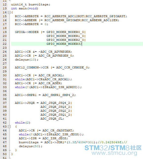

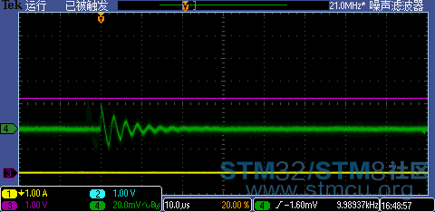

本帖最后由 dapan100 于 2018-6-11 14:37 编辑 用stm32f334的A3脚AD转换发现A0A1A2输出状态影响转换结果,实验发现输出00x,011和11x时A3采样时就会有震荡。波形如下 摘出来的部分程序
你的A3相连的电路是什么样的,直接电阻分压试试看。A0A1A2外面也不要接任何东西。
A012本来是复用输入,TIM2的捕获霍尔传感器。实验时什么都没接,A3就是电源电压分压后运放跟随。纳闷的是震不震荡竟然还和其他IO的状态有关
