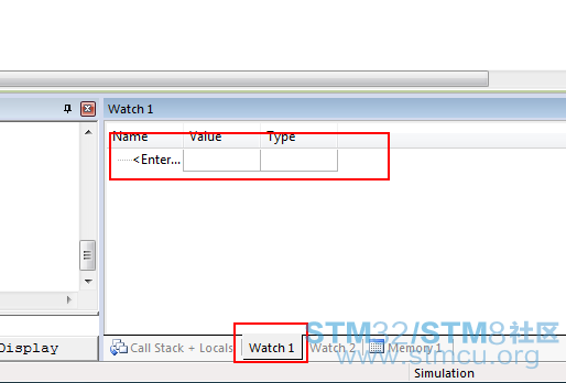

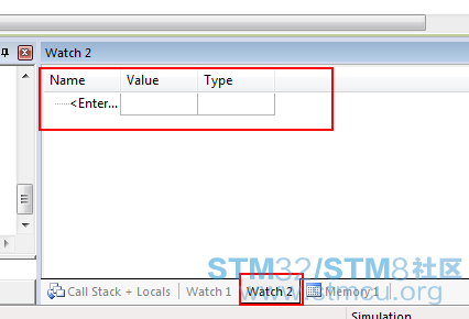

每次调试的时候watch总是满满当当
然后就一个一个鼠标去删除
有没有好点儿的办法 一次性全部清理watch窗口呢?

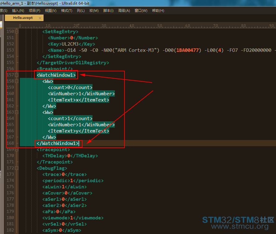

以keil4或keil5为例,找到你的“.uvopt”文件,搜索“WatchWindow1”,删除<WatchWindow1>与</WatchWindow1>之间相应内容,把这两个一起删除也可以。

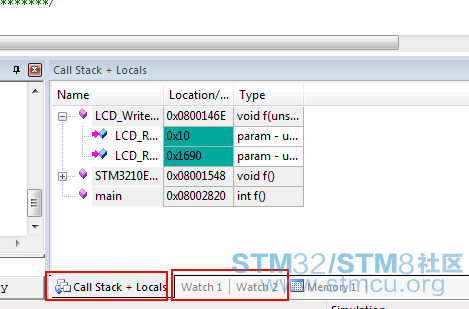

七哥 回答时间:2018-6-12 12:31:27
不会吧,你不添加watch,它是不会有东西的。你不会是说的 call+stack + Locals 吧

Mandelbrot_Set 回答时间:2018-6-12 12:43:20
看看是否是在.uvopt(x)文件里,改xml配置

GKoSon 回答时间:2018-6-13 09:10:09
嗯 是个小问题 是我自己添加到watch 我的意思就是 每次调试以后 watch都搞满了 有没有快速全部清理干净的办法 现在是一个一个删除

GKoSon 回答时间:2018-6-14 16:07:18
toofree 发表于 2018-6-13 10:22
以keil4或keil5为例,找到你的“.uvopt”文件,搜索“WatchWindow1”,删除与之间相应内容,把这两个一起删 ...
神人
