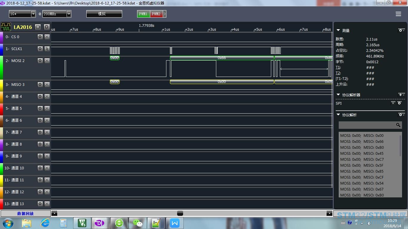

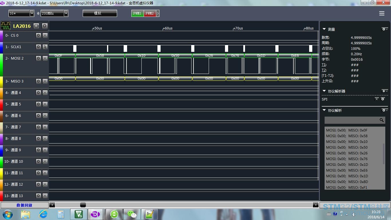

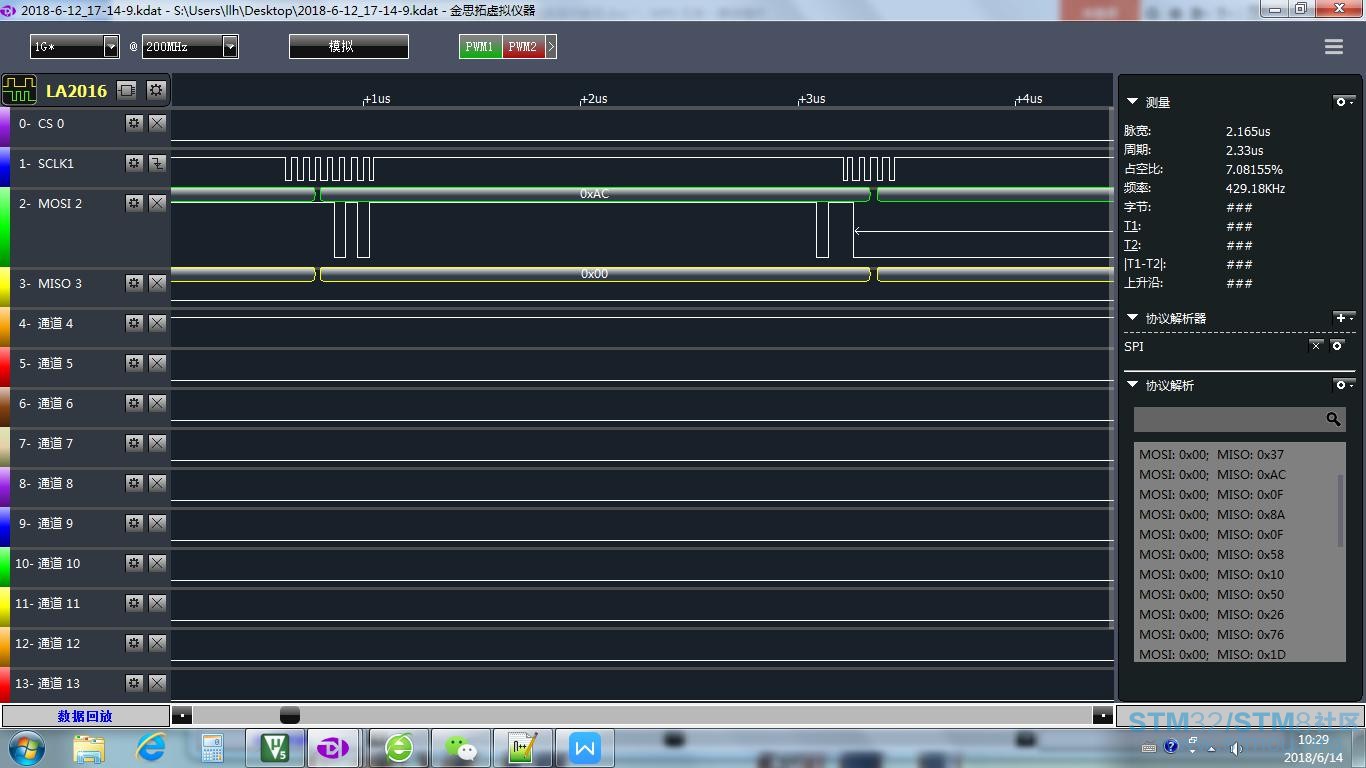

统一回复,该问题没有解决!谢谢大家的意见,为了更好的解决问题,我在说的详细一些:
1:我的SPI是OLED和W25Q16共用一个SPI;
2:单独调试的时候SPI通信成功;但是放在程序里面会出问题;
3:目前初始化的时候会有OLED显示和FLASH是否是首次使用的判断,此时二者的时序是正常的
4:但是进入主循环,先进行AD采集,数据处理判断,然后OLED显示,将测试数据写入FLASH,此时二者的SPI时序开始异常,时钟紊乱。
我知道大家不好定位,但是我希望大家给我看看,出现这种情况可能是什么原因造成的,我好有思路,自己在程序中定位。
谢谢!
时钟紊乱
时钟紊乱
