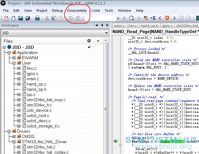

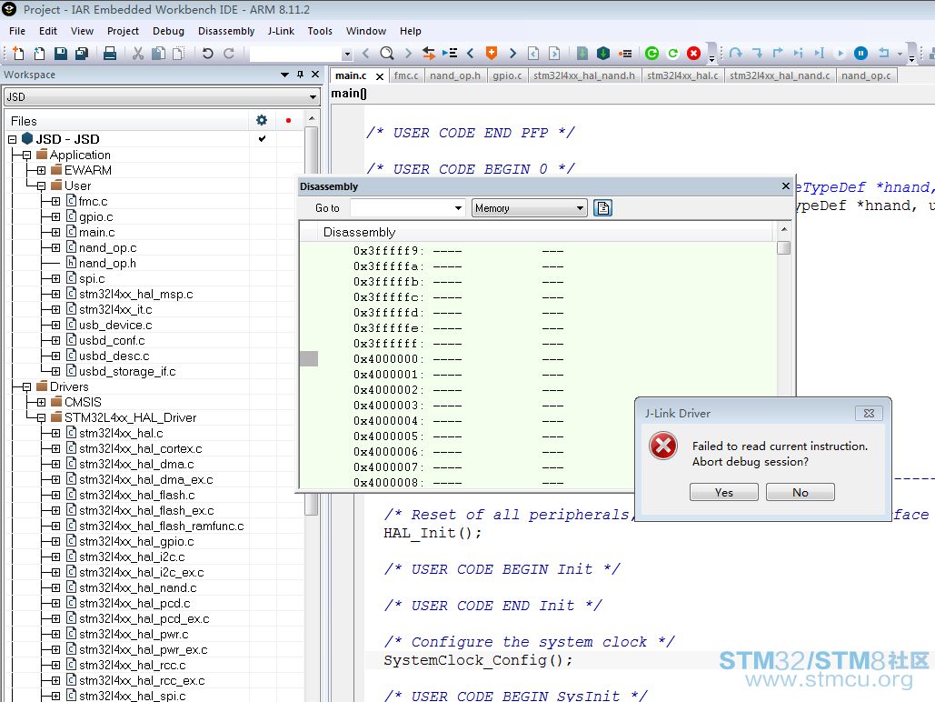

我在下载程序的时候不下心点了一下一个提示窗口上的“是”按钮,后来调试的时候菜单栏上就多出了一个Disassembly栏,如下图1所示;每次调试几次之后就会跳出一个Disassembly窗口,接下来就会跳出一个问是否要停止调试的提示窗口,如图2所示,只能点停止调试,不然程序就未响应了,请问这是怎么回事,怎么关闭Disassembly这个功能啊?

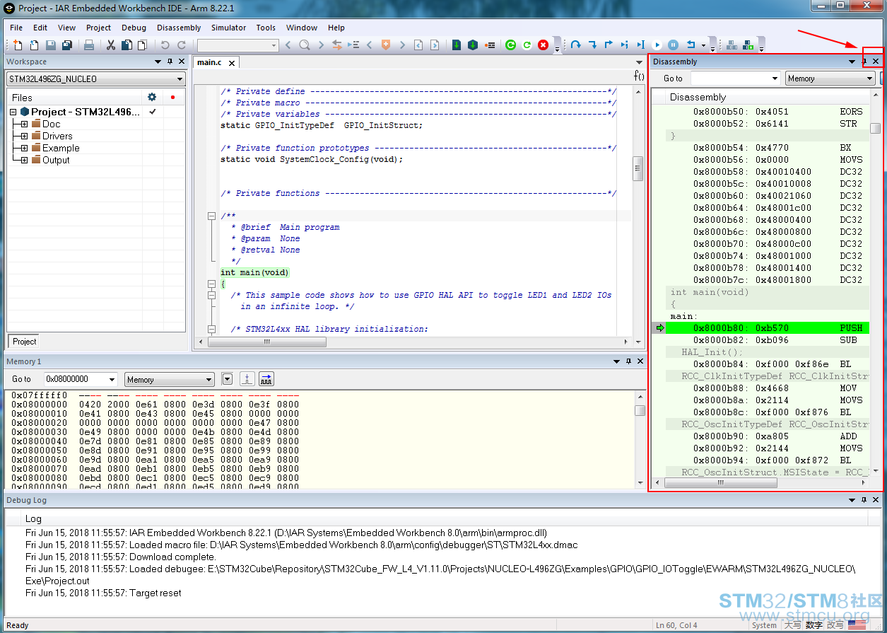

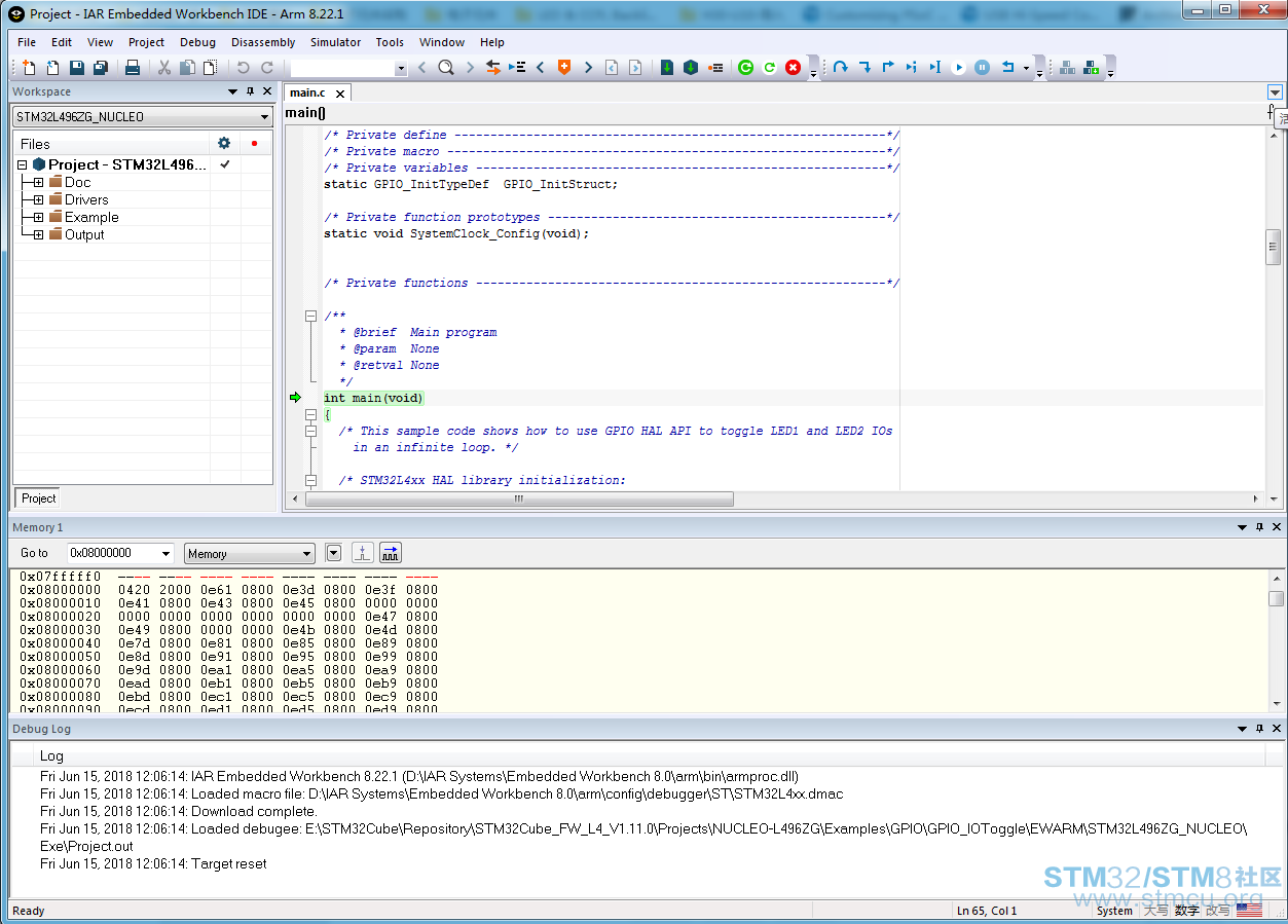

工具栏的Disassembly在仿真模式下一直有,只有在编辑模式才没有。

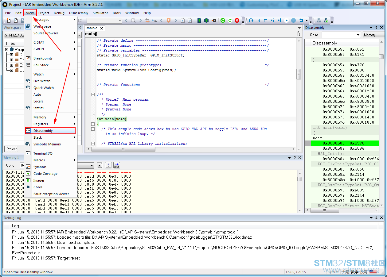

在view菜单下打开Disassembly窗口,点窗口的叉叉就可以关闭。
点完叉叉后,窗口没有了。

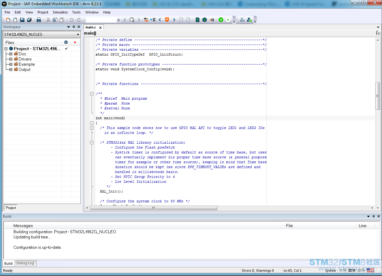

编辑模式时是没有Disassembly菜单栏的
