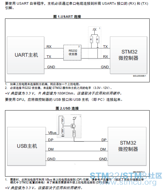

下面这个图片是stm32的 an2606中的截图,请问如果使用DFU,它可以代替uart下载吗?DFU是怎样工作的?

但是在有些型号中却没有嵌入,比如STM32F103,内部就没有DFU。如果要用DFU也是可以的,标准库USB中的样例程序。先给F103烧入DFU bootloader,然后再DFU下应用程序,这样就类似IAP了。
