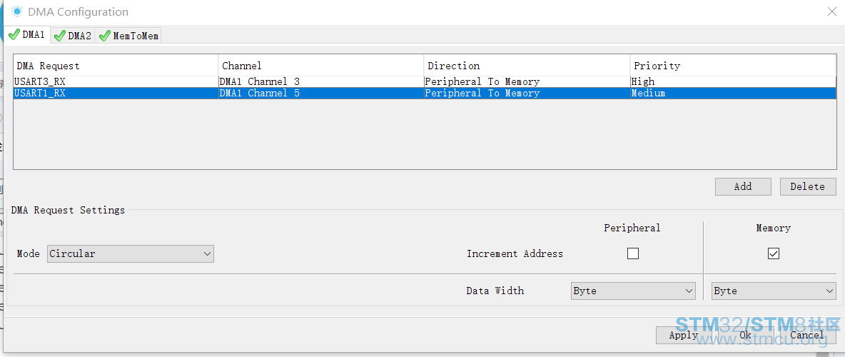

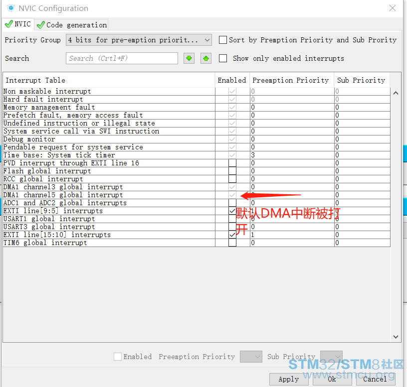

USART-DMA 空闲模式 接收不等长数据
jtc_88 发布时间:2018-6-19 17:13
& j% }9 }$ _: Y, x' A$ M# P0 q9 w4 W" @# [+ d5 M. B% |0 \
* x6 F6 O) L% B2 H8 z 1529399500(1).png 9 d  ~7 s* d4 R  q
/* USER CODE BEGIN Private defines */5 B; I  P+ }  }% u  F4 d7 E
#define                RX_DATA_NUM                (30)                        //接收数据 数组
3 C5 L/ ]2 U% ^/ @#define                DataPacketHeaderNum                (5)                //数据包,头及CRC校验 数据量 总和( v' L9 W( R- {/ h% @
#define                DATA_NUM_INDEX                (2)                        //通讯协议,数据数量数组索引位+ d5 r- p4 j/ ]5 r" K7 ]
/* USER CODE END Private defines */
3 |: y% v& s# ^7 O
! y+ |% j; N/ n1 Q" D
& Z) J+ p" S* s5 A# c/* Private variables ---------------------------------------------------------*/: v& v$ f; t8 m
        uint8_t         RX_DATA[RX_DATA_NUM] = {0};                        //命令接收缓冲 数组/ [- ], R' j  U# n0 ?  t
. k$ v4 O+ N) ?1 y/* USER CODE END PV */
( \# S  U3 f! O( Y. C- W8 p, k/ j. l+ B% @7 _% n
/* USER CODE BEGIN 2 */. Z3 k$ S& J/ a
      HAL_UART_Receive_DMA(&huart1, RX_DATA, RX_DATA_NUM);5 o! x( q, O$ |1 _* ~& c2 @& F
        __HAL_DMA_DISABLE_IT(huart1.hdmarx, DMA_IT_TC | DMA_IT_HT | DMA_IT_TE);//关闭DMA 错误 传输一半 全部完成 中断
, \" m, v. O* I5 ?9 D" U2 p8 V9 _1 v" h* f! T2 Q# U
        __HAL_UART_ENABLE_IT(&huart1, UART_IT_IDLE);//使能 串口 空闲中断
, r1 r* ~9 F  Q
" a1 _4 e: A- x* E0 ^. }. u% A/ r        HAL_NVIC_SetPriority(USART1_IRQn, 0, 0);
, [$ W2 s1 H* H( e! @- I, f5 o        HAL_NVIC_EnableIRQ(USART1_IRQn);                        //使能中断$ S9 s& g7 h6 _3 a: Q
      /* USER CODE END 2 */; {( g9 d( [4 u- Z
# V5 v" M3 h8 k0 I7 }void USART1_IRQHandler(void)! M, V9 Y- }! r: Z# T+ L
4 b2 x0 c3 Z. [% z  ]' @        if((__HAL_DMA_GET_COUNTER(huart1.hdmarx) + RX_DATA[DATA_NUM_INDEX]) == (RX_DATA_NUM - DataPacketHeaderNum))
$ P* X- Q# P% N8 m9 W        {
+ g  t" q1 g0 G* B; G! L                Flag_RX = 1;//接收到数据 标记位
/ B: A2 _# u0 N1 f2 q- X  J        }
, F" F! _2 A, w% K' ?6 E4 Y$ R2 z. L        + n, G0 Y! r0 e7 ~1 c
        __HAL_UART_CLEAR_IDLEFLAG(&huart1);
+ H% X; V1 {+ u6 d3 D' @" L& f        0 d  t) `9 m+ P
        __HAL_DMA_DISABLE(huart1.hdmarx);8 J8 `, T0 n  T# P8 u
        huart1.hdmarx->Instance->CNDTR = RX_DATA_NUM;
  @+ S, J; f$ n& u        __HAL_DMA_ENABLE(huart1.hdmarx);                                //DMA接收数据 必须在 DMA 禁止 时 重新写入  F  ~& j, Q# D2 G) }. p3 M/ V6 |
2 |% K: T) v! `}
$ B2 C. y8 y; H
+ ~, V! j. |4 J4 M注:这是STM32F103的例子,其他的 类似,思路一样,小有区别,USART状态清除方式不同;
$ q# Y! U2 U( v& s0 ?/ p; @5 x
- j# s; y9 }. [& p6 z% N5 q. Q( G7 U( z7 \- A8 ~, }3 q0 N
