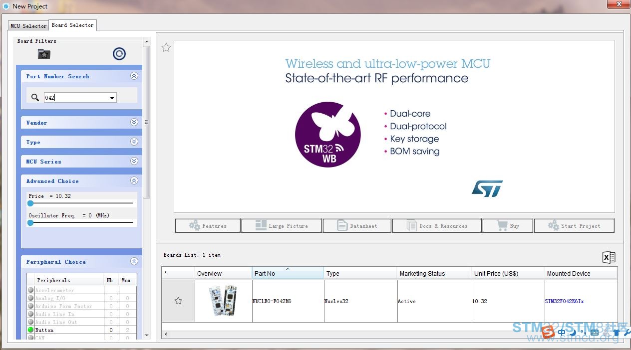

& |. M) ~2 H  N' G$ F! N: ^8 @) B首先先在Cube新建工程,选择Board Selector标签,在搜索框里打042即可。
* l* I* j8 \, a# C" Y9 ^ 新建工程.JPG $ q  E" g; d: I, `" R/ y

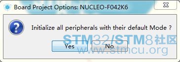

" _' ]& Y6 u7 _  o1 Q( D, t7 l0 ^7 O选择之后会弹出一个选择是否初始化外设为默认设置的弹窗,选择“YES”的话,时钟、串口、调试什么的它就给你设置好了。选“NO”就全部自己设置。这里我选的是YES。
$ u! ~$ H1 s. Q% [" p7 K 初始化选择.JPG 2 k6 d% p. Z/ P" T4 ]

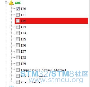

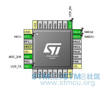

“Pinout”标签页里的串口默认设置就可以(Nucleo板042K6是使用的USART2,就那个MicroUSB接口,既可以下载也可以串口传输),ADC中勾选IN0。
5 }: a: \8 n6 i 串口pinout.JPG
+ d8 p+ `# _4 H/ g# ^+ N. l8 G5 [6 D+ A ADCpinout.JPG
7 a: t1 B$ r, F0 H 芯片pinout.JPG . V7 ~' I0 v3 i: h7 t0 ?

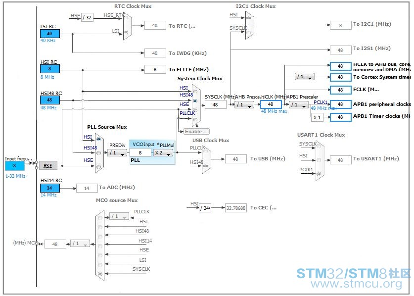

9 H- D* E  D0 [  h: B9 {) v9 {“Clock Configuration”标签页里,我喜欢主频设为最高,直接把HCLK改成最高48然后回车,它就自己给你弄好。
+ q! f  i& b5 m' G$ X- d 时钟设置.JPG 1 A1 F3 v; I; g0 y! W) F% {+ i

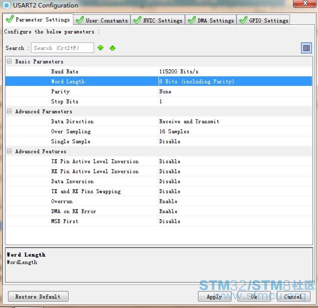

, q8 g3 c! a8 s% V" i0 P4 x“Configuration”标签页里,先设置USART2,参数设置如图,因为我不需要接收就不勾选中断了。0 K7 [/ o2 S" f

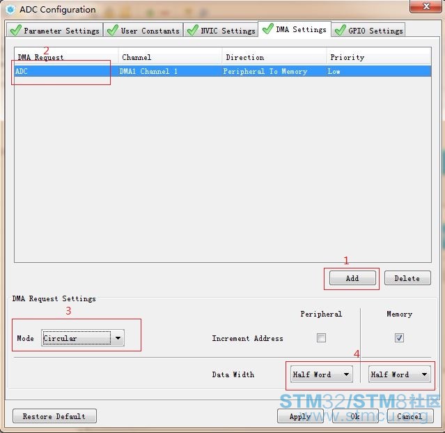

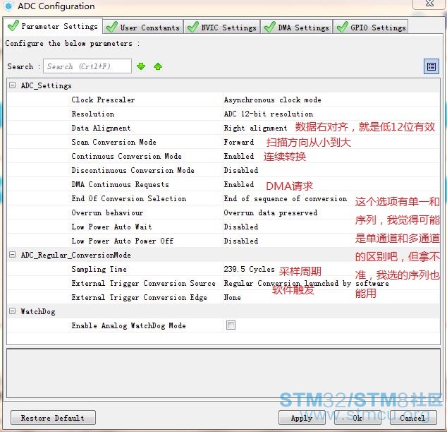

: `7 l# |! y; Y0 x) NADC设置我先要添加DMA,模式选择连续模式Circular,这样就在循环前设置一下,以后直接取数据就行了。数据长度DATA Width一定要注意,12位的ADC两个都选半字,在代码里只取12位,如果使用全字然后代码里又没取对,那就会数据异常。
  t! v, q/ s2 k( c! W  r1 _0 Z ADC的DMA设置.JPG " E& D, d: ~* P3 w! O

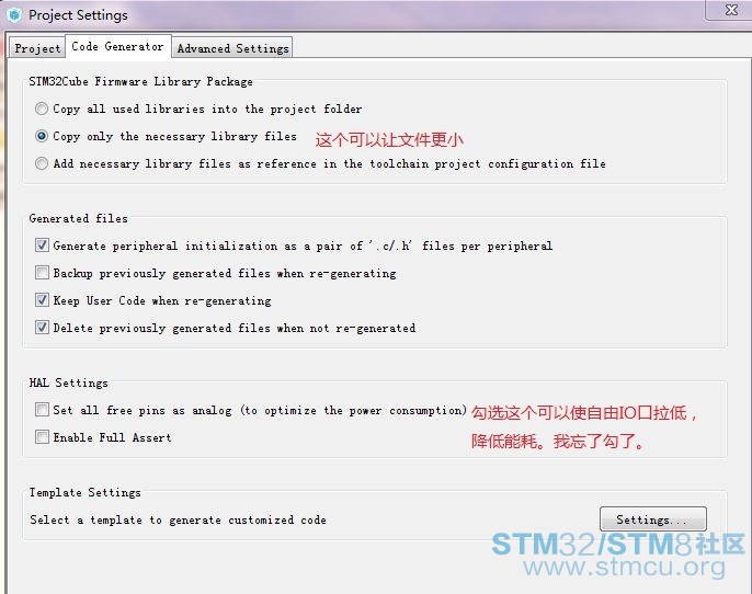

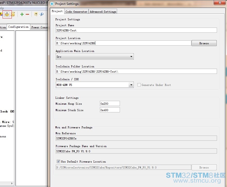

最后是生成工程,点击图中红框图标,第一次会弹出设置窗口,以后再点会直接生成。如果想再设置,就在菜单栏里的工程菜单里点设置。
0 Z& z: w9 a! a  q: u 工程设置.JPG 工程设置2.JPG * f6 I7 s. c% R2 `% o  Y. R

2 w) W3 S1 E% k# y附部分代码,特别说一下DMA采集函数里的ADC_ConvertedData[(ADC_SAMPLE * ADC_NUMOFCHANNEL)]这个地址,因为我设置的是半字传输,所以必须是16位,如果设成32位,数据就会异常(例如2个数据叠加)。
