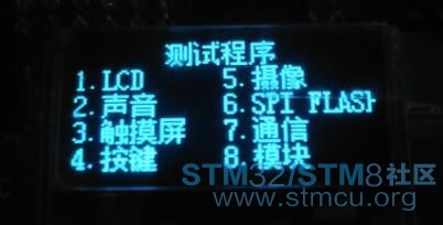

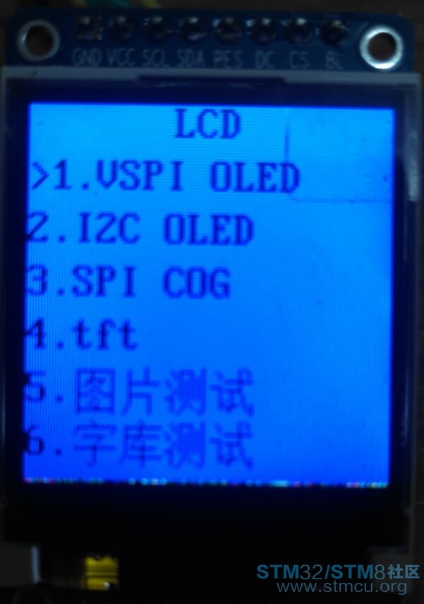

声明:本处所说的菜单是用在128*64这种小屏幕的菜单,不是彩屏上的GUI。例如下面这种$ R# l) D; L; T2 E& Z
/ ^8 j9 v7 ~% O! g6 L" m
$ t4 w& ^) g7 }6 v
1.jpg ! C$ m+ I3 X5 A* j( c
5 t: j& Y4 ^, x. L% B6 q5 x% |: i

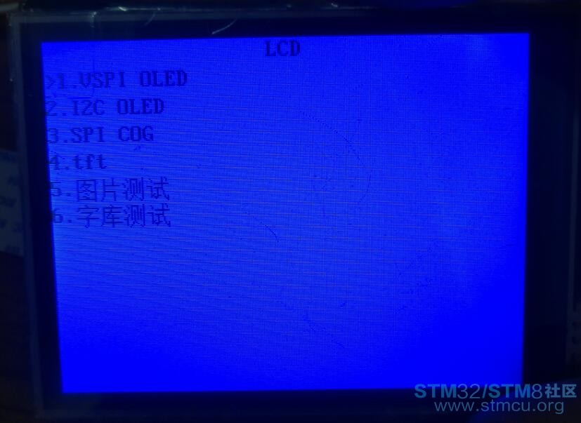

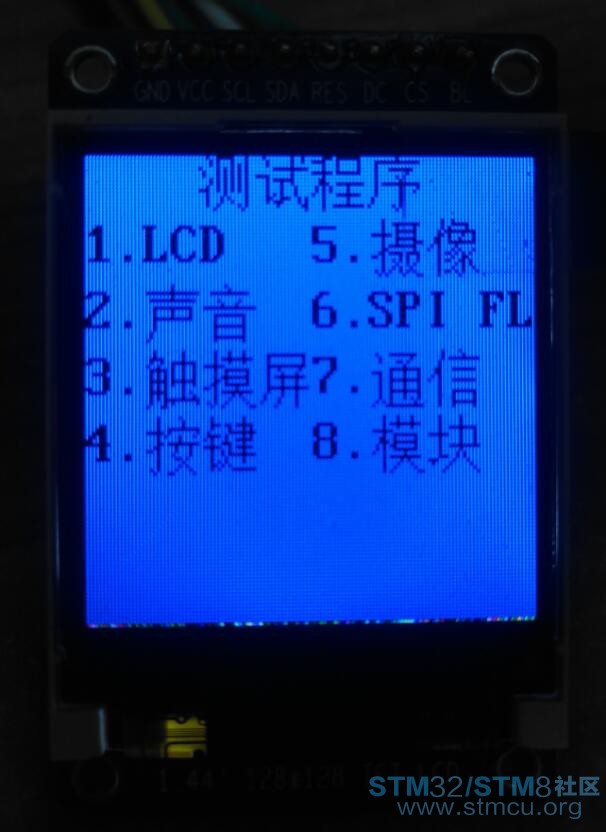

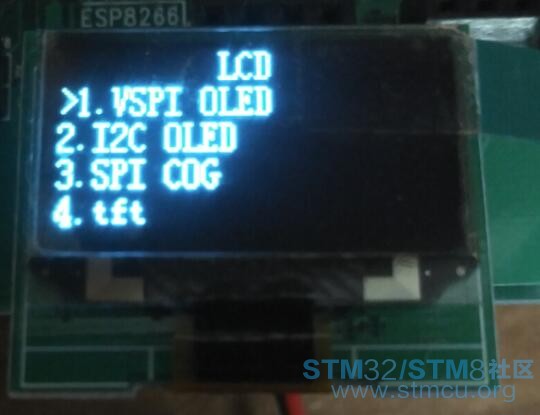

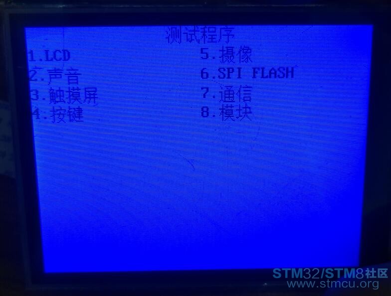

当前代码:
7 N  Z6 C7 ]! ^" R( w* n1实现了双列菜单,用数字键选择进入下一层。每页最多显示8个菜单(4*4键盘用1-8键)" J) M0 k7 E6 L3 I3 @
2 实现了单列菜单,通过上下翻查看菜单,确认键进入菜单。6 i8 @7 C5 U& @5 j& R  u! v
3 天顶菜单未实现,谁有兴趣可以加上。! A& @/ f& H- l8 H/ j
3 基于LCD驱动架构,这个简易菜单自适应于多种LCD。

效果如下,有需要的尽管拿去,不用谢。9 `! S7 q8 D( i9 B5 z4 N1 S
% m; h3 {) R) Q, w9 T
OLED效果$ a  y3 P8 o- ?+ C# i4 D* _
3.jpg ' p3 n9 ~  I9 [! M# ^- P
$ W. T7 C  b2 q/ w2 v
, o1 }8 ?- r5 v2 U5 K) \1.44 128*128 tftlcd 效果
) @4 S1 i2 Z( k6 U6 A+ i2 s 1.jpg ) v( X# _! }( L# C* m, e  _
4 u! A# k* M- d
2.jpg 3 p* F5 [5 H* N) Y2 Q2 i% E0 J) t
: R) P! L+ H" r7 Y4 I2.8 320*240 tftlcd 效果
9 q% b+ s/ l6 l6 O# B5 s7 l/ a% m. u# }  w8 c9 N4 g9 l) m
5.jpg 9 b1 v- y1 L2 S1 E
* {4 k) m' J" M& y/ K
* E! }' j2 O- K+ E7 J3 e5 T- @/ b+ E: r% Q& v3 o" |: m- y
路过点个赞呗!
