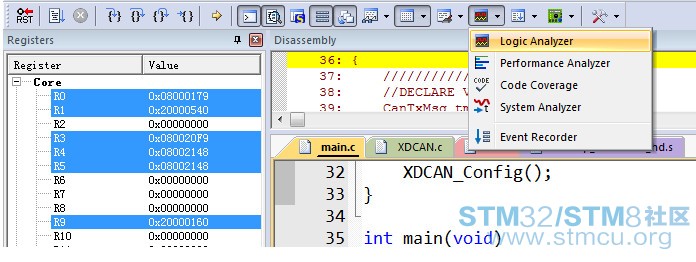

Logic Analyzer 指的是keil自带的,想问它能否用来看引脚PWM波,或者它具体有什么用?

调试模式添加引脚,看引脚翻转波形

可以看的,具体操作我忘记了,你百度下MDK虚拟示波器
然后在setup中加入你关心的引脚,选择Bit方式,然后run

mdk是支持的需要配置下,可以百度有现成的教程

首先必须进入仿真模式才能打开,
但是仿真有条件,一般来说需要使用仿真器,
模拟仿真的话你会卡在时钟初始化过程,除非自己屏蔽掉时钟检测,建议还是算了,
进入debug 后 就可以选择了,
