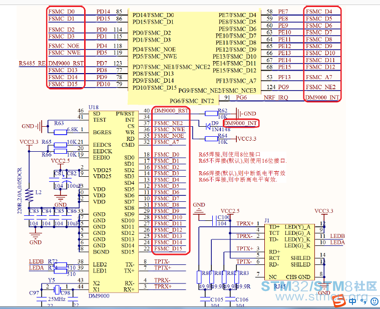

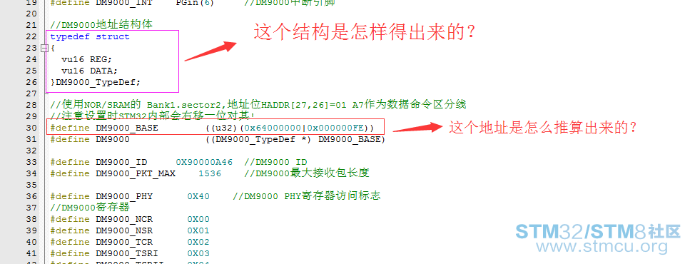

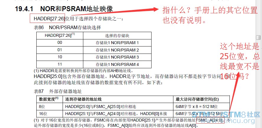

说明:芯片是STM32F103xx 使用的FSMC接口问题:由第一张原理图怎样得出来DM9000的访问起始地址的? DM9000的数据结构为什么是先寄存器然后数据,datasheet哪里有说明?DM9000是不是地址和数据总线复用?总线时序上怎么体现看不出来?

可以参考原子的THTLCD屏幕的程序 也是FSMC 那个结构体 REG DATA是一种嵌入式的编程技巧 利用结构体地址递增 正好 契合物理地址的递增 而这个地址是怎么确定的 要看接线用的块

令RS是命令数据标志 0:读写命令;1:读写数据
RS连A0: 地址偏移量:0x0
RS连A1: 地址偏移量:0x02
RS连A2: 地址偏移量:0x06
RS连A3: 地址偏移量:0x0E
RS连A4: 地址偏移量:0x1E
RS连A5: 地址偏移量:0x3E
RS连A7: 地址偏移量:0x7E
RS连A10: 地址偏移量:0x7FE
RS连A15: 地址偏移量:0xFFFE
地址偏移量列举的值对吧,但不是很清楚为啥是这样的。
