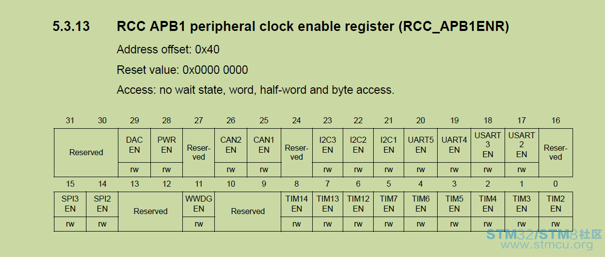

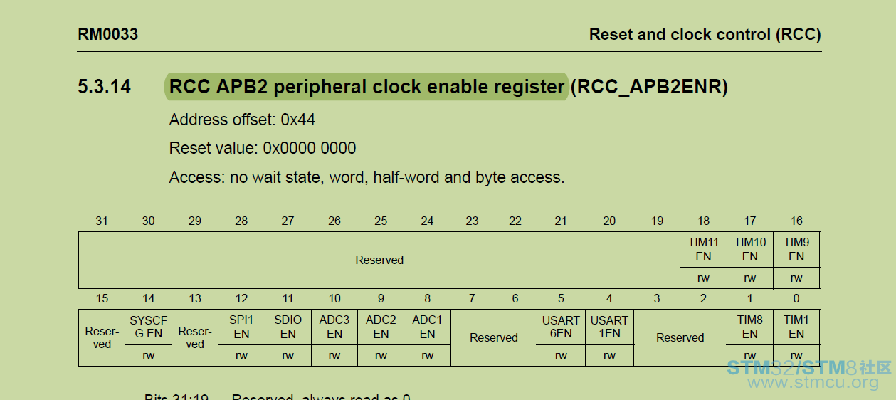

最近在用几个定时器,可是想查一下 每个定时器的时钟源挂在 APB1上还是APB2上,却找了半天资料 找不到,
谁知道查找某个定时器挂在哪个总线上在哪里查呢?参考手册里半天没找到
比如APB1上有哪些定时器
APB2上有哪些定时器?
又找了一下,找到答案了

好的,一般定时器都在APB1 和APB2中都有挂载。
