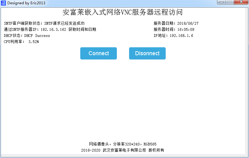

链接,这次再来一个远程VNC的版本。使用更方便,无需大家制作上位机软件了,也不需要显示屏,使用外部SRAM虚拟一个显示屏。

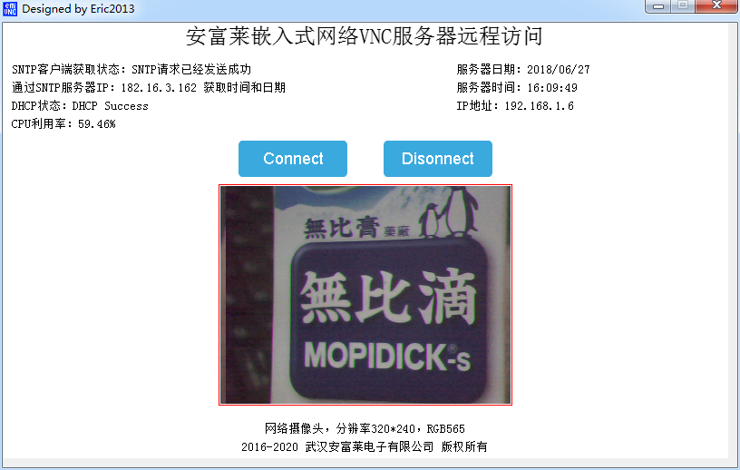

& t# l( q6 B  J$ I' ]8 Q# k- y尽管多处都进行了DMA优化,实际跑起来的时候CPU利用率依然可以飙升到70%。加上DMA的占用,F4的总线矩阵性能几乎被榨干。

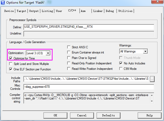

开启了最高等级的三级优化和时间优化:; O5 _+ `; ?6 @/ J/ o

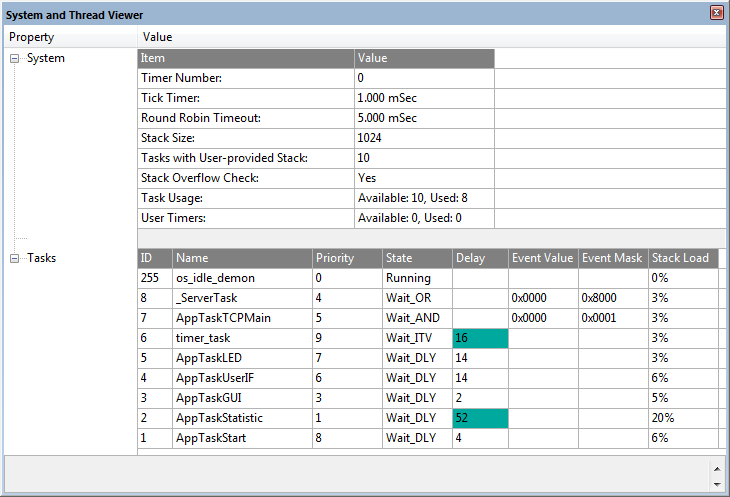

RTX任务运行效果:

  1. 原来是用这个方法统计CPU使用率的,可以说是很好的利用了RTX的特性了
  1.     for (;;)
    ! [8 C) f# a2 ?/ H
  2.         {( m+ j8 y$ O3 N' [/ X  k/ }- z
  3.         //__disable_irq();5 I. w' H6 m' {. D' B/ P
  4.         OSIdleCtrRun = OSIdleCtr;    /* 获得100ms内空闲计数 */6 `: T" \* ^7 P  p* A( ^
  5.         OSIdleCtr    = 0uL;          /* 复位空闲计数 */
    6 A' K& Q7 ~( n- m* w
  6.                //__enable_irq();            /* 计算100ms内的CPU利用率 */
    , A9 w8 t6 J4 c+ ~. g$ s+ Y: Y  Q
  7.         OSCPUUsage   = (100uL - (float)OSIdleCtrRun / OSIdleCtrMax);/ h; u) {! r+ }* E7 o' F0 t' Z
  8.         os_dly_wait(100);            /* 每100ms统计一次 */1 Z* o1 [. K/ w0 w& n7 [9 k) P
  9.     }
9 s2 i! ?- e# b/ E( G
. d( L0 |4 J- N
