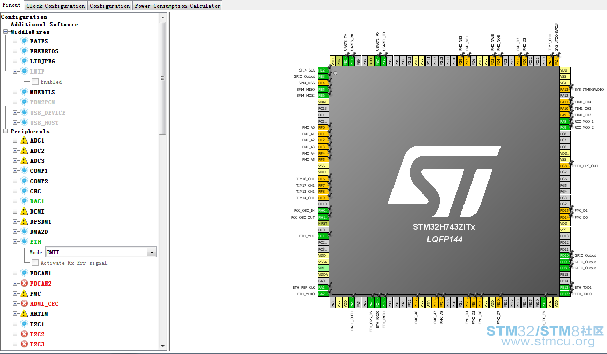

使用stm32h743zi,RMII模式,已经打开引脚了,但是LwIP的选项还是灰色。如附近的图,还有哪里没有激活。谢谢。

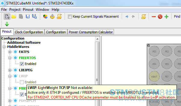

cubemxé ç½®å¾

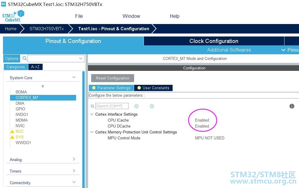

已经解决。方法如附近的图片,真不知道cubemx还有这种操作。
兄弟,我也遇到你说的这个问题了,但是我还没有解决,不知道该怎么解决,上面的截图我也看到了,但是不知道应该设置哪里。
应该修改哪里的配置?能给截个图指点一下吗?非常感谢
这儿没选吧,H7需要选中这里....
